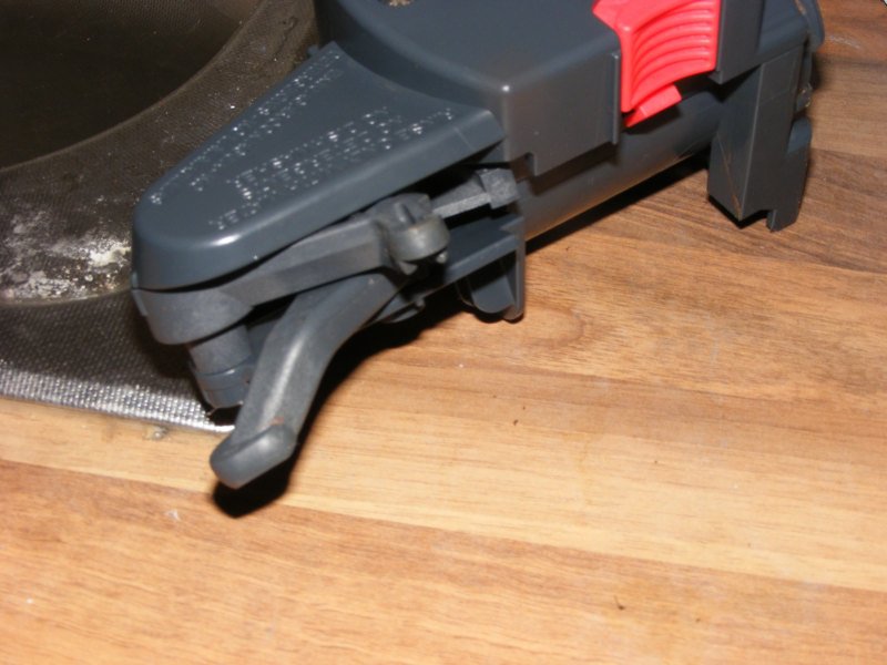

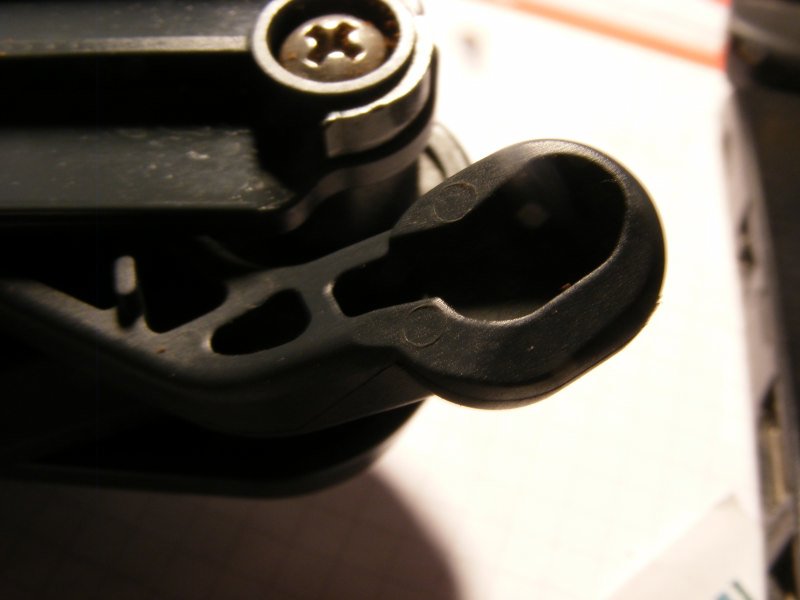

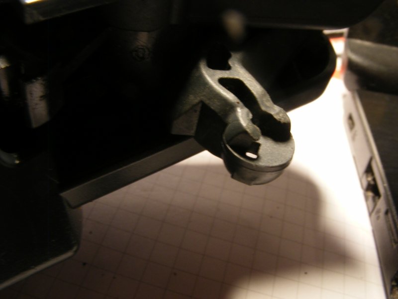

      Beim oberen Hebel fehlt die Hälfte von dem Betätigungsknuppel!
      komtra.de/delonghi-ersatzteile…-kaffeevollautomaten.html
      Ist die entnehmbare Brüheinheit leichtgängig?
      Sind die Hebelarme und Betätiger am Gehäuse noch vorhanden und unbeschädigt?
      komtra.de/delonghi-ersatzteile…elonghi-brueheinheit.html
      komtra.de/delonghi-ersatzteile…e-delonghi-ecam-etam.html
      Diese Mechanik ist für die vorgesehenen Bewegungsabläufe der Brüheinheit erforderlich.

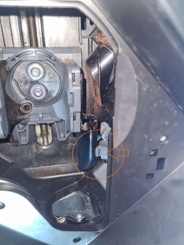

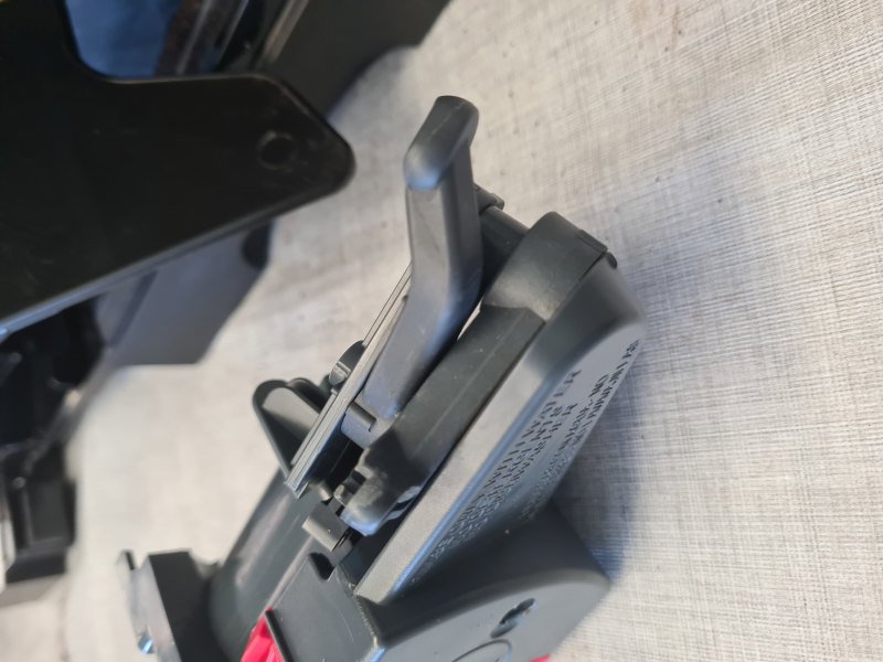

      Ich habe die Maschine jetzt hier. Die Brühgruppe ist gefühlt normal entnehmbar, in dieser Stellung ist der Kolben nicht ganz oben, es war knapp 1cm Kaffeetrester bis zur Oberkante über dem Brühsieb. Die Hebel sind nach meinen Begriffen leicht zu bewegen. Habe noch einige Fotos gemacht:
      Die Knubbel machen für mich nicht den Eindruck, als wären sie abgebrochen. Kann mich natürlich auch täuschen. Morgen will ich mir mal den Schlitten anschauen. Kann man ohne eingesetzte BG das Gerät in Betrieb setzen? Wahrscheinlich nicht? Hätte mir gerne mal den mechanischen Ablauf beim hoch- und herunterfahren der BG angesehen. Ich vermute trotzdem ein mechanisches Problem.

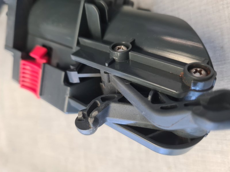

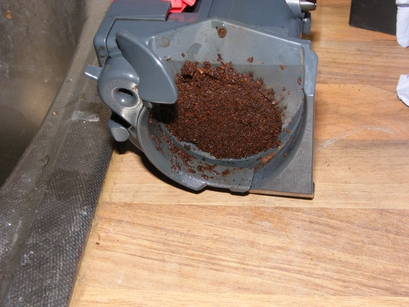

      habe jetzt mal folgendes probiert: Aus meiner funktionierenden Maschine die BG in diese eingesetzt, Treberbehälter geleert und einen Kaffee gezogen. Ergebnis das gleiche Bild! Es wird nicht der komplette Treber ausgeworfen, weil der Kolben nicht komplett bis zur oberen Endstellung kommt. Im Treberbehälter befindet sich etwa die Hälfte, der Rest noch in der BG. Habe das noch mal fotografiert:
      Auch hier sind die beiden Hebel noch nicht in der Endstellung.
      Des weiteren kommt mir der Kaffee ziemlich wässerig vor, als würde er nicht richtig gebrüht werden. An der Kaffeepulver- Menge kann es eigentlich nicht liegen. Vielleicht wird der Kolben nicht genug nach oben gegen den oberen Kolben gedrückt? Muss da etwas am Antrieb justiert werden?
