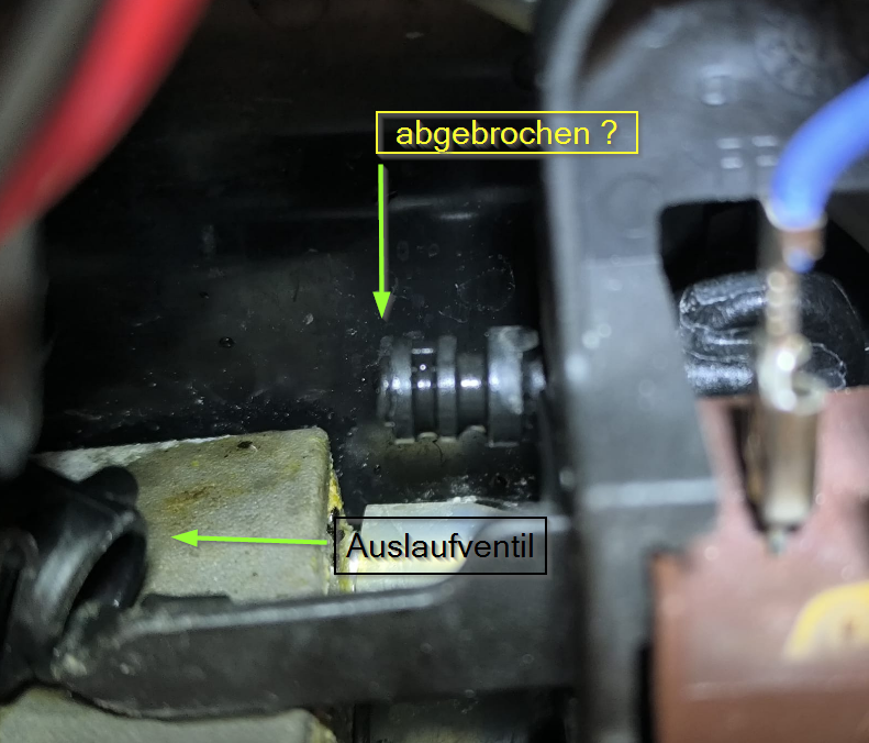

ich habe heute das Auslaufventil meiner J5 ausgetauscht, weil oben aus der Kappe beim Bezug immer Wasser rausschoß. Das Gummi auf dem Stempel innen hat sich aufgelöst.
Jetzt habe ich dass Problem, dass ich das Ventil an dem beweglichen Anschluss welches zur Brüheinheit führt, überhaupt nicht dicht bekomme.
Bei genauerer Betrachtung habe ich den Eindruck, dass vorne an der Spitze ein Stück abgebrochen ist, wo eigentlich die Dichtung aufliegt (siehe Foto). Kann das jemand bestätigen und wenn ja, was ist das für ein Teil ? Ich kann im Komtrashop nichts finden ?
