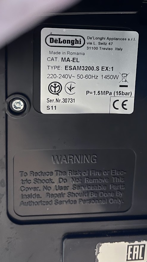

      Als erstes wäre der genaue Typ der Maschine wichtig. Das Typenschild findet man unten am Boden der Maschine.
      Dann wäre das genaue Alter der Maschine hilfreich. Wenn es nicht bekannt ist, dann bitte ein Foto der silberenen Plakette hinter dem Tank hochladen. Daraus ist das Herstellungsdatum ersichtlich.

    • Hallo TeKa, erstmal vielen Dank für die Reaktion und die Hilfe.
      Die Maschine ist genau 3 1/2 Jahre.
        82,01 kB, 494×879, 6 mal angesehen
