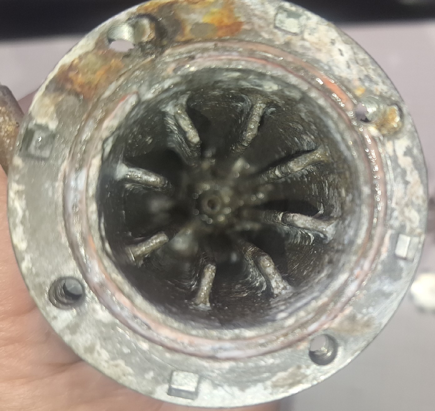

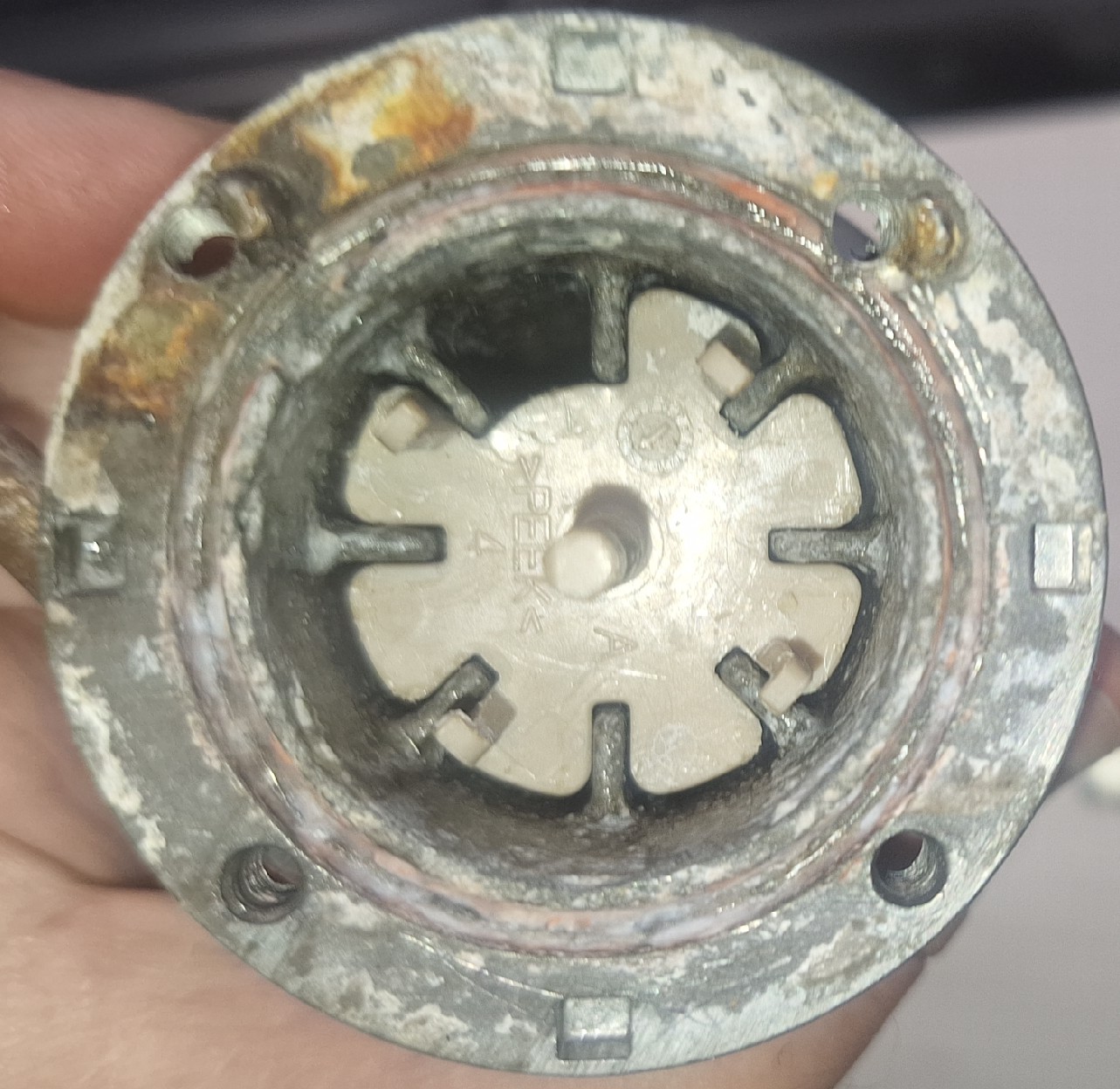

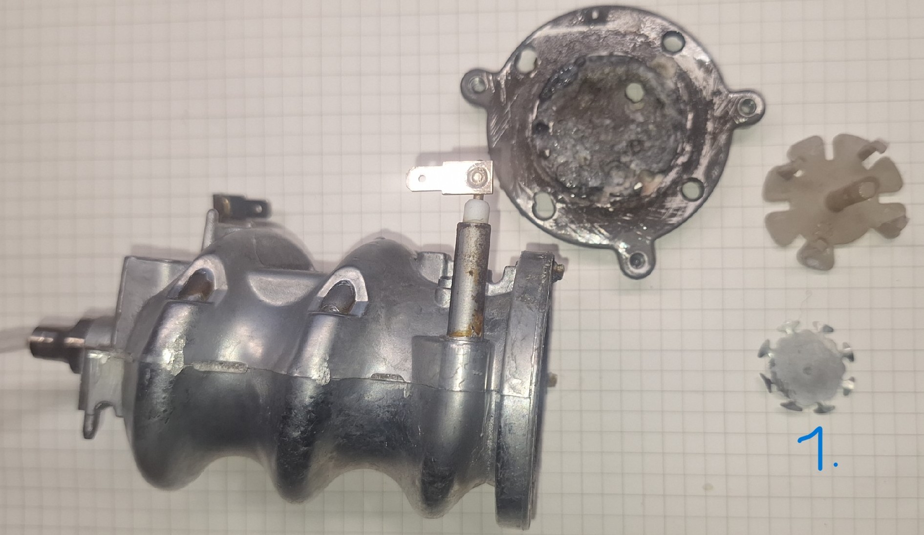

      Der Kaffee meiner E65 kam immer kälter aus der Maschine, also war die Heizpatrone fällig. Beim Öffnen der alten Dinger reissen aber immer Deckel- Schrauben ab.
      Für alle die sich an die Heizpatrone eine Jura E(oder baugleich Cfemosa, Krups..) versuchen wollen hier Bilder einer geöffneten Patrone und deren innen verbauten Teile.
      In der Patrone ist ganz unten (1.) ein dünnes Blech vor der Legris Verschraubung. Der Bereich darunter war bei mir mit fest verklumpten Bröckchen zugesetzt. Das beige Plastikteil kann gut mit einer Rohrzange gegriffen werden, bricht auch wohl nicht so einfach. Das Ding zu entfernen hat ewig gebraucht.
      Ihr könnt also versuchen den Zustand der Patrone durch stochern mit einem Draht von unten zu beurteilen, aber dann kommt ihr nur bis zu Blech 1. Richtig funktionsfähig bekommt man die Patrone aber nur durch öffnen.
      Der Deckel der Patrone weisst nach ca 15 Jahre (da wurde die Patrone schonmal getauscht) deutliche Spuren von Lochfrass auf.
      Der Umbau auf einen Thermoblock benötigt viele Teile und eine Softwareanpassung wenn ihr den Dampfbezug weiter nutzen wollt. Ich hatte noch eine gebrauchte Heizpatrone und es funktioniert wieder.

      die hier abgebildete Heizpatrone scheint im Bereich der Deckeldichtung und am Deckel selber doch deutlich an Lochfraß zu leiden und wäre auch Schrott gewesen, wenn die Schrauben nicht abgerissen wären.
      Ich habe auch noch ein paar revidierten Heizpatronen ohne Lochfraß liegen. Somit kann auch ich noch eine Reihe solcher Geräte retten - sonst fehlt denen ja meistens nichts weiter, was nicht mit ein paar Dichtungen zu beheben wäre…
