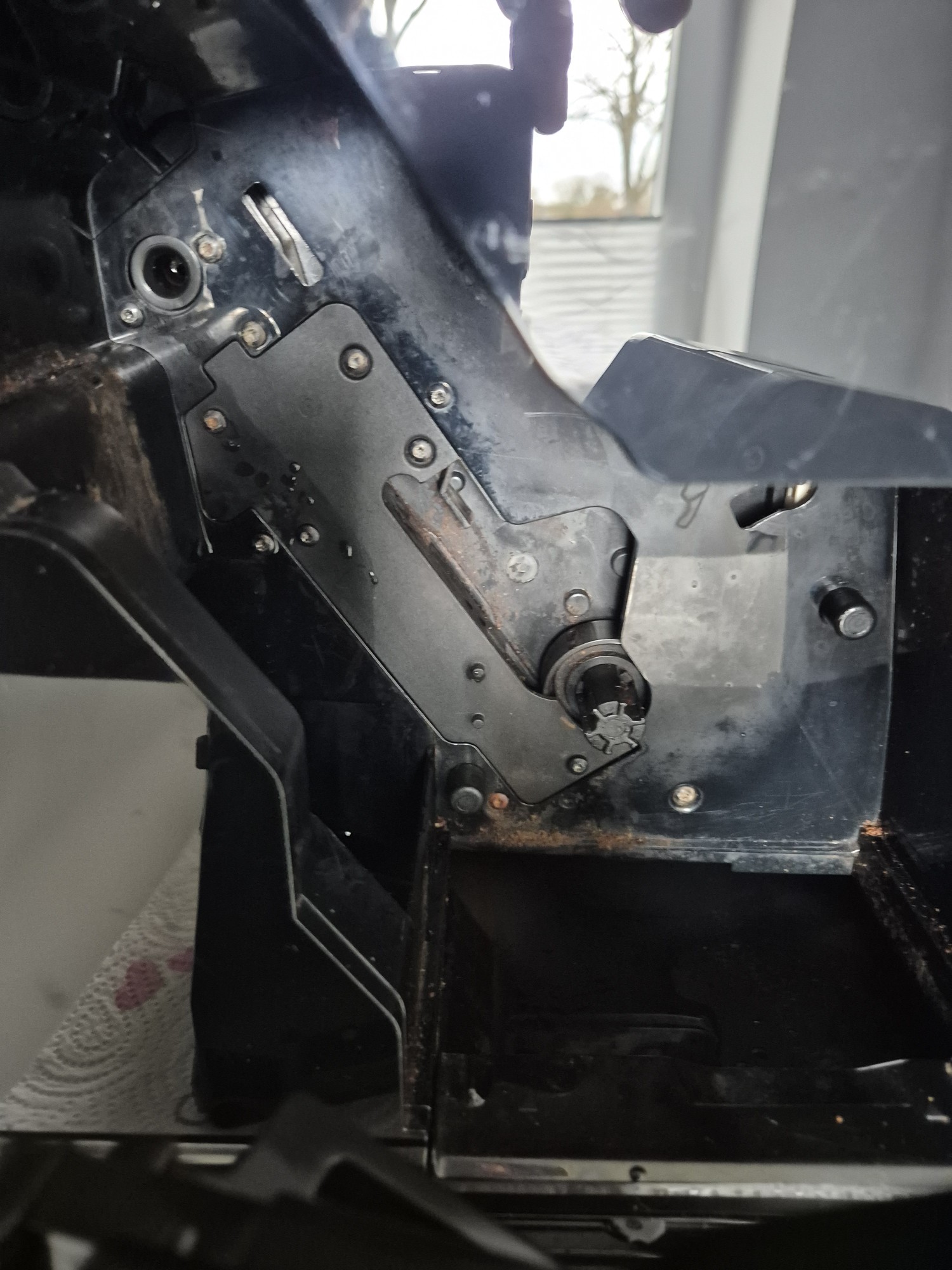

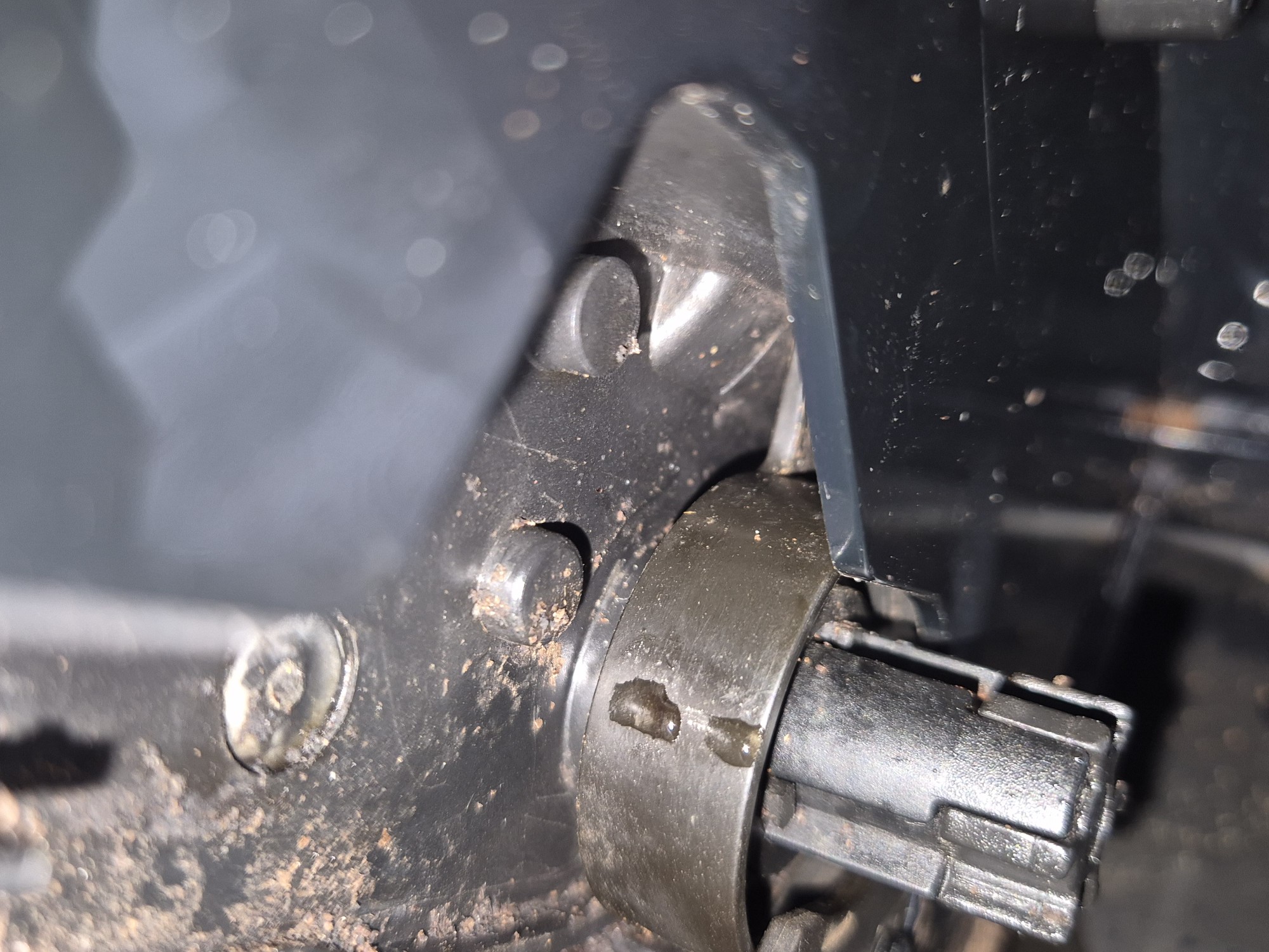

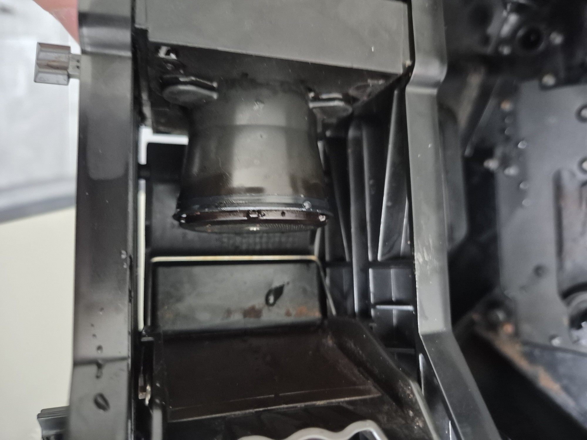

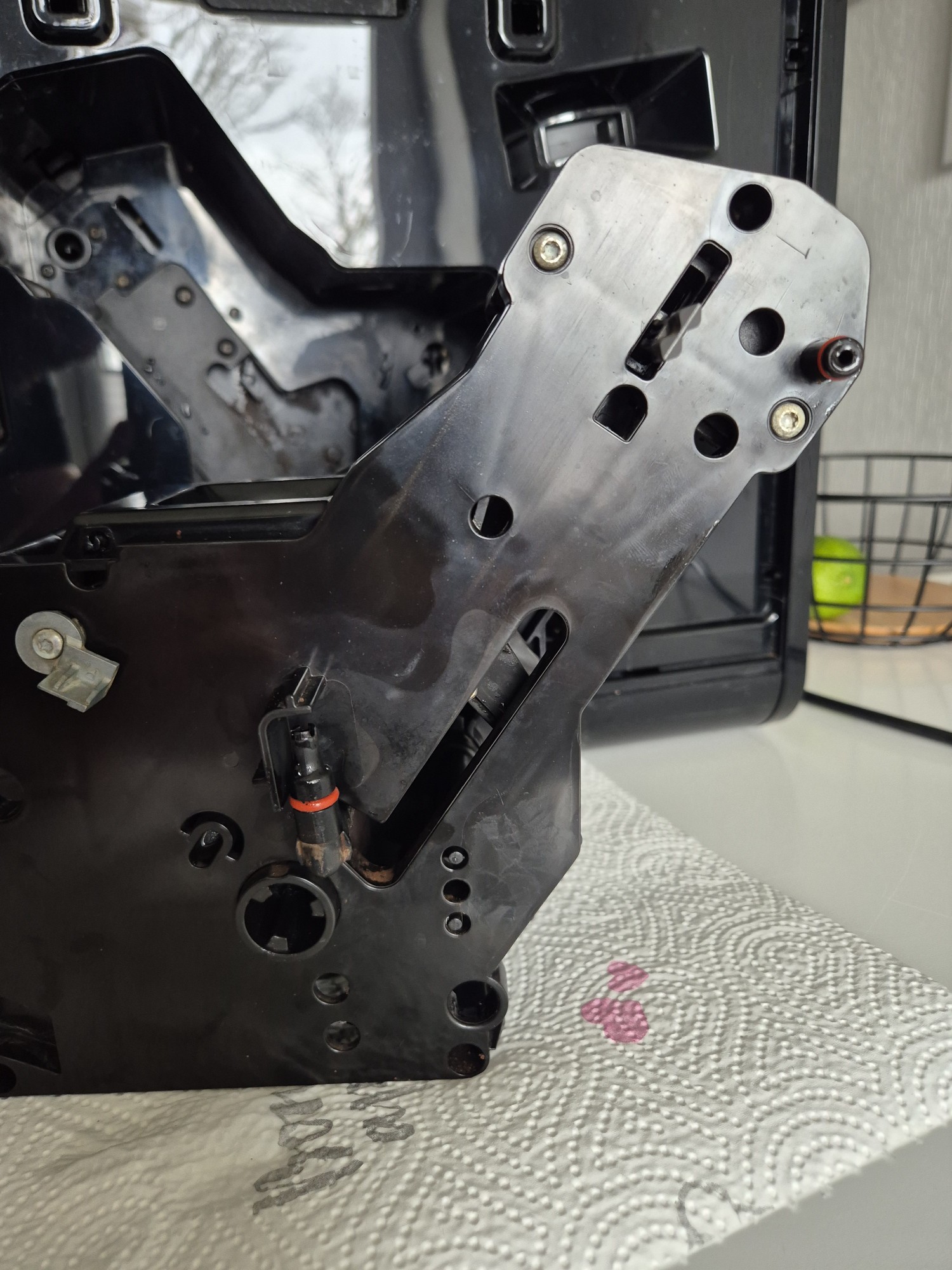

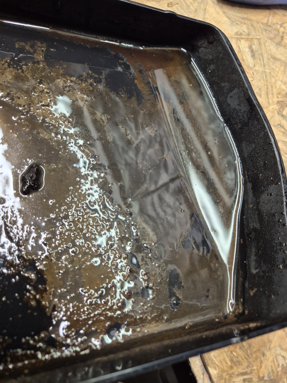

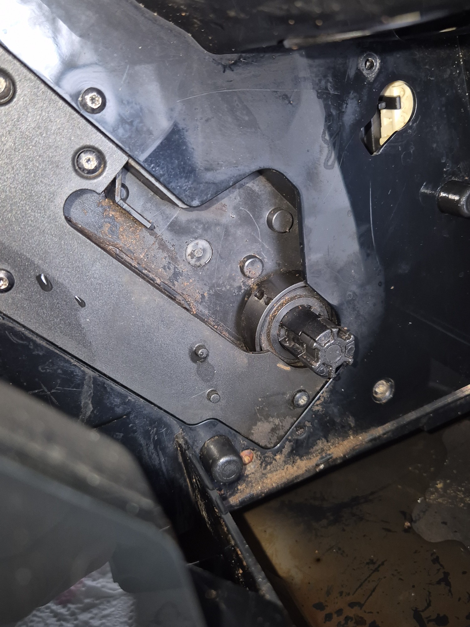

Ich habe ein Problem mit meiner Barista TS,
Sie drückte das ganze Wasser in den Tresterbehälter.
Habe den Brühkolben Lippendichtring in Vermutung gehabt, sollte auch recht behalten, es war ein Stück rausgerissen.
Habe daraufhin auch gleich das Drainageventil sowie den Einlauf und Auslaufstutzen mit neuen Dichtungen versehen.
Leider drückt sie Immer noch massiv Wasser aus der Brühgruppe, ich kann aber nicht genau identifizieren woher es im Bereich der Brühgruppe kommt.
Den Sitz des Lippendichtrings habe ich nochmal geprüft, der sitzt korrekt, lippe "offen" Richtung Brühkammer
