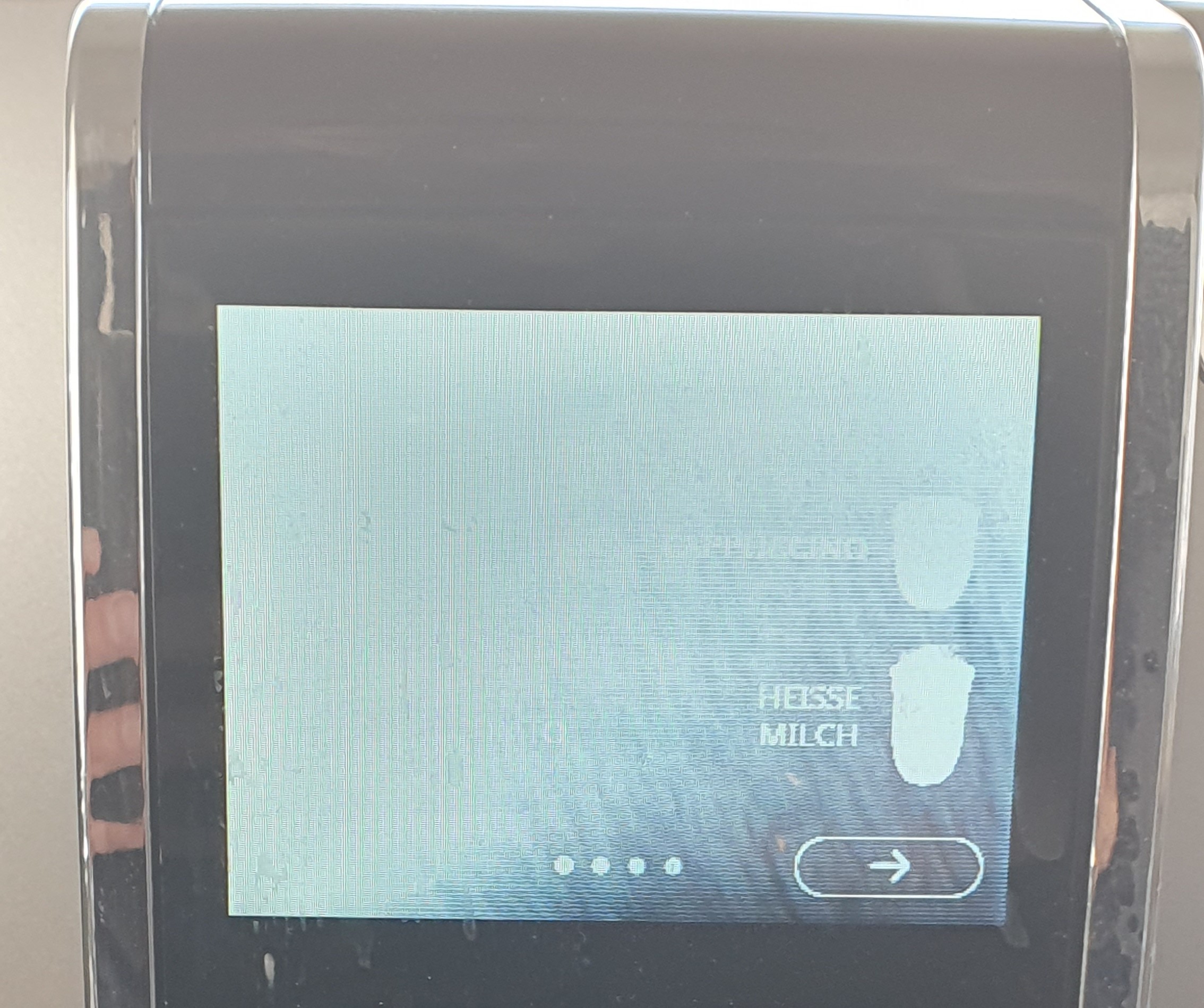

      Bei unserer Dinamica Plus ist nach weniger als einem Jahr das Display defekt.
      Es wurde immer weißer und man kann teilweise nur noch leicht etwas erkennen, wenn man von schräg oben auf das Display schaut
      Es hat oben links begonnen und hat mittlerweile den ganzen Bildschirm erfasst, links oben ist auch beim schräg draufschauen eigentlich nichts mehr erkennbar.
      Die Maschine hat zwar noch Garantie, dass Problem ist aber, dass wir diese bei einem Aufenthalt in Deutschland gekauft haben, aber außerhalb von Europa leben.
      DeLonghi verlangt die Einsendung der Maschine, was zum einen umgerechnet über 100,- € Porto kostet und erfahrungsgemäß insgesamt mehrere Monate dauern wird.
      Sie sind nicht bereit uns ein neues Display zu senden, da angeblich nach einem Displaytausch die Elektronik der Maschine komplett neu justiert werden muss ( ?( ).
      Was kann die Ursache sein und gibt es eine Möglichkeit es selber zu reparieren?
      das ist sehr ärgerlich, weil das Bedienteil für die Maschine mit ca. 175 EUR (hier in Deutschland!) sehr teuer ist.
      Mit Versand sind das sicherlich über 200 EUR.
