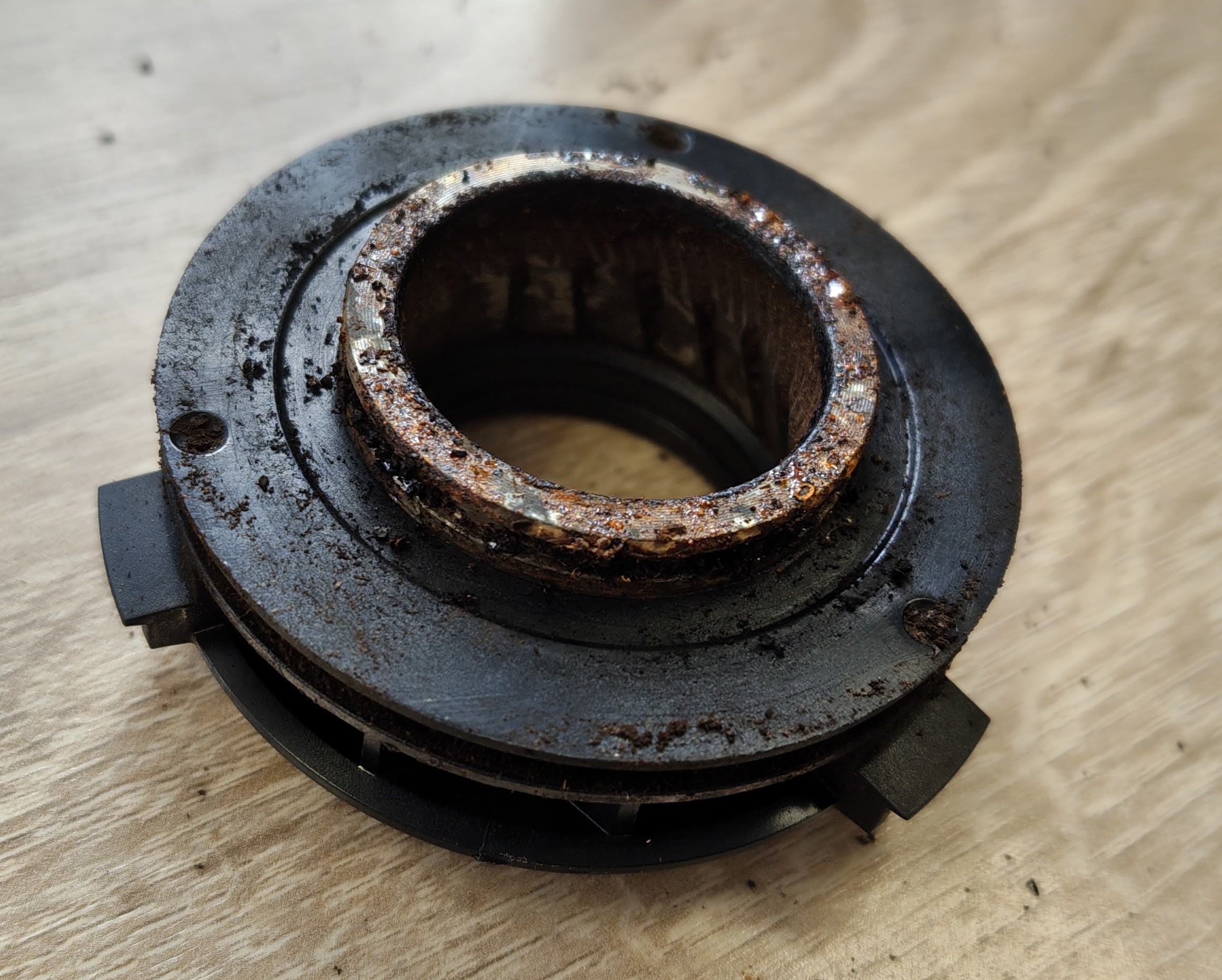

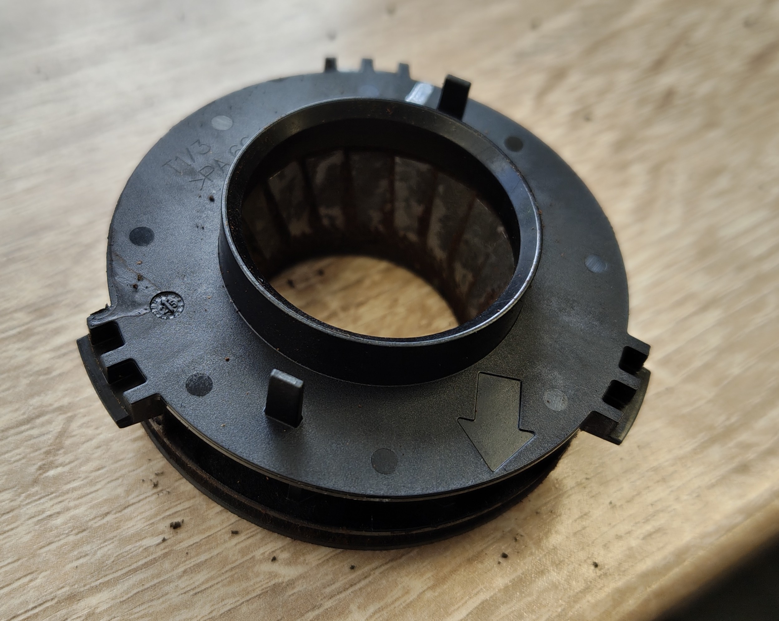

      Hallo Forum,
      ein Kollege hat Wasser in das Bohnenfach gekippt. Logischerweise ist jetzt alles verklebt, und ich möchte in dem Zug den Mahlkegel und Mahlring tauschen.
      Leider ist bei dem G3 Aroma+ Mahlwerk der Mahlring anscheinend fest in dem Plastikteil verbaut und lässt sich somit nicht direkt ersetzen.
      Es wäre schade, ein komplett neues Mahlwerk einbauen zu müssen, nur wegen diesem Plastikteil.
      Den G3 Mahlring mit "Gehäuse" finde ich leider nicht im Shop (und auch nicht bei anderen Anbietern).
      Hat Jemand eine Idee, wie man das trotzdem vernünftig lösen kann?
      Im Anhang Bilder vom Mahlring.
        745,1 kB, 2.497×1.991, 166 mal angesehen
        781,5 kB, 2.320×1.861, 189 mal angesehen
      ich habe den zwar selber noch nicht in den Händen gehabt, aber der läßt sich nach allen Informationen nicht zerstörungsfrei zerlegen. Dann wird man wohl oder übel ein neues Mahlwerk benötigen, insbesondere da in der Regel bei solchen Überschwemmungen auch die Motor-Getriebeeinheit Schäden davonträgt. Mal ganz davon abgesehen, dass es keine wirklich tauglichen Mahlsteine für diese Mahlwerke gibt.
