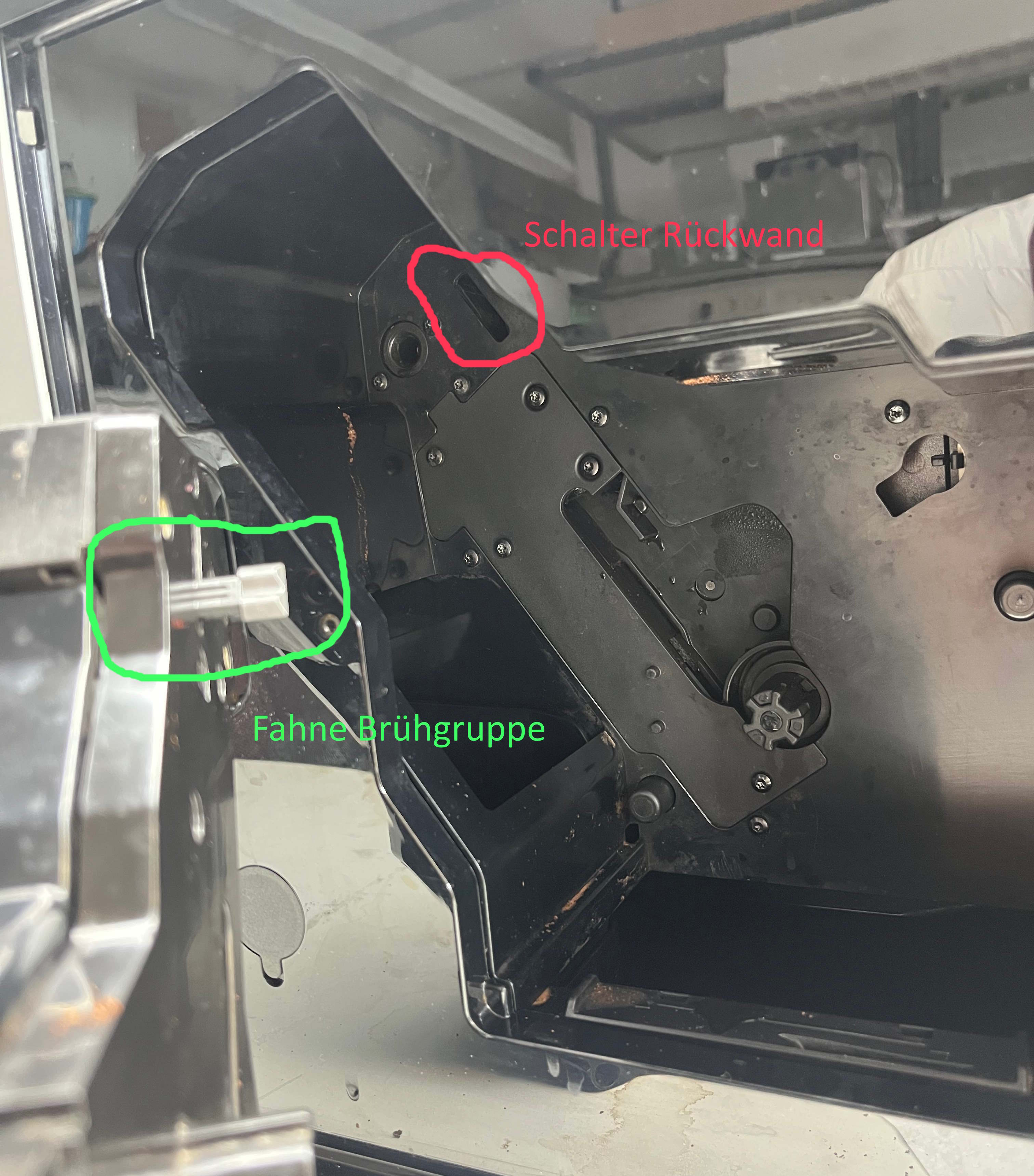

      Die Fahne an dem Kolben der Brühgruppe wird hochgedrückt, sobald die Brühkammer hochfährt. Sie scheint nen Schalter in der Rückwand zu betätigen.
      • Bei Pulverbezug funktioniert der Durchlauf auch ohne diese Fahne
      • Bei meiner Maschine läuft der Kaffee durch wenn: zzgl. Pulver neben dem gemahlenen zugegeben wird. Wird die Fahne entfernt läuft der Kaffee trotz addtionalen Pulver nichtmehr durch.
      Meine Vermutung:
      Irgendetwas mit dem Schalter an der Rückwand zur Brühgruppe.
      Ich vermute meine Maschine macht zu wenig Kaffeepulver?
      Anbei ein Bild zur Fahne:
