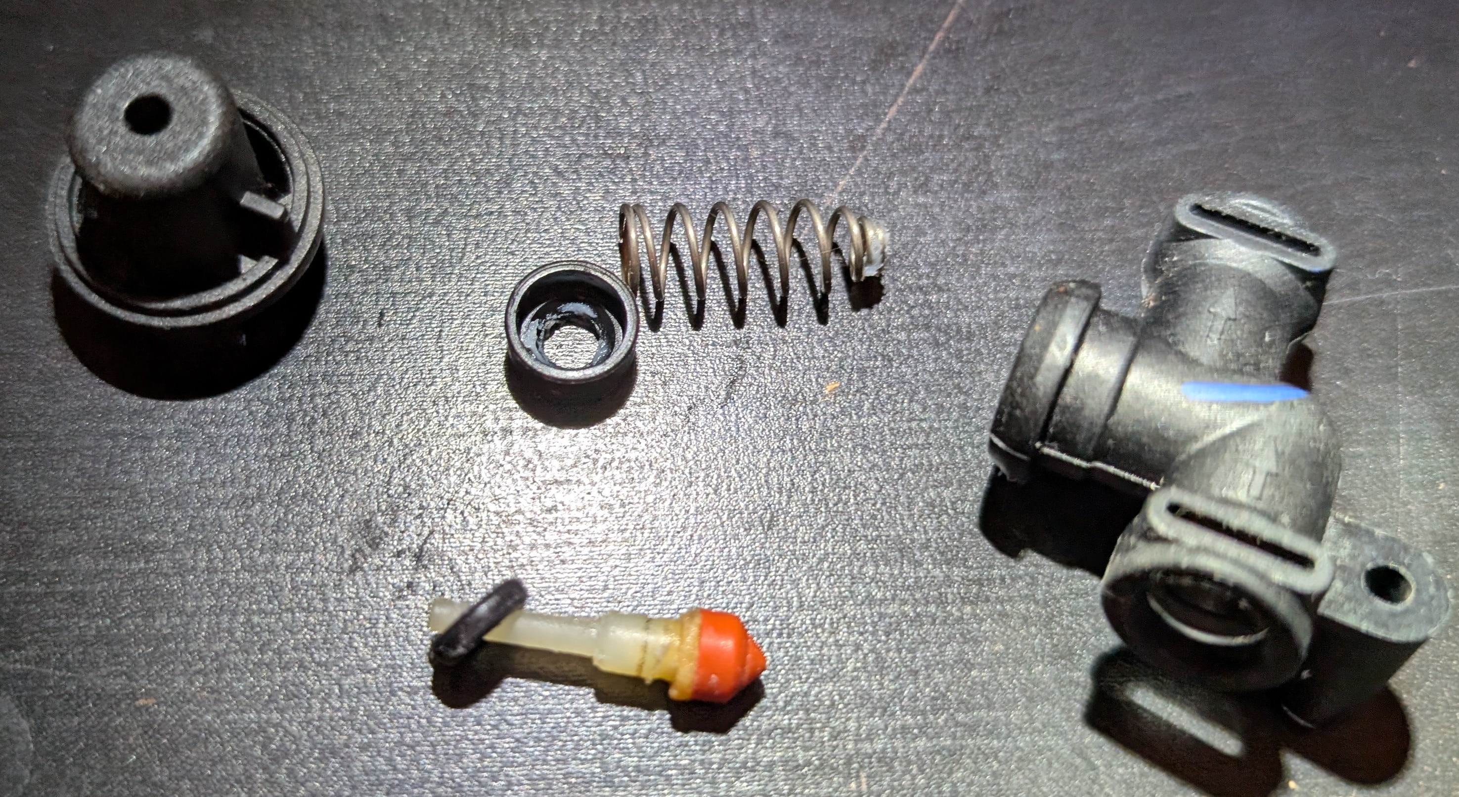

    • Entschuldigung, ich spreche kein Deutsch und benutze einen Übersetzer, daher klingen die Sätze vielleicht etwas seltsam. Nein, der eigentliche Fehler, den ich behoben habe, war ein defekter Brühgruppenmotor. Danach funktionierte die Maschine ein Jahr lang. Außerdem war eine Feder im Mahlwerk gebrochen und der Wassertank undicht. Beides habe ich repariert, und die Maschine lief einige Wochen einwandfrei, hat aber jetzt dieses Problem. Ich glaube nicht, dass es am Ablassventil liegt, das habe ich auch repariert. Wenn die Kaffeemaschine keinen Kaffee ausgibt (wegen des Fehlers), kommt auch kein Kaffee aus dem Ablassventil. Die Maschine fordert dann die Wartungstaste an, füllt sich anschließend mit Wasser, und ich sehe, dass das Ablassventil für den Befüllvorgang aktiviert wird.
    • Wenn das Auslaufventil mit einem Messingstößel überholt wurde, kann auch da der Fehler liegen. Diese machen manchmal nach einiger Zeit Probleme.
      Hört sich die Pumpe leiser an bevor das Problem auftritt?
    • Hallo, nein, ich habe lediglich die Dichtungen des Ablassventils ausgetauscht. Aber wie gesagt, ich glaube, es funktioniert. Wenn ich die Abtropfschale entferne und den Schalter der Abtropfschale überbrücke, sehe ich, dass kein Kaffee aus dem Ablassventil kommt, wenn kein Wasser aus der Kaffeedüse austritt. Ja, die Pumpe wird leiser, wenn kein Wasser aus der Kaffeedüse kommt, und die Maschine fordert dann über die Wartungstaste zum Nachfüllen auf (was darauf hindeutet, dass sie annimmt, dass sich kein Wasser im System befindet, da der Wasserdurchflusssensor nicht ausgelöst wird, weil kein Wasser fließt) (oder zumindest vermute ich, dass dies der Fall ist).
    • Ich spreche beständig vom AUSLAUFVENTIL!!!
      Du scheinbar vom Drainageventil. Bitte im Shop die Teile anschauen und auch wie sie heißen. Es ist nicht sinnvoll neue Namen zu erfinden, die dann nur zu Verwirrungen führen.
      Auch in dem oben von mir verlinkten Wasserlaufplan gibt es kein Ablassventil…
    • Oh, Entschuldigung, im Englischen heißt das Ventil unten an der Brühgruppe "drainage valve", deshalb dachte ich, Sie meinten das. Ich habe das Auslaufventil noch nicht überprüft, das werde ich heute tun. Ich habe auch die Pumpe und den Kondensator mit einer anderen funktionierenden Micro 9 getauscht, aber das Problem besteht weiterhin, es liegt also nicht an der Pumpe.
