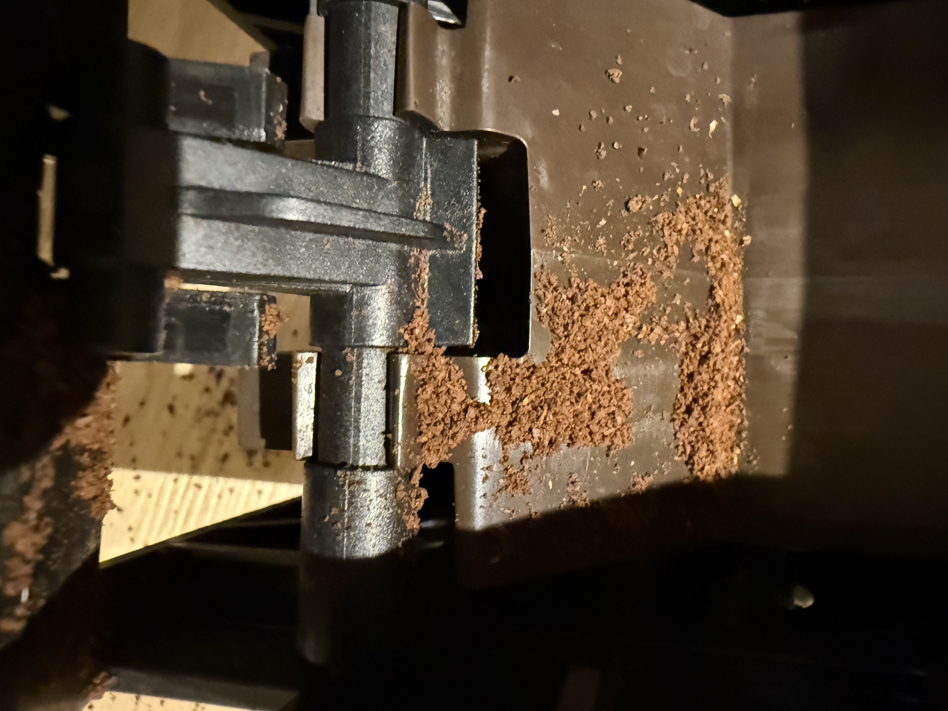

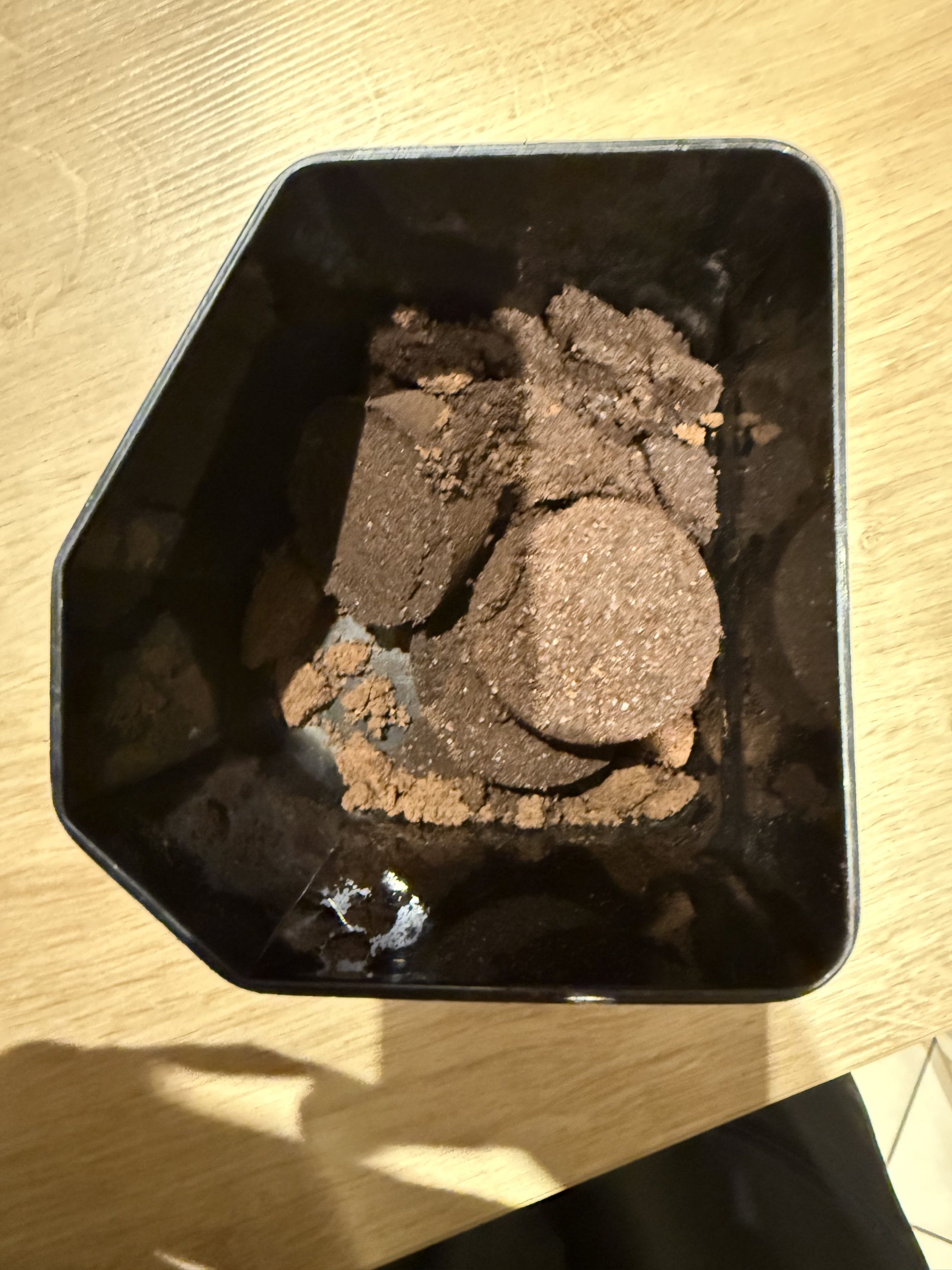

      • Bei einem Kaffeebezug von 140 ml kommen nur ca. 100 ml in der Tasse an. Es befindet sich kein Kaffee im Tresterbehälter oder in der Auffangschale.
      • Hinter der Brühgruppe (rechts, nach dem Öffnen der Seitenklappe) befindet sich gemahlener, trockener Kaffee.

      vielen Dank für die Rückmeldung. Das stimmt, aber ich wollte es mit der Melitta nochmal versuchen.
      Das Gerät verliert kein Wasser in die Auffangschale oder in den Trester. Der Heißwasserbezug passt ist sogar etwas mehr als auf dem Display eingestellt.
      Foto vom Pulver ist im Anhang.
