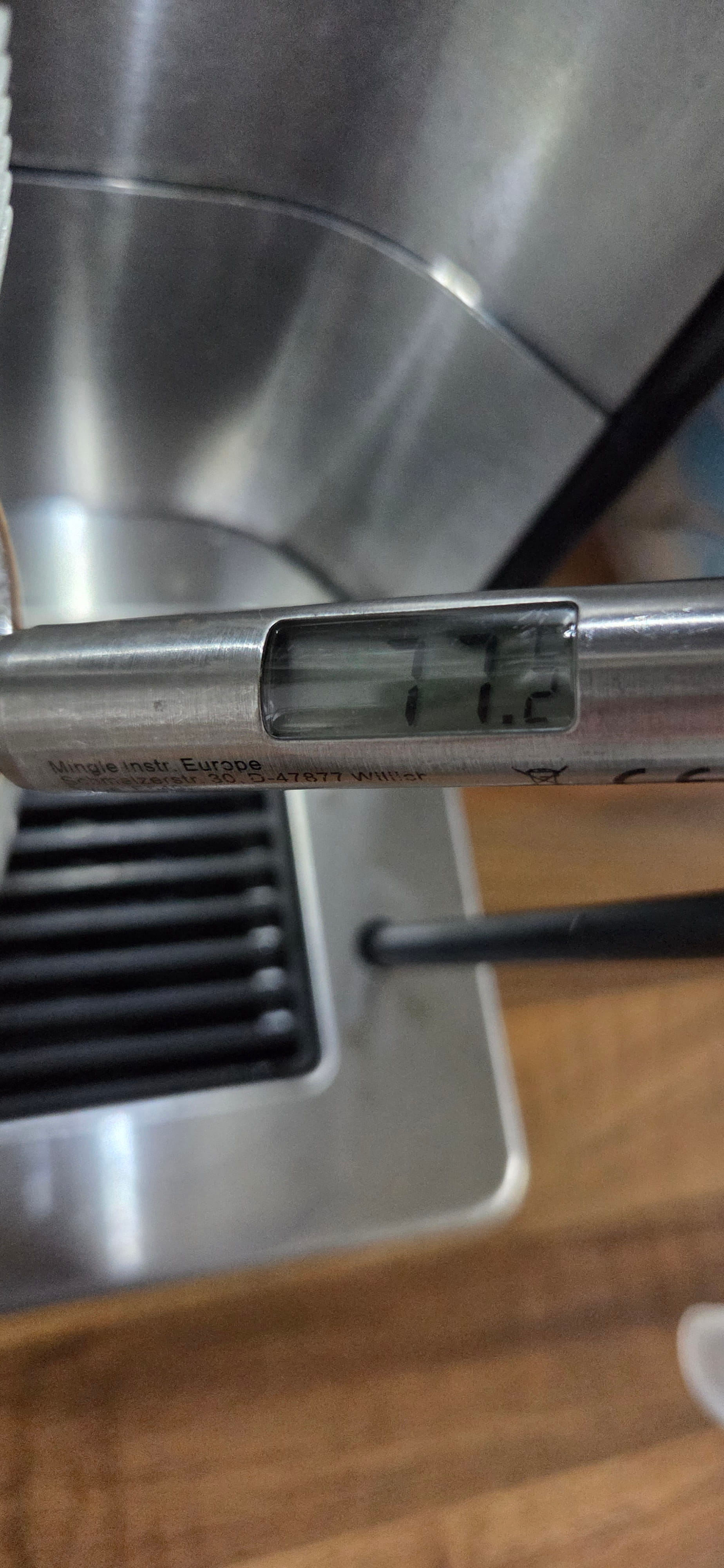

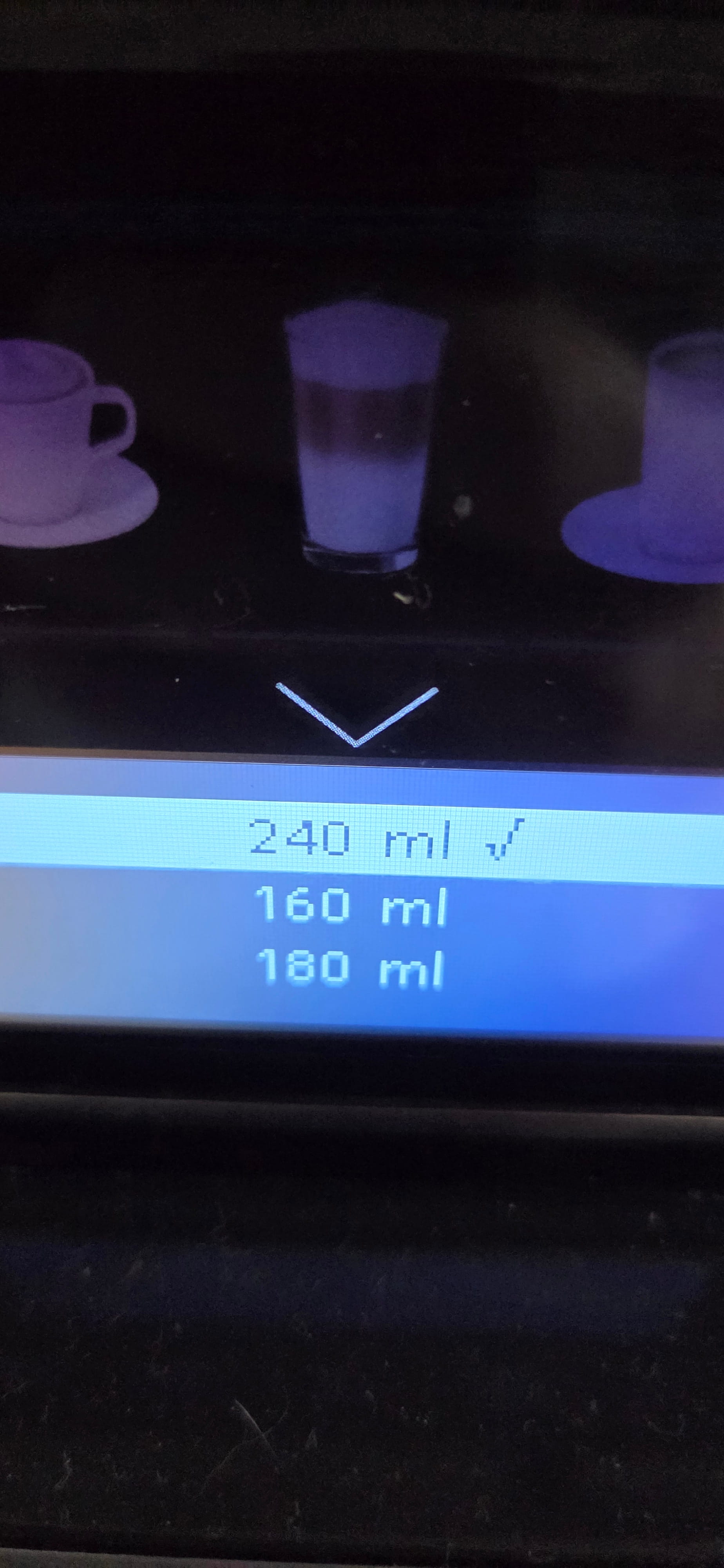

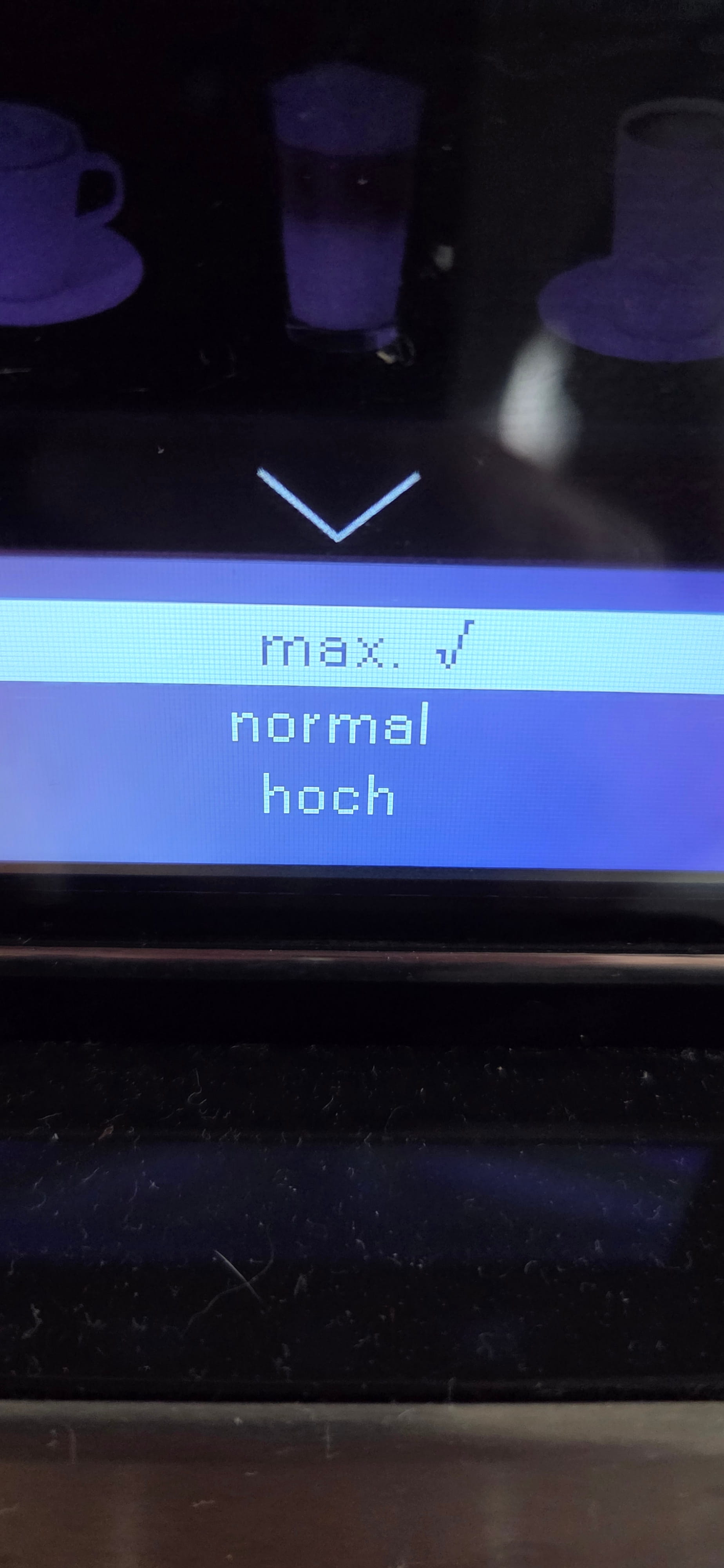

      wir haben ein kleines Problem mit unsere Siemens Q6 700 Serie Kaffeevollautomaten. Immer wenn wir auf Caffe Crema gehen läuft der Kaffee sehr gut erst durch, aber so etwas in der Hälfte der Ausgabe spuckte die Maschine den Kaffee so raus es dampft auch. Die Menge ist aber fast normal 240ml Kaffee temp. ist 77 Grad etwas kalt oder? wir haben die Maschine auf max. Temp eingestellt und 240ml bei Kaffee Crema. Es ist auch nur bei Caffee Crema nicht bei Latte oder Milch oder auch Heißes Wasser läuft so durch. Anbei habe ich ein Video hier reingestellt und ein zwei Fotos wenn noch was gebraucht wird bitte bescheid sagen bin über alle Hilfe dankbar.

      das Spritzen wird nicht weniger wenn man die temp. verstellt das ist immer gleichbleibend und wie gesagt nur bei Caffee Crema bei Latte oder Heißwasser oder warme Milch ist es nicht.

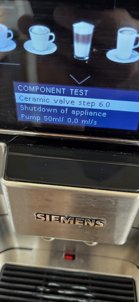

      Vorgehen:
      1) Service Menü aufrufen mit Menü, dann Espresso und Heißwasser gleichzeitig für 3s drücken (ggf Youtube schauen)
      2) Component test starten.
      3) Pump test machen (Pumpe pumpt 50ml und zeigt dabei den Durchfluss an. Wasser landet in Tropfschale, da wir KV und BU noch nicht verstellt haben).
      4) Durchfluss bei mehrmaligem Pumpen notieren. Soll: >= 5,8ml/s, Verschleißgrenze 5,2ml/s
      5) CV auf 6 fahren (Wasser läuft nicht mehr in Tropfschale, sondern zur Brühgruppe)
      6) BU = Up (Brühgruppe hochfahren, so dass das Wasser dort durch Richtung Kaffeeauslas geleitet wird. Nun muss die Pumpe einen höheren Gegendruck vom Crema Ventil überwinden.)
      7) Durchfluss bei mehrmaligem Pumpen notieren. Verschleißgrenze 3,8ml/s
      Außerdem mal die beiden NTC Temperatursensorwerte auslesen. Die sollten realistische Werte dicht beieinander anzeigen.

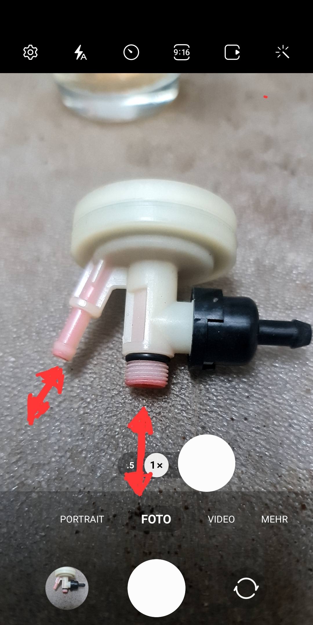

      danke für die Info mal sehen ob ich das alles richtig gemacht habe. Habe nochmal zwei Videos gemacht einmal Kaffee Crema wo man sieht das es auch in die Auffangschale etwas Wasser tropft und einmal heißes Wasser wo dann kein Wasser tropft und es besser läuft und nicht so spritzt und dämpft
      Dann zu den Test einmal Pumpen Test zeigt er mir ein Wert an von 4,2ml/s dann habe ich das KV auf Position 6 gestellt so wie im Fotos gezeigt hoffe das es das gemeint war da lief nur 3,0 ml/s durch
      Dann die NTC Temperaturen abgelesen waren damit die NTC Surface wo 44 stand und NTC outlet wo 0 steht mit gemeint oder was sollte ich da ablesen
        165,88 kB, 462×1.000, 54 mal angesehen
    • Die Videos kann ich mir gerade nicht anschauen, aber deine Messwerte haben zwei Auffälligkeiten.
      1. mangelnder Durchfluss sowohl bei KV=1 und KV=6. Entweder ist da ordentlich etwas verstopft (=Entkalken oder KV tauschen) oder die Pumpe ist platt. Entkalken ist billig (bitte mit flüssigem rosa Entkalker). Pumpe kostet auch nur 20€. KV dagegen 60€, ist aber sehr oft hinüber.
      2. NTC outlet meldet 0 Grad. Da sollte eine Temperatur stehen. Wenn du e bewandert bist, könntest du die Kabel der beiden Sensoren mal tauschen um zu schauen, ob der Fehler mitwandert. Anderenfalls Widerstand messen. Soll bei kalter Maschine ca 50-60k ohm. Wenn nicht: tauschen. Gibt's aber aktuell wohl nur mit DLE zusammen.
    • Entkalker ist bestellt !! habe die Maschine aber schon sehr oft entkalkt auch mit Entkalker der Amidosulfonsäure enthält hatte ich mal gelesen das der besser sein soll?
      Keine elektrische Fähigkeiten leider, habe die Maschine auch noch nicht geöffnet da ich erst mal wissen wollte was das Problem sein kann. Mir wäre auch lieber wenn es ein Fachmann machen würde aber ich würde gerne wissen was defekt ist nicht das die Reparatur teurer ist als die Maschine selbst(Maschine ist 5 Jahre alt) noch nie was repariert oder sonst was. Lief bis jetzt immer sehr gut.
      Aber wenn einer sagt das das KV defekt ist würde ich es mir trauen es selbst zu reparieren das Video hatte ich schon mal gesehen wie man das KV wechselt. So schwer sah es nicht aus.
