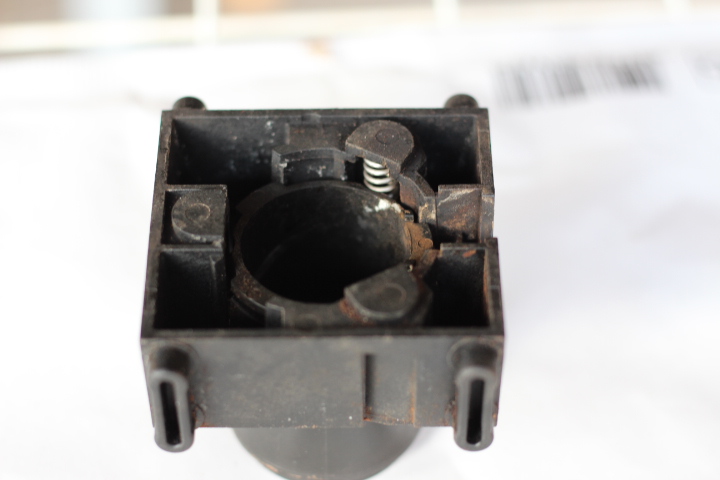

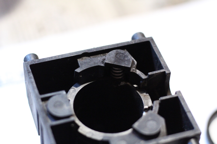

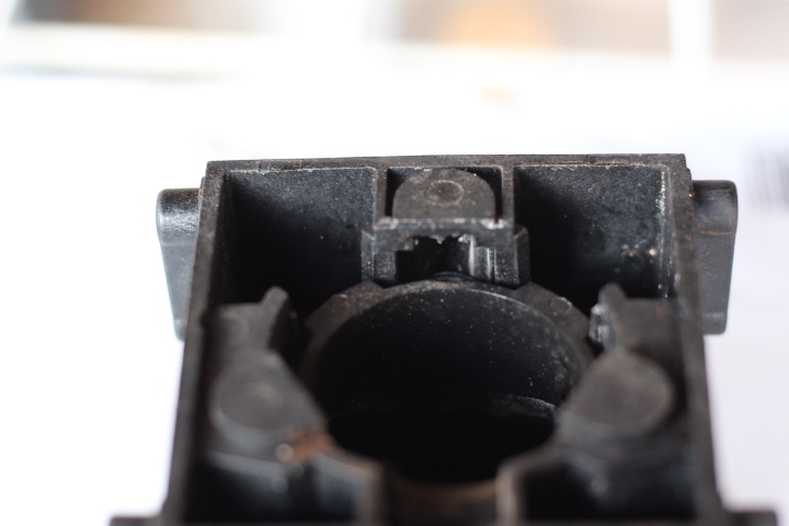

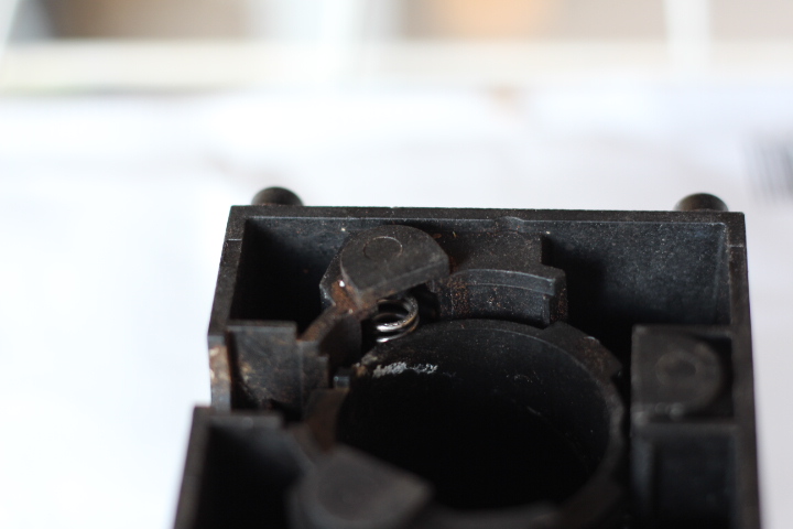

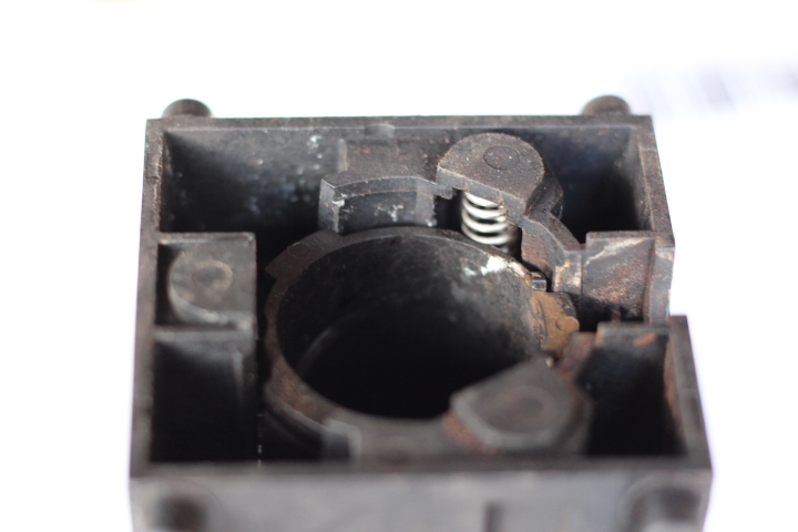

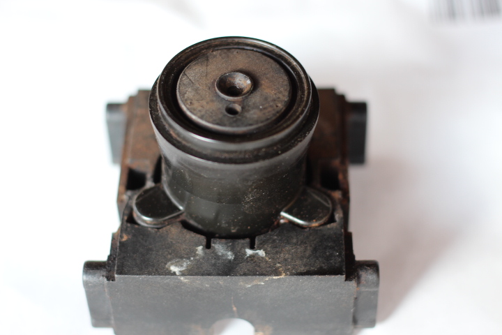

      Hallo Komtra Forum,
      ich habe die Brüheinheit zum Reinigen und Generalüberolen, zerlegt!
      Wie kann ich den Brühkopf von den drei Federn lösen, zwei der Federn sind im Laufe der Zeit oben gebrochen!
      Die 3 Federn gibt es ja im Kontra Shop
      Artikelnummer: 20140
      komtra.de/nivona-ersatzteile/n…-kaffeevollautomaten.html

    • Der Brühkopf wird mit 3 Schnappern in Poistion gehalten.
      Du musst alle 3 gleichzeitig etwas zusammendrücken/wegdrücken.
      Dann kann man den oberen Kolben nach unten herausziehen.
    • Hallo BlackSheep, es hat mit Hilfe von Holzstäbchen von Eis am Stiel Speiseeis, geklappt! Mit den Holzstäbchen konnte ich die 3 Schnapper nach außen/Hinten drücken und anschließend den Brühkop nach unten herausziehen, ohne das was kaputt gegangen ist.
      Leider sind die 3 neuen Federn aus dem Komtra Shop zu groß! Durchmesser 9mm und Länge 32mm!
