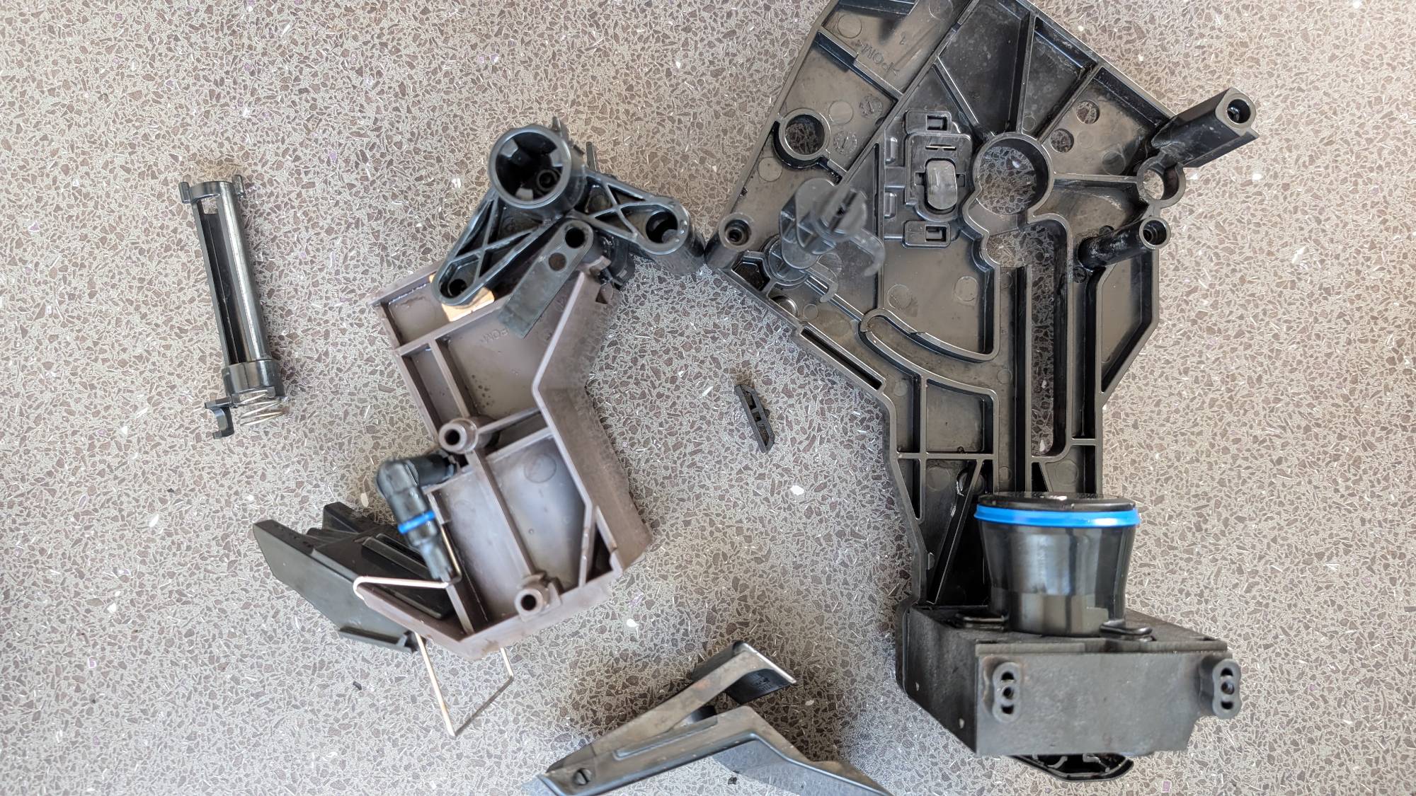

    • Ich hatte schon ewig keine 930 mehr offen aber aus Auslaufventil müsste Dir uns Auge springen, wenn das Seitenteil von der Wassertankseite ab ist.
      Beim Flowmeter kann man eigentlich nix kaputt machen und da braucht es auch keine Anleitung. Ist ein Bajonettverschluss. Mehr nicht.
      Nur die Dichtung muss neu, falls da eine transparente drin ist. Die wird nicht wieder dicht.

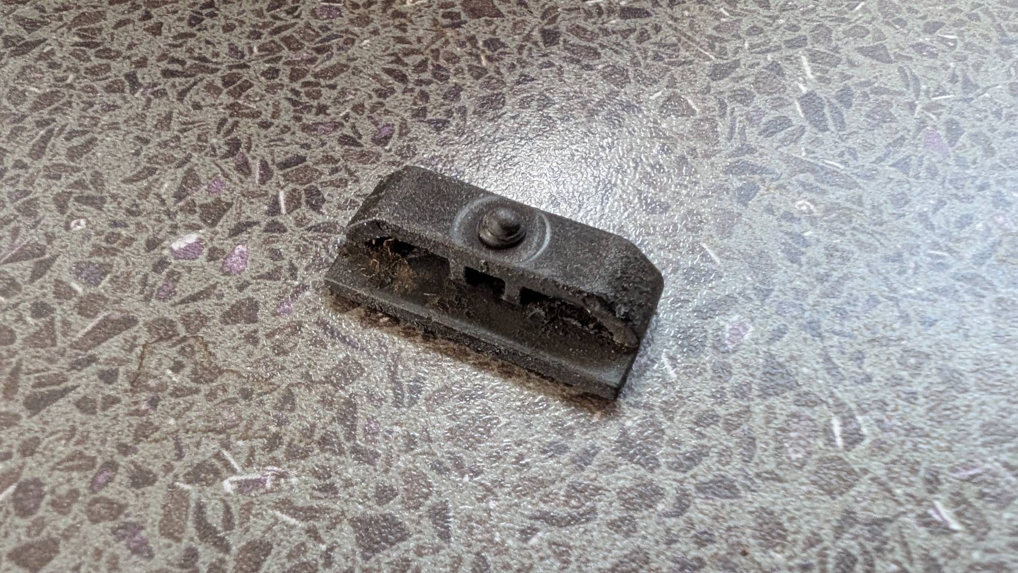

      - Flowmeter ausgebaut, gereinigt, neue blaue "Premium" Dichtung rein
      - Auslaufventil ausgebaut, enkalkt und defekten Stößel und auch die roten Dichtungen der Anschlüsse gegen blaue "Premium" Dichtungen getauscht.
