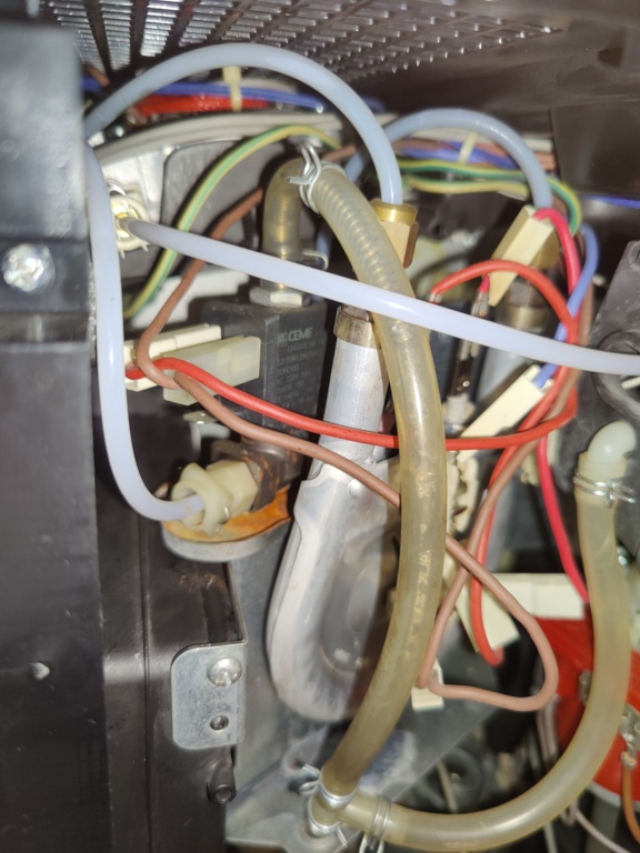

      unsere Primadona zickt mal wieder, aktuell kein Heißwasserbezug möglich !
      zuerst das Entkalken versucht, geht nicht da am Heißwasserauslauf kein Wasser raus kommt.
      zweitens Verkleidung abgebaut und den Druckschlauf aus der Pumpe vor dem Erhitzer raus gezogen, Wasser kam mit Pumpendruck
      drittens, Druckschlauch vom Erhitzer zum Magnetventil, Wasser kam mit Pumpendruck
      somit müsste es am Magnetventil(siehe Bild liegen).
      Dann erst der Komponenten Test eingefallen und durchgeführt, da hat das Magnetventil 1(kleine Tasse) nicht reagiert. Das Magnetventil 2 klackte wie gewohnt beim Test.
      Also Ergebniss, Solenoidventil 1 defekt oder ...

      1. kann hier noch was von der Hauptplatine fehlerhaft sein, Ansteuerung und kann man dies testen ?
      2. wäre dies dann das richtige Ersatzteil, Solenoidventil / Magnetventil Reparatur Kit für DeLonghi Kaffeevollautomt / komtra.de/delonghi-ersatzteile…ghi-kaffeevollautomt.html
      3. Zum Austauschen, da das Ventil am Heizelement hängt, reicht der Austausch von hinten oder muss auch die obere Verkleidung abgebaut werden. Will mir den Mehraufwand sparen.
      Schon vorab herzlichen Dank für Eure Rückmeldungen und Tipps.

      das MV wird defekt sein - sieht auf dem Bild auch nicht gut aus.
      Man muss zum Ventiltausch die Dampfheizung abbauen - ich käme gar nicht auf die Idee den Deckel. icht abzubauen, Das ist eine eher komplexe Bastelsituation - insbesondere, da bei Tausch des MVs gegen ein neues auch eine ZUSÄTZLICHER Schutzleiter zum MV gelegt werden muss.
      komtra.de/delonghi-ersatzteile…-kaffeevollautomaten.html
      Es kann auch zusätzlich die Hauptplatine defekt sein - eine Defekt an der Magnetspule des MVs, kann immer auch die Hauptplatine mit zerstören. Du kannst ja mal messen, ob dann wenn das MV öffnen sollte, an seinen Kabeln 230V anliegen. Wenn nicht wird die Elektronik auch defekt sein.
      Das Ventil in Deinem Link schaut nicht falsch aus - aber ohne Gewähr…
      Funktioniert leider nicht, der vorgeschaltene Triac braucht eine Last am Ausgang.
      Das Ventil ist richtig

      die erste Rückmeldung ein herzliches Dank an Stefan und BS, Eure Hinweise / Tips hatten gepasst !
      Nun kurz Infos was bei dem gleichen Problem helfen würde.
      1. bei Bestellung wegen defekten Solenoidventil EV01, folgendes beachten. Wenn von alt(Metallfkorpus unten) auf Neu Kunstoffkorpus umgestellt wird. Sollte das (Solenoidventil / Magnetventil Reparatur Kit) bestellt werden sonst fehlt ein Winkel beim Austausch. // komtra.de/delonghi-ersatzteile…ghi-kaffeevollautomt.html Solenoidventil
      2. zusätzlich muss das Erdungskabel (L=250mm) für DeLonghi Kaffeevollautomaten mit bestellt werden. komtra.de/delonghi-ersatzteile…-kaffeevollautomaten.html
      Was grundsätzlich fehlt, sind 2 kleine Schräubchen (3,5 * 15mm) um das Ventil auf dem Blech zu befestiegen. Die alten Schrauben für den Metallkorpus sind ein M-Gewinde.
      Auch passt das Abtropfblech nicht mehr mit der Lochung, ich habe es weg gelassen. Das Magnetventil einigermassen "nur" arretiert und es funktioniert, wieder Alles(Heißwasserauslauf) tadellos.
      Als letzter Hinweis, Ausbau und Einbau ist etwas tricky da kaum Platz vorhanden, und mein Tip immer vorher ein paar Bilder von der Verkabelung machen.
