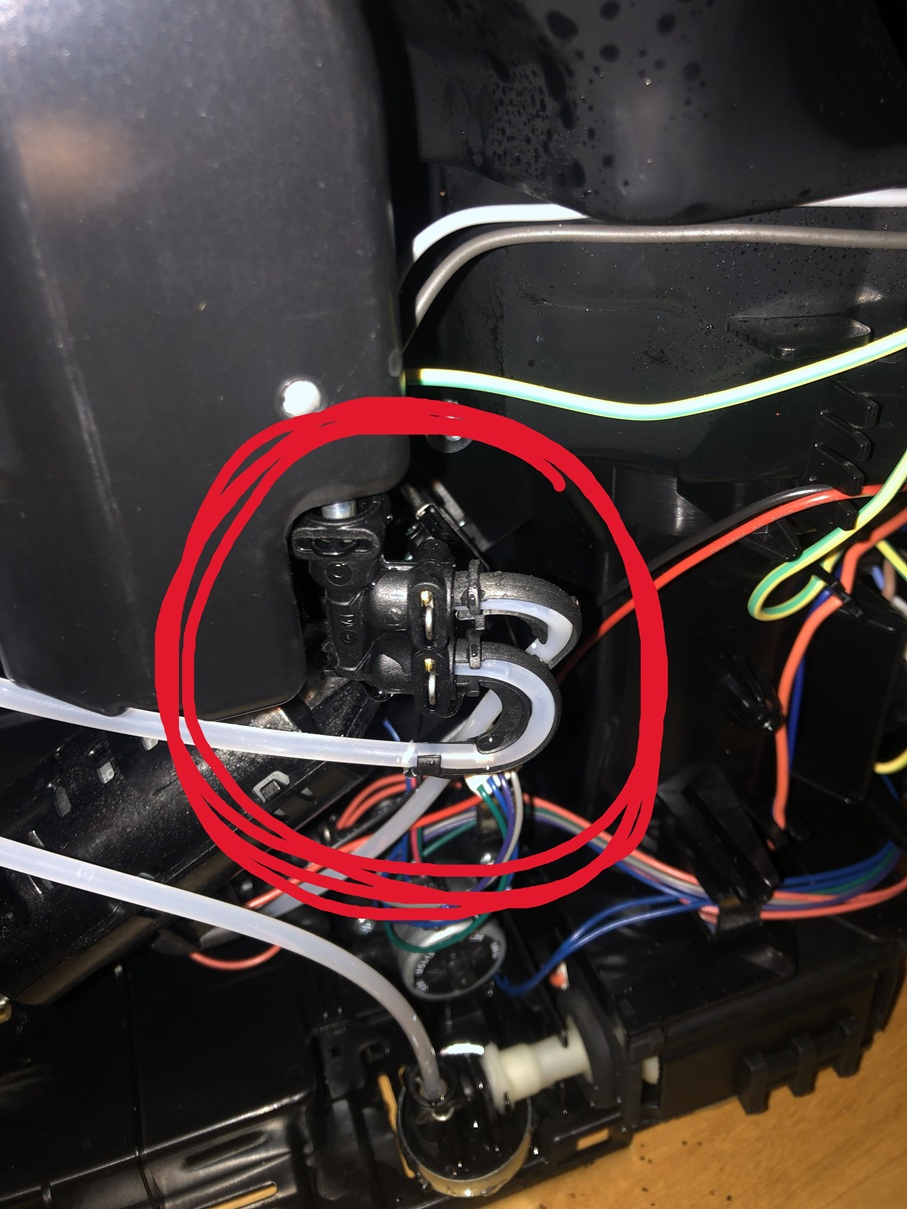

    • Danke. Das Seitenteil konnte ich entfernen. Den Motor habe ich abmontiert. Das Ventil konnte ich ohne großen Widerstand bewegen und ist beim Loslassen von selbst wieder zurückgegangen. Scheint also mechanisch einwandfrei zu funktionieren.

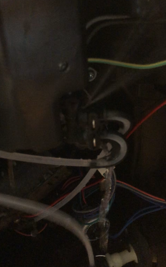

      Soll ich das so machen? Ist das der Mikroschalter?
      Dieser Beitrag wurde bereits 2 mal editiert, zuletzt von Baristi ()
    • harry owl schrieb:
      bewegt sich der Motor ja oder nein
      Was soll ich genau machen? Soll ich die Maschine anschließen und einen Kaffeebezug machen und dabei schauen, ob sich der Motor bewegt?
      harry owl schrieb:
      der Motor ist ja schnell abgebaut und so zu testen das Ventil kannste dann mit einen dünnen Schraubendreher betätigen zb 10 TOX
      Das habe ich gemacht. Das Ventil ist leichtgängig. Somit alles gut am Drainageventil, oder?
