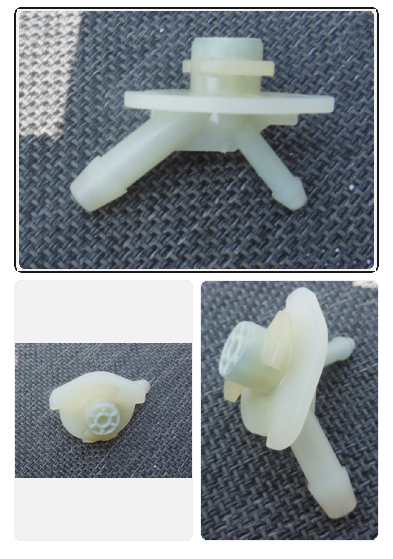

      Hallo, ich habe eine Siemens EQ500 Integral-Kaffeemaschine, die ich gebraucht gekauft habe. Es stellte sich jedoch heraus, dass das Wasser durch eine Öffnung an der Unterseite direkt in die Abwasserwanne fließt und nicht bis zur Brühgruppe gelangt.
      Aus dem von mir angebrachten Teil tritt Wasser aus.
      Vielen Dank und beste Grüße

    • Um das ganze mal einzugrenzen. Aus welcher der beiden Leitungen läuft das Wasser in die Auffangschale? Durchsichtiger Schlauch oder der Rote?
      Funtioniert Heißwasser und Milchschaum oder selbes Problem? (Milchschaum erst testen wenn Heißwasser funktioniert. Kannst ohne Milch testen, es reicht wenn Dampf kommt)
      Grüße Chris
