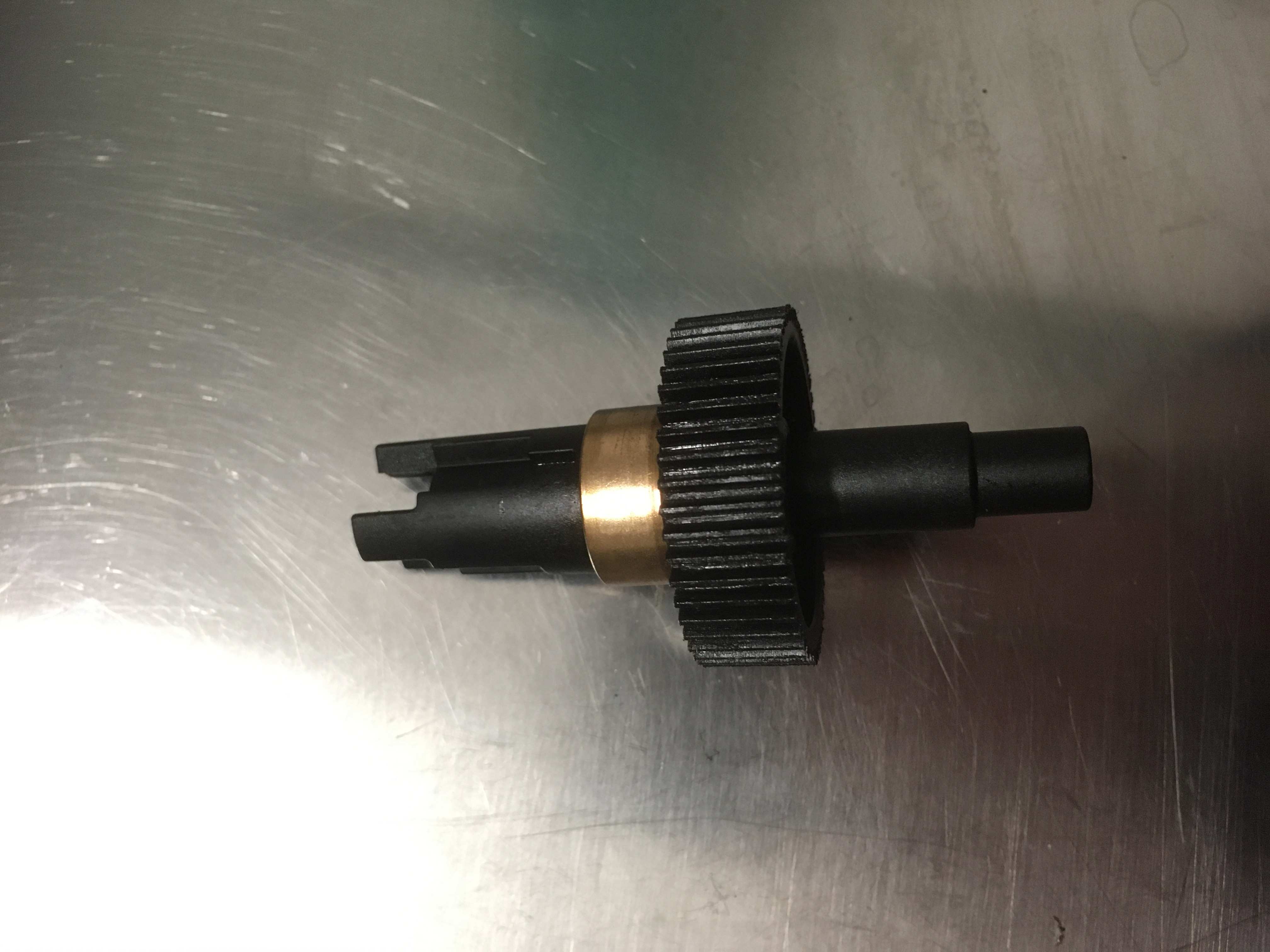

      Seit einiger Zeit traten aber immer wieder Probleme bei der Entnahme der Brüheinheit auf. Diese ließ sich nur mit großer Kraft und viel Gewackel entnehmen.
      Allem Anschein nach klemmt die Brüheinheit auf der Antriebswelle.
      Frage 1.: Gibt es bei Nivona ein Problem mit aufquellendem Gummi am Antriebszapfen?

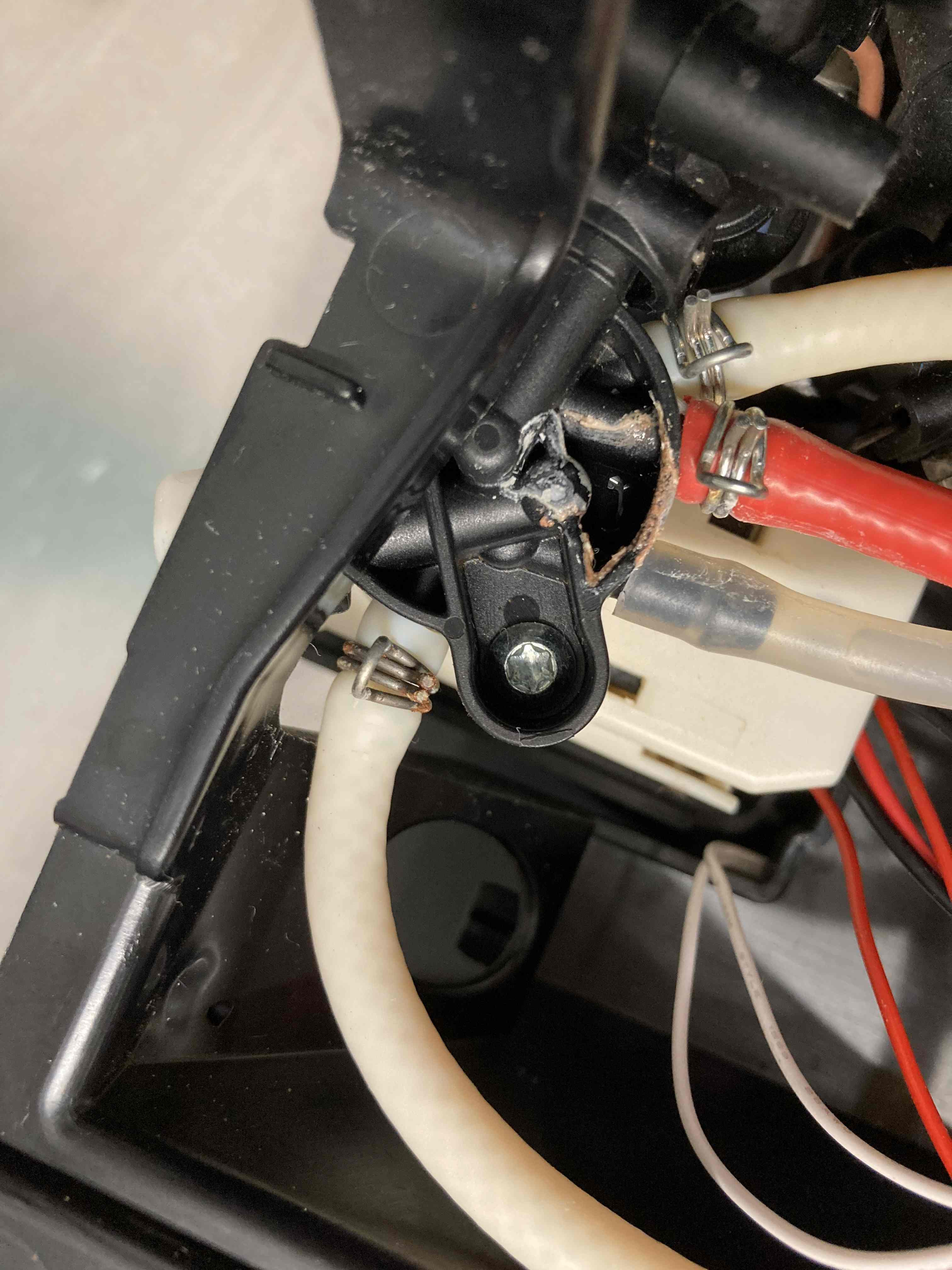

      Durch den Antriebstausch möchte ich auch das Problem mit der Gammelecke unter dem Drainageventil dauerhaft beheben.
      Beim Öffnen der Maschine sind mir jetzt Kalkablagerungen am Verteilerkopf des Keramikventils aufgefallen.
      Ich bin mir nicht sicher, wo es zum Wasseraustritt kommt.
      Frage 4.: Treten am Verteilerkopf Risse im Kunststoff auf, oder kann es auch zu Wasseraustritt an der "Kappe" (Luftansaugstutzen?) oben am Ventil kommen?
      Frage 5.: Das Keramikventil gibt es hier im Shop nur komplett. In Internet werden wird aber auch nur der Verteilerkopf mit Dichtung angeboten. Was ist sinnvoll?

      zu Frage 1: Die quellen mit der Zeit auf - das ist „normal“. Die Zapfenwellen sind „ab Werk“ mit Paraliq 703 GTE gefettet. Den Gummi gibt es einzeln oder man schneidet ihn mit einem Cutter “kleiner“.

      zu Frage 3: funktional ist es m.E. sinnvoller die Welle abzuschleifen/abzudrehen, da auch ein neuer Antrieb ggf, wieder nach einiger Zeit klemmt.
      zu Frage 4: das wird ein Riss in der Kappe sein - passiert leider nicht selten.
      zu Frage 5: im Shop gibt es da nur Originalersatzteile, die einzelnen Kappen sind irgendwelche Nachbauten unsicherer Qualität - ein Neues Ventil hält erfahrungsgemäß deutlich länger als die Nachbaukappen.

      Ich habe den Antrieb ausgebaut, der Gummi auf der Antriebswelle ist tatsächlich aufgequollen.
      Der Antriebszapfen klemmt dadurch in der Brüheinheit.
      Das erklärt die Probleme bei der Entnahme der Brüheinheit.
      Die Antriebswelle hat bereits eine Messing- oder Bronzebuchse.
      Nach dem Entfernen von einem Zahnrad im Antrieb ließ sich die Welle ohne Widerstand drehen.
      Das scheint also nicht die Ursache für die Blockade der Brüheinheit in der oberen Brühstellung gewesen zu sein.
      Wie bereits geschrieben war die entnommene Brüheinheit leichtgängig.
      Kann es noch eine andere Ursache für die Blockade geben?
    • Bein neuen Antrieb mit der Buchse frisst sich immer nur die andere Seite. Nur aus Interesse: Welches Datum steht auf dem Antrieb?

    • Die Kunststoffteile des Antriebs wurde laut Prägung wurden die Kunststoffteile des Antriebs 11/2015 gefertigt.

      Im Antrieb war das Fett schon relativ hart und verteilt --> komplett gereinigt und neu gefettet --> Antrieb läuft um einiges ruhiger.

      Keramikventil ist repariert und wieder dicht.
