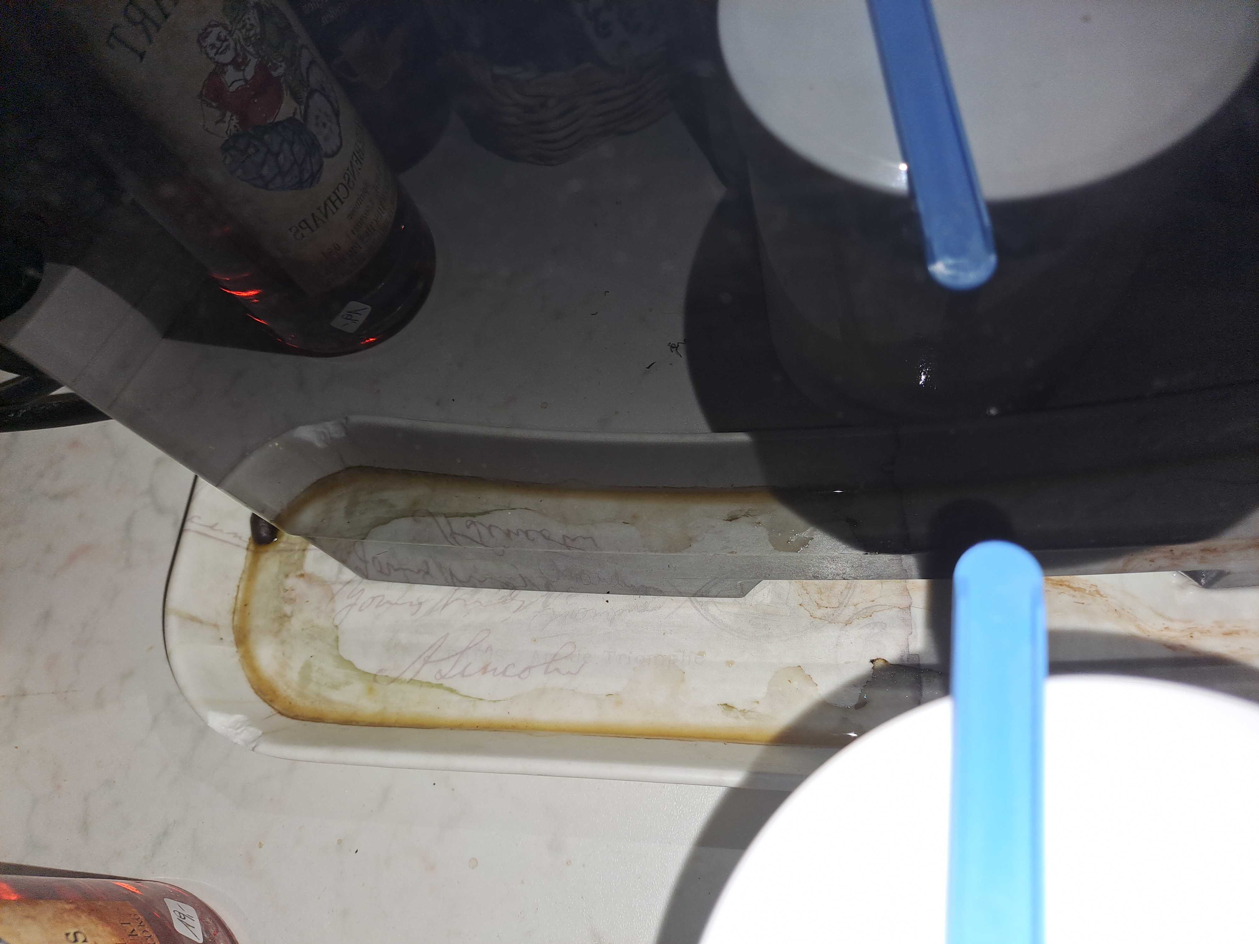

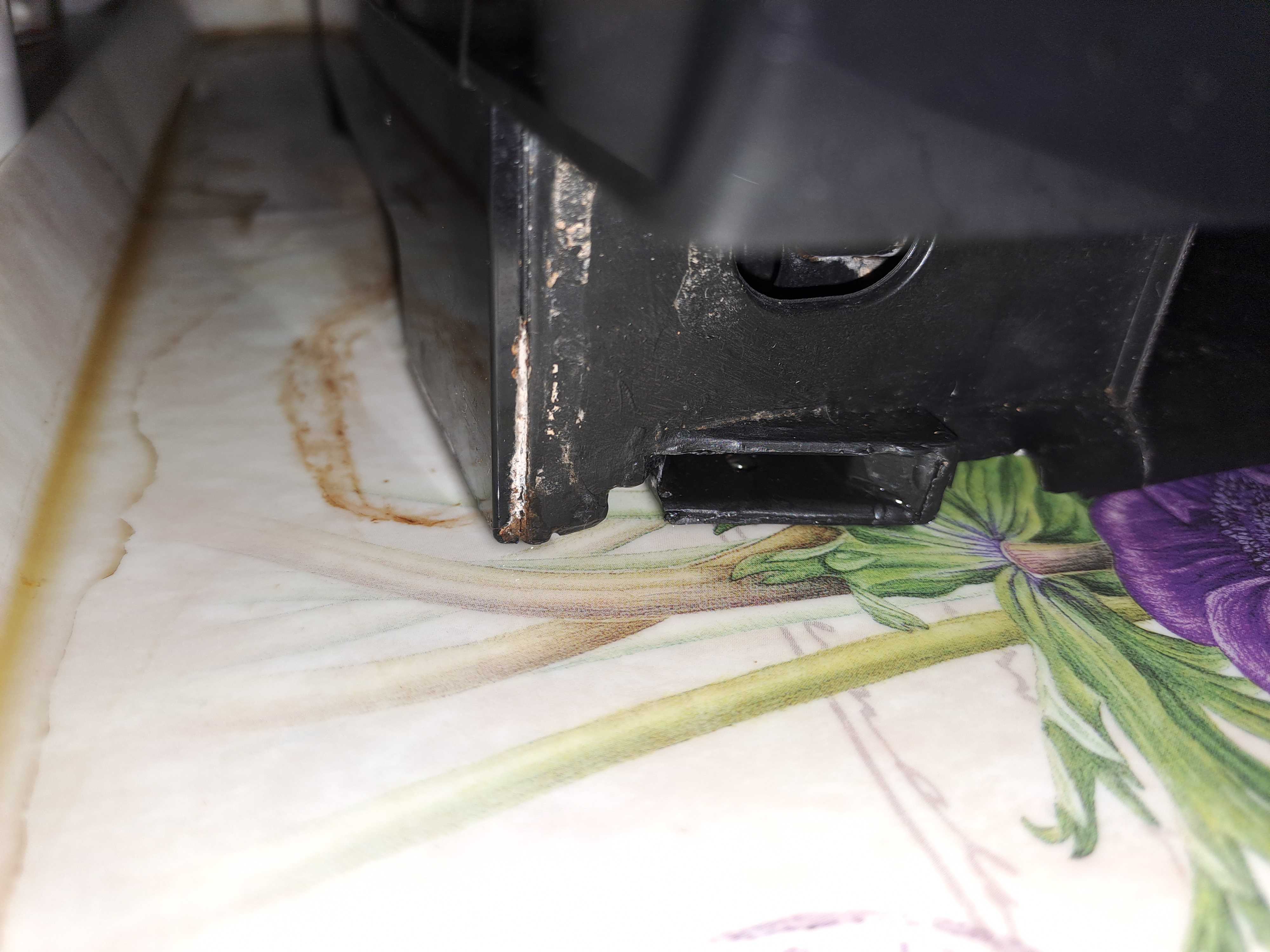

      Mich hat bei dieser Maschine schon immer dieser rote kleine blöde Behälter gestört. Ab und zu geht er über, natürlich gerade wenn man nicht hinschaut.
      Jetzt ist es aber so, dass das Wasser scheinbar nicht mehr in den Behälter fließt, sondern genau in dieser Ecke am Boden der Maschine austritt. (Foto)
      Was kann hier das Problem sein?
      LG, Schlaumy

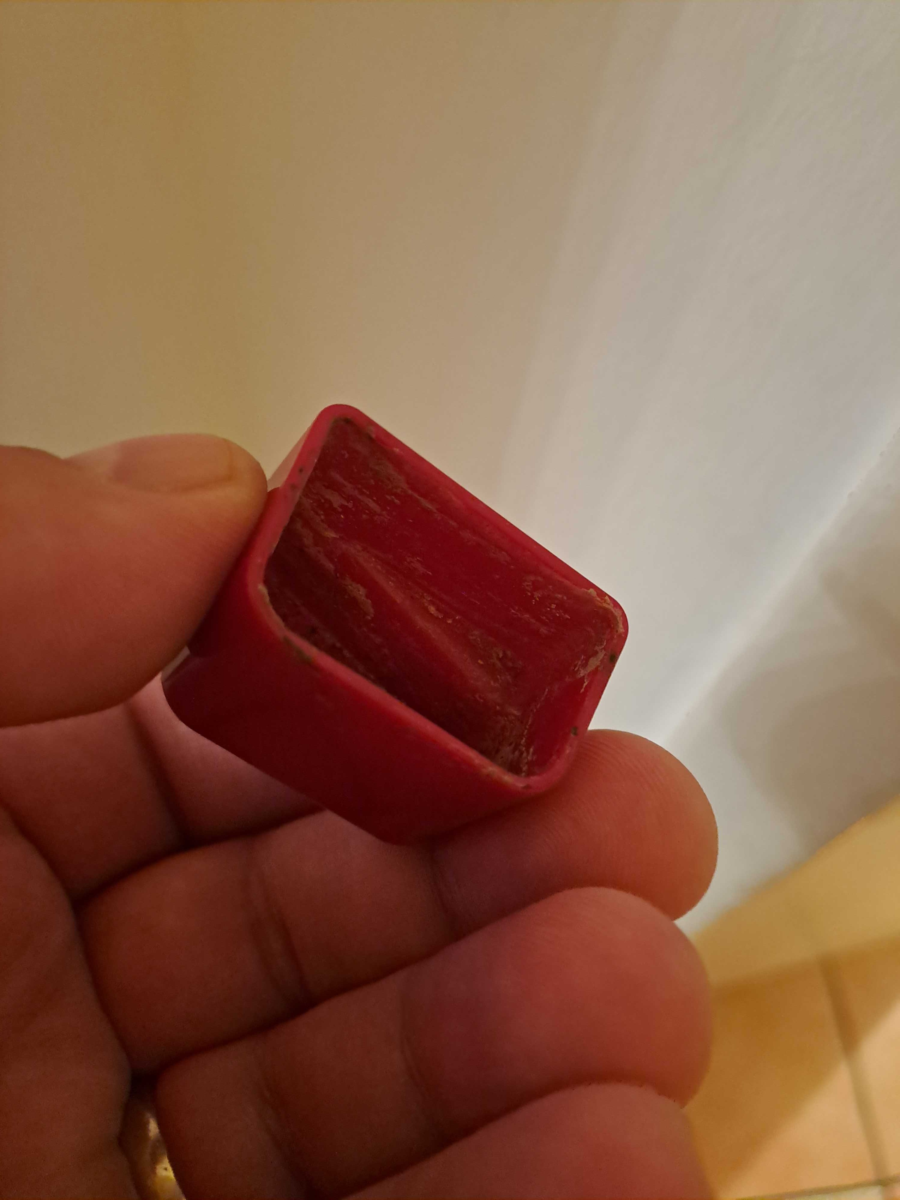

    • Hallo Schlaumy,
      Ursache hierfür ist meist eine Verkalkung im am Auslass der Kondensationskammer, dieser sitzt direkt über dem roten Schälchen.
      Durch die Verkalkung haftet das Wasser stärker an den Oberflächen und läuft deshalb an der Oberfläche hinter dem Schälchen ab.
      Diesen Bereich mit Entkalker reinigen, oder besser noch gleich auch die Kondensationskammer ausbauen und reinigen.
      ab ca. 14:00 Minuten, oder auch in anderen ECAM Revisionen auf diesem Kanal zu sehen.
      Grüße TeKa

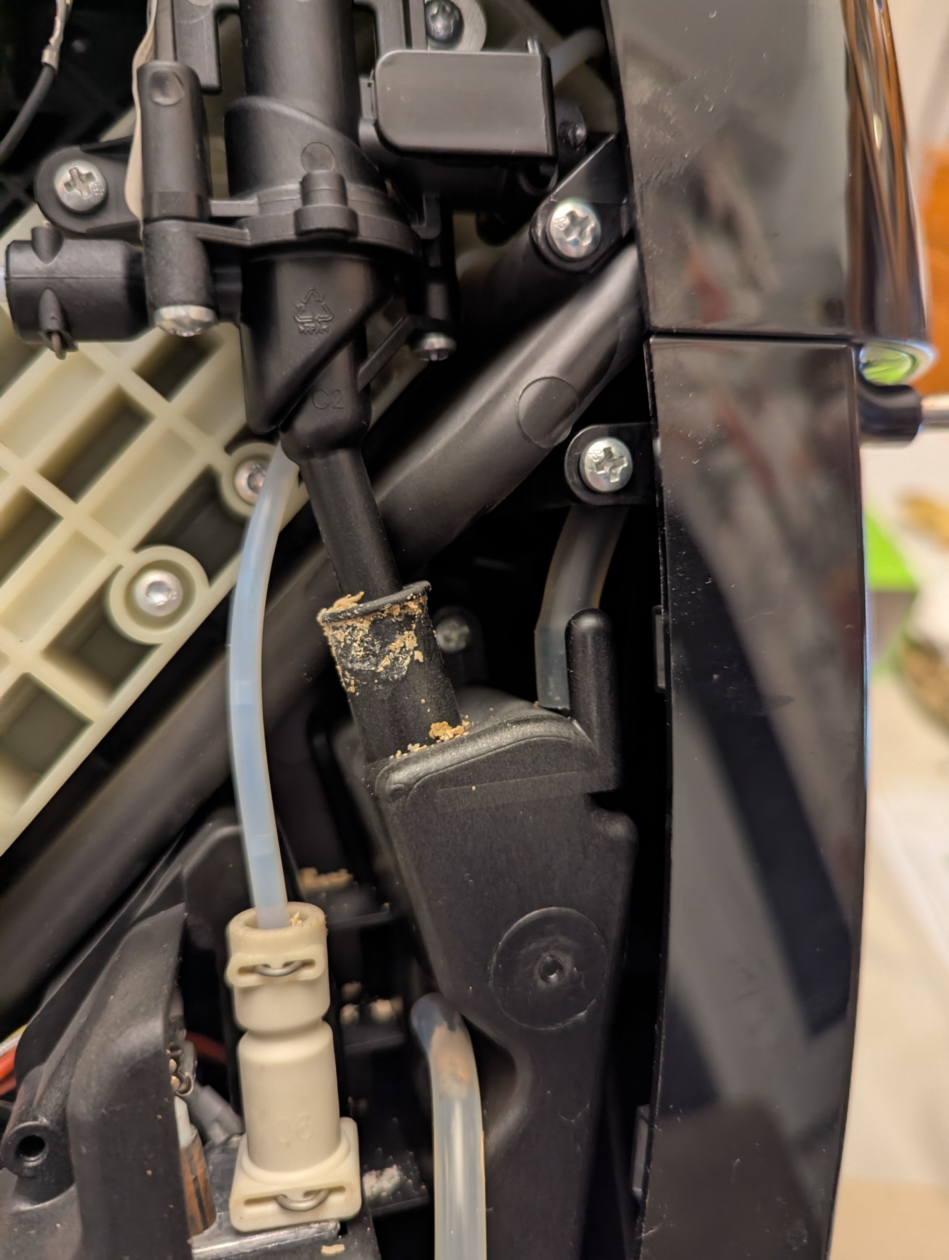

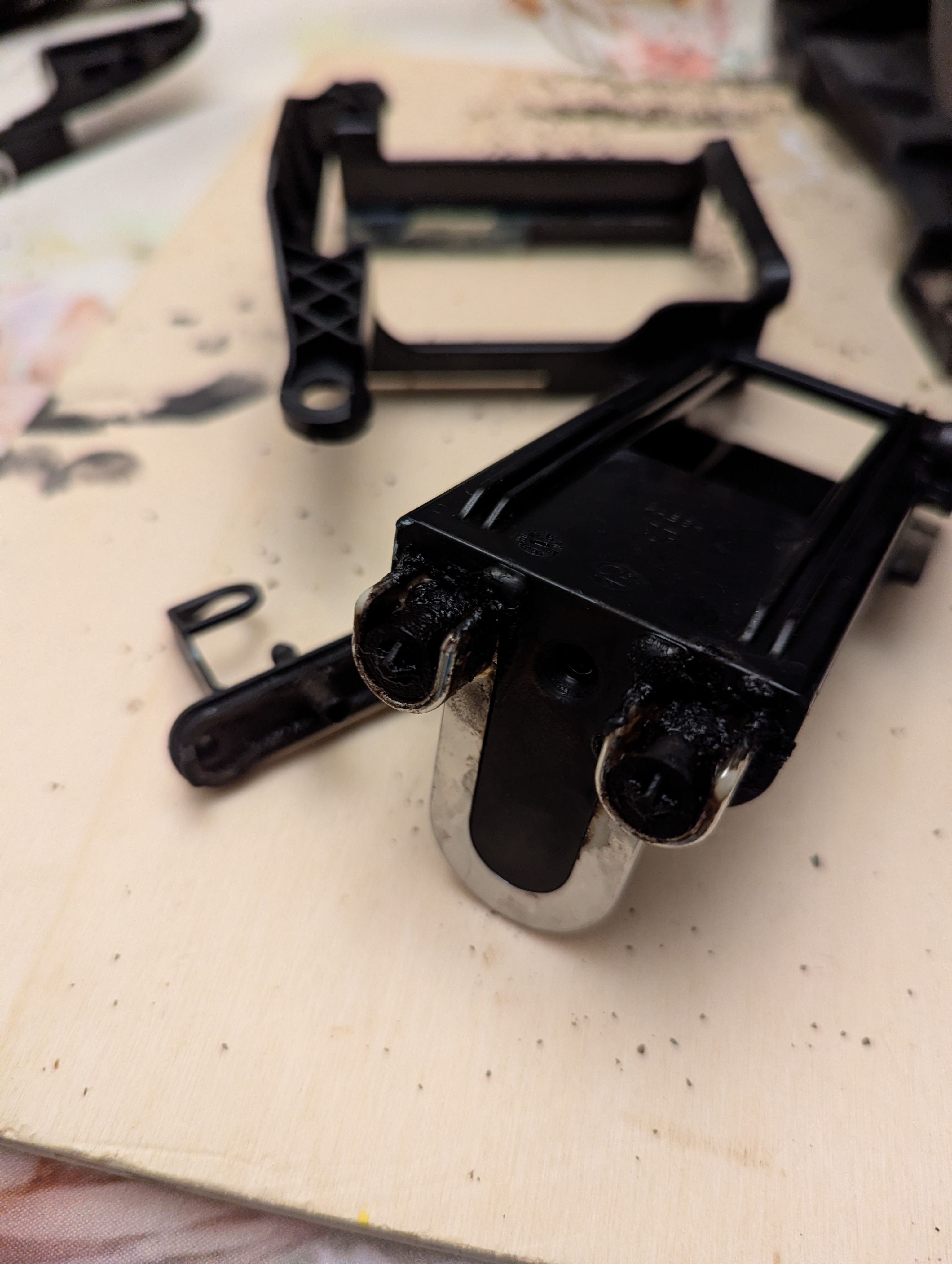

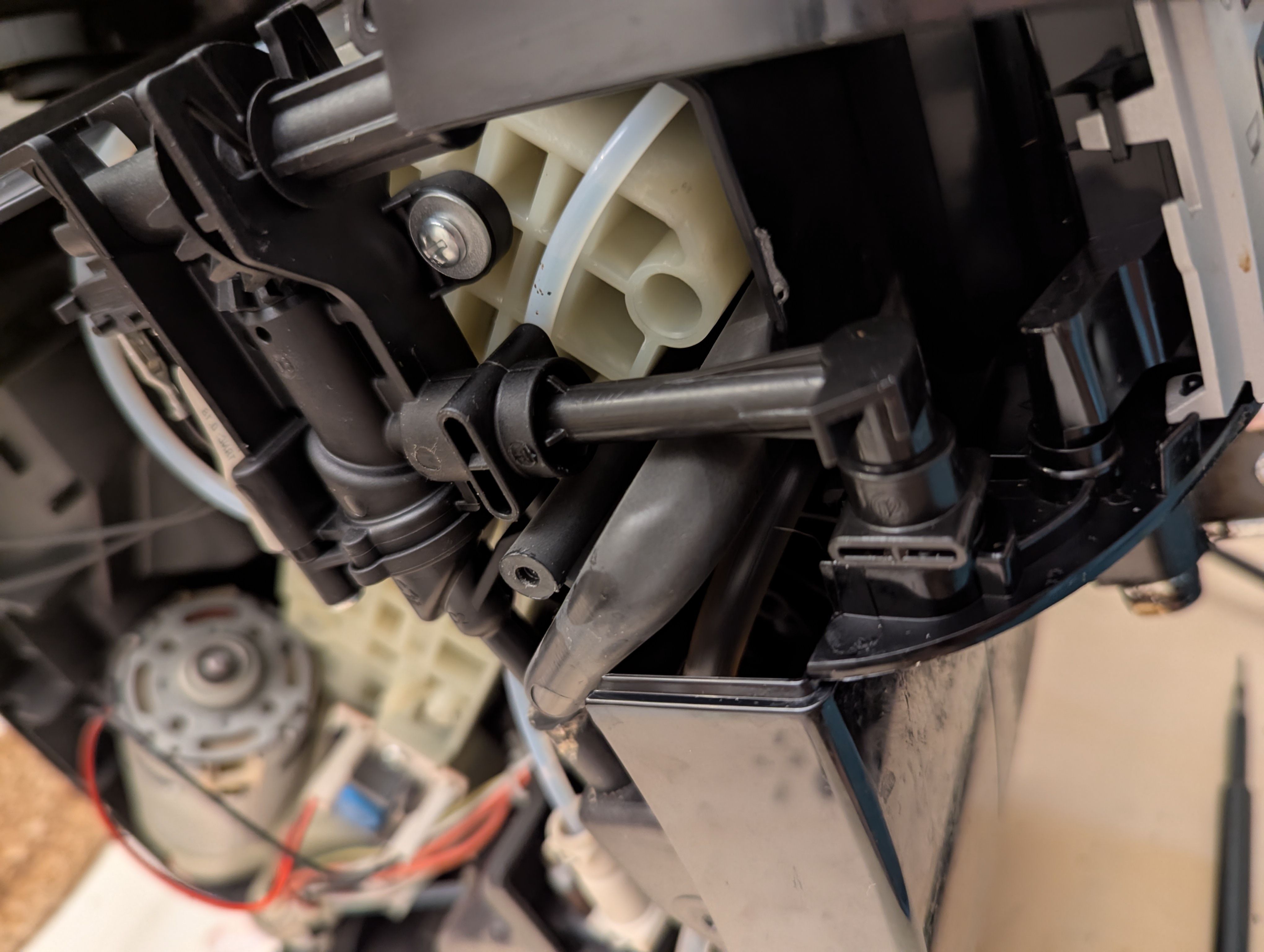

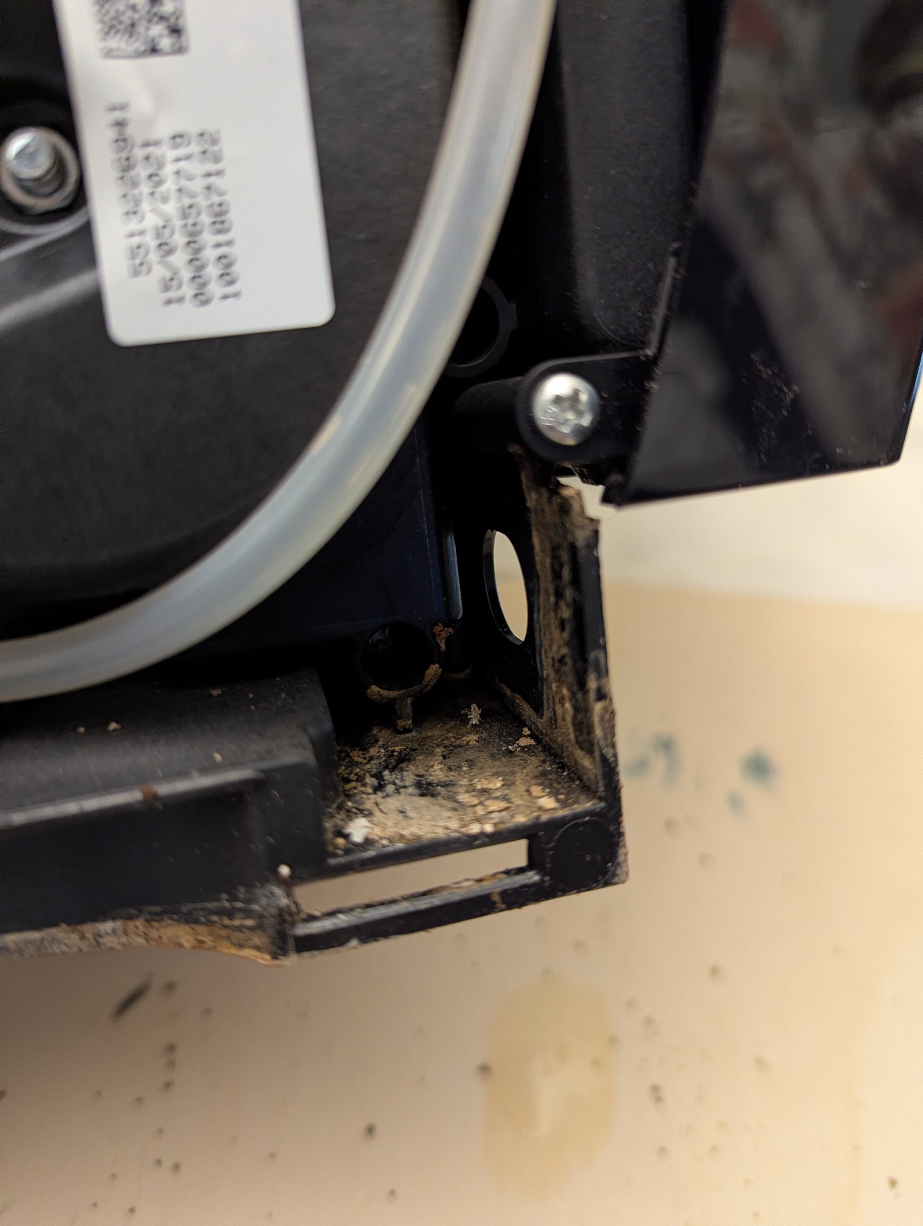

    • Hallo!
      Bin jetzt dran an der Reparatur.
      Wie bekommt man diesen Dreck sauber?
      Und was wird da als Schmierfett verwendet? Würde das gerne abwischen über neu geben.
      Und wie bekomme ich diese Abdampfkammer raus? Muss mir das Video noch weiter anschauen...
      Meine Maschine sieht etwas anders aus als die im Video.
      LG, Schlaumy

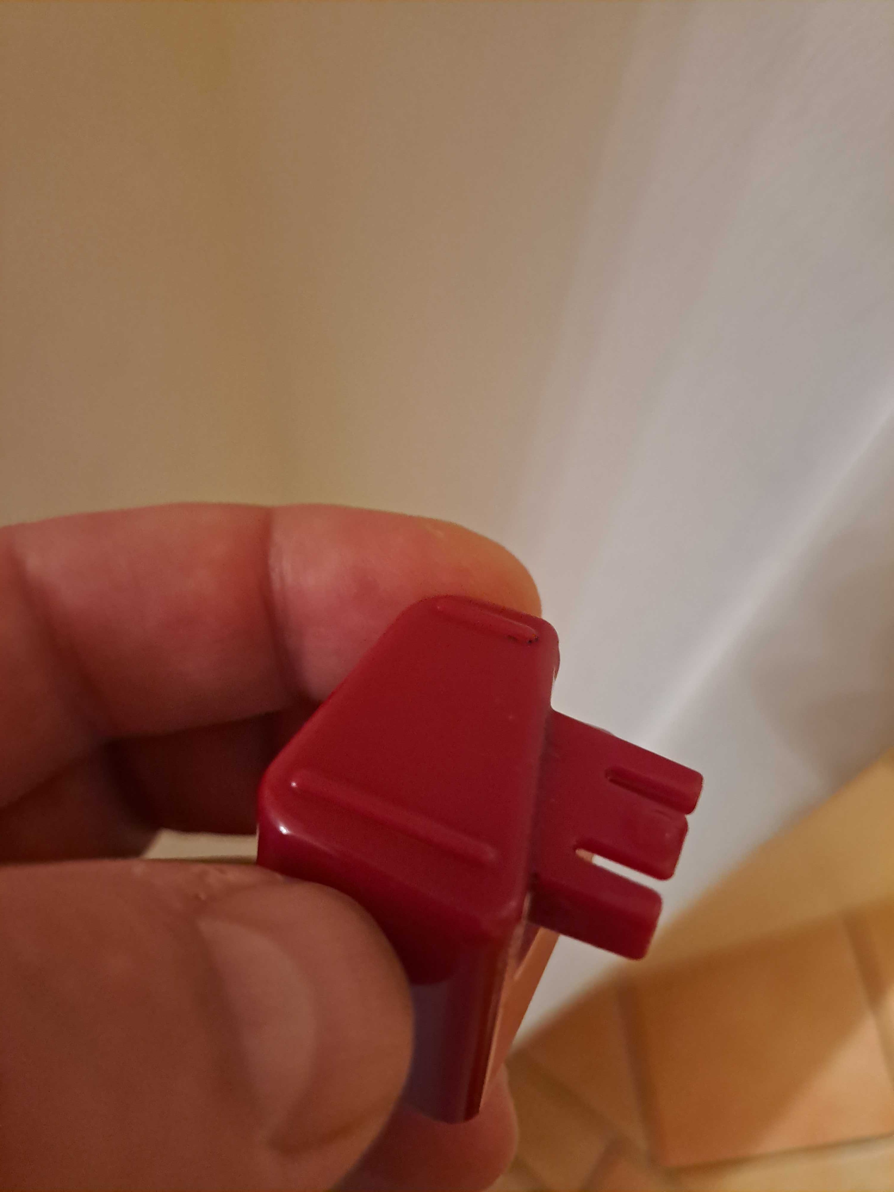

    • Neu
      Solche Expansions- / Kondensationskammern findet man in allen KVA aus Sicherheitsgründen. Nach dem Brühen oder Dampfbereitung wird in diese der Überdruck abgelassen. Diese Kondesationskammer gab es natürlich auch schon bei den ESAM-Typen.
      Die "Heißwasserseen" sind der Hauptgrund für Gammel in KVA. Übelste Beispiele hierfür sind die Siemens Maschinen. Aus diesem Grund führt Delonghi bei allen Maschinen heißes Wasser konsequent nach vorne in die Tropfschale ab. Die Kondensationskammer mündet über der roten Schale in die Tropfschale. Viele Nutzer ziehen die Tropfschale zum Austrocknen der Maschine etwas aus der Maschine. Dadurch würde Kondesat aus der Kondensationskammer daneben laufen. Deshalb die rote Schale.
    • Neu
      Der Auslass von der Entdampferkammer ist ein Stück zu kurz nach unten
      2mm mehr würde das Problem dort drastisch verbessern, und die Schale würde sich noch immer ausgehen.
      Ansonsten ist die Maschine sehr gut aufgebaut, überall gleiche Schrauben. Wenig bewegliche Teile.
      Maschine läuft wieder und macht sehr guten Kaffee. Der schmeckt jetzt irgendwie so sauber
      Ich werde mir für den Auslass der Entdampferkammer etwas überlegen. Mit Silikonfett einschmieren, dann lässt sich der Kalk leichter lösen... Vielleicht.
      Ein kleiner Gummiteil ist übrig geblieben, schicke ich nachher ein Foto. Keine Ahnung, wo der herkommt.
