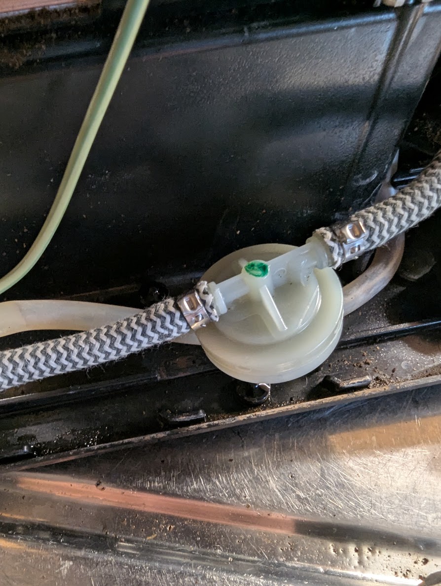

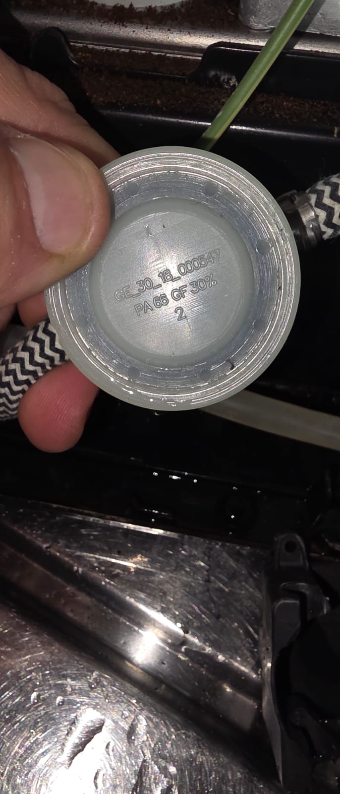

      ich hab eine Intuition Experience+ EA877D die nicht mehr funktioniert. Die Maschine ist zerlegt und wir haben den Übeltäter gefunden. Leider finde ich nicht heraus was das für ein Teil ist und wo ich das Bestellen kann. Das Teil sitzt unter dem Tresterbehälter. Hat jemand eine Info für mich? Vielen Dank im Voraus

      dürfte eine Art Pulsationsdämpfer oder Membranregler sein - diese sind dafür da den Wasserfluß zu beruhigen/glätten.
      Wer solche Ersatzteile für diese Geräte anbietet kann ich nicht sagen.

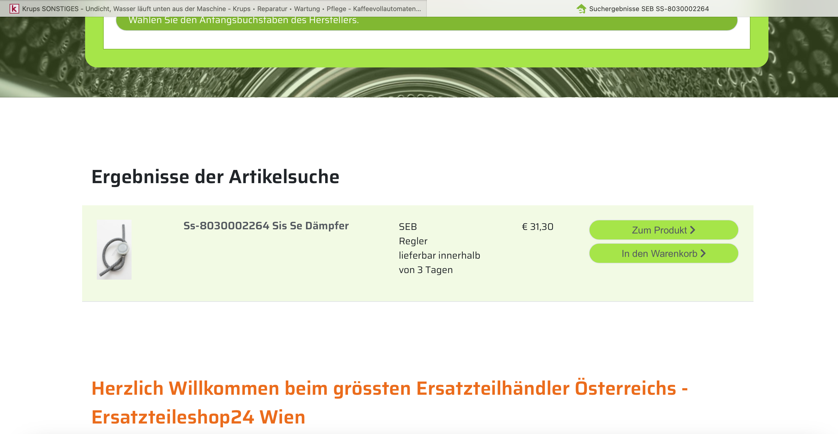

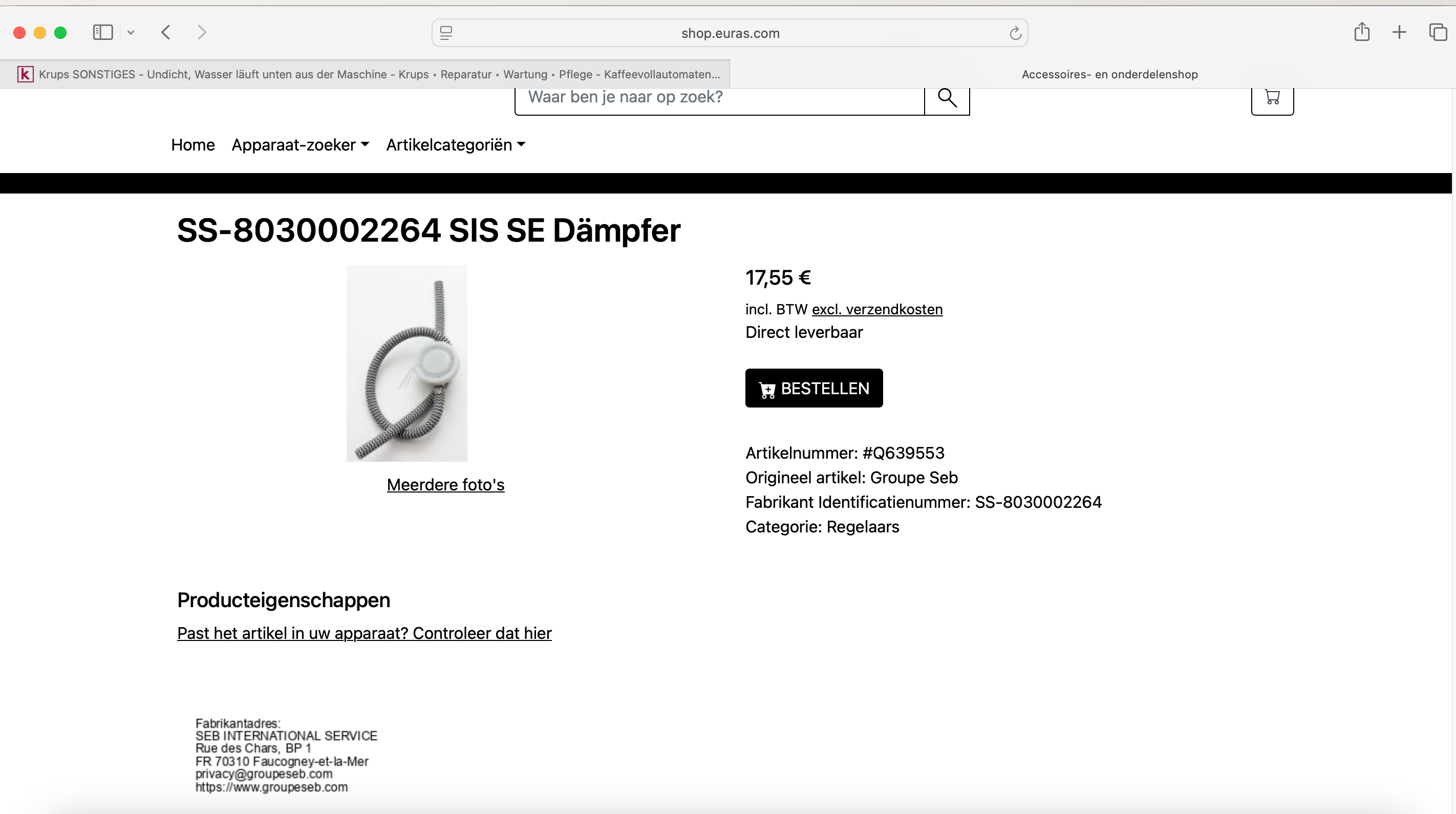

    • Hallo el_papp,
      suche einfach die Nummer SEB SS-8030002264 mit Google, da findet man das es sich handelt um einen Dämpfer. Siehe auch die mitgeschickte Bilder.
