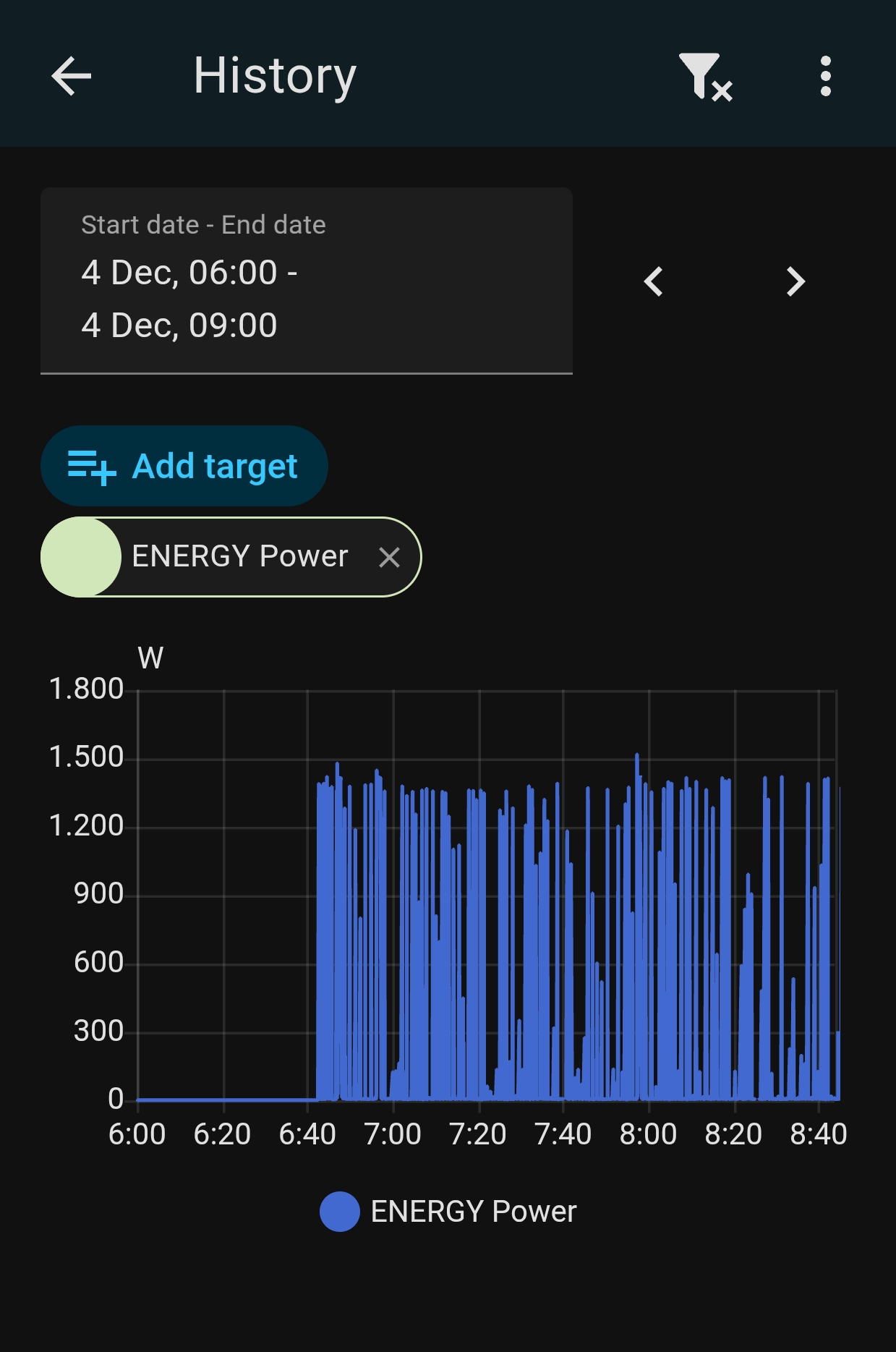

      ich habe heute dank meines smarten Stromzählers und smartem Zwischenstecker an der Jura f90 festgestellt dass diese seit ca. 6 Tagen ein komisches Verhalten aufweist.
      Sie zieht alle paar Sekunden, so alle 10 bis 20 Sekunden jeweils, ca. 1300 W.
      Das sie ab und an mal nachheizt ist mir klar aber dieses Verhalten ist auf jeden Fall vorher nicht gewesen.
      Ca. 1300W bei nicht Laufen der Pumpe oder Mahlwerk kann ja eigentlich nur die Heizung sein, oder?
      Kann ein defektes Thermoelement am Erhitzer dieses Verhalten verursachen?
      Eine Fehlermeldung wird nicht angezeigt.

      Zieht das Gerät den Strom nur wenn es eingeschaltet ist? Dann kann ich keinen Fehler erkennen und das Nachheizen scheint normal. Das Bedienteil ist zwar bei der F90 ein Problem, aber sollte diesen Fehler nicht verursachen.
    • Hallo BS,
      ja nur wenn eingeschaltet.
      Nachheizen ist mir auch klar aber alle paar Sekunden, so alle ca. 20 sek. einmal auf ca. 1300W ansteigen und sofort wieder abfallen sieht für mich nicht normal aus.
      Ich muss das mal an meiner zweiten Maschine beobachten, aber das wäre mir aufgefallen da ich den Stromverbrauch eigentlich stetig im Blick habe
        294,19 kB, 1.239×1.869, 13 mal angesehen
    • Nun ja,der Triac schaltet wenn aktiv, die Netzspannung durch, das bedeutet eben auch dann die 1300-1400 Watt. Da kommen dann nicht nur homöopathische 250W zur Temperaturhaltung durch…
      Und wenn bei der Taktung das Gerät nicht überhitzt, scheint alles soweit nachvollziehbar.
