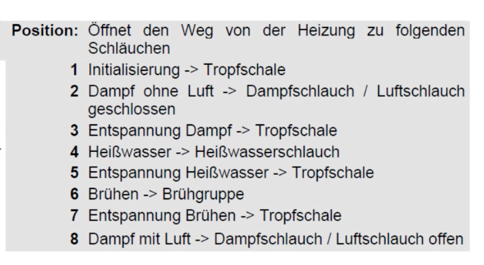

      • CV Funktionstest gemacht. Ich habe leider nur eine Liste von eine EQ6 Maschine.
        Schritt 2 und 8 sind bei mir umgekehrt, der rest ist in Ordnung. Ist diese Liste auch gültig für eine EQ8?

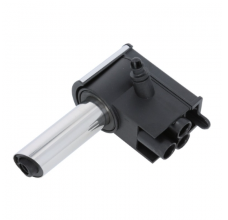

      • Kupplung für Milchaufschäumer erneuert.
      • Milchaufschäumer erneuert.
      Milchschaum ist ausreichend aber zu kalt und wahrscheinlich zu viel. Ich vermute das zu schnell Milch angezogen wird und deshalb nicht aufwärmt.
