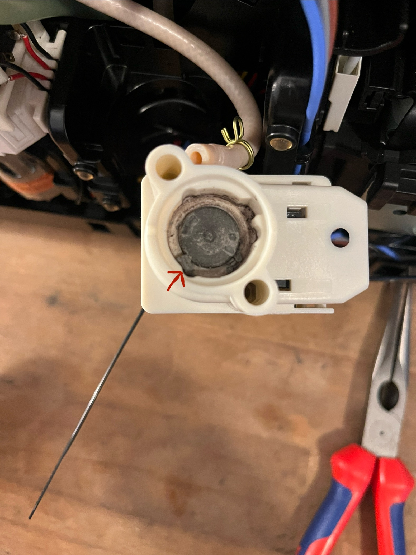

      bei unserer Jura Giga 6 funktioniert der Milchschaumbezug nicht mehr. Der Dampf wurde ins Innere der Maschine geleitet. Beim Zerlegen und "offen" testen folgte dann auch die Fehlermeldung: Error 16 - Wie vermutet also ein Keramikventil. Da die Jura Giga 6 2 Stück davon besitzt habe ich den Dampfweg verfolgt und das rechte Ventil KV2 ausgebaut.
      Auf den Bildern sieht man gut, dass sich die Nasen zum Übergreifen in die 2. Platte komplett zerlegt haben. Der rote Pfeil zeigt ein Stück der Nase.

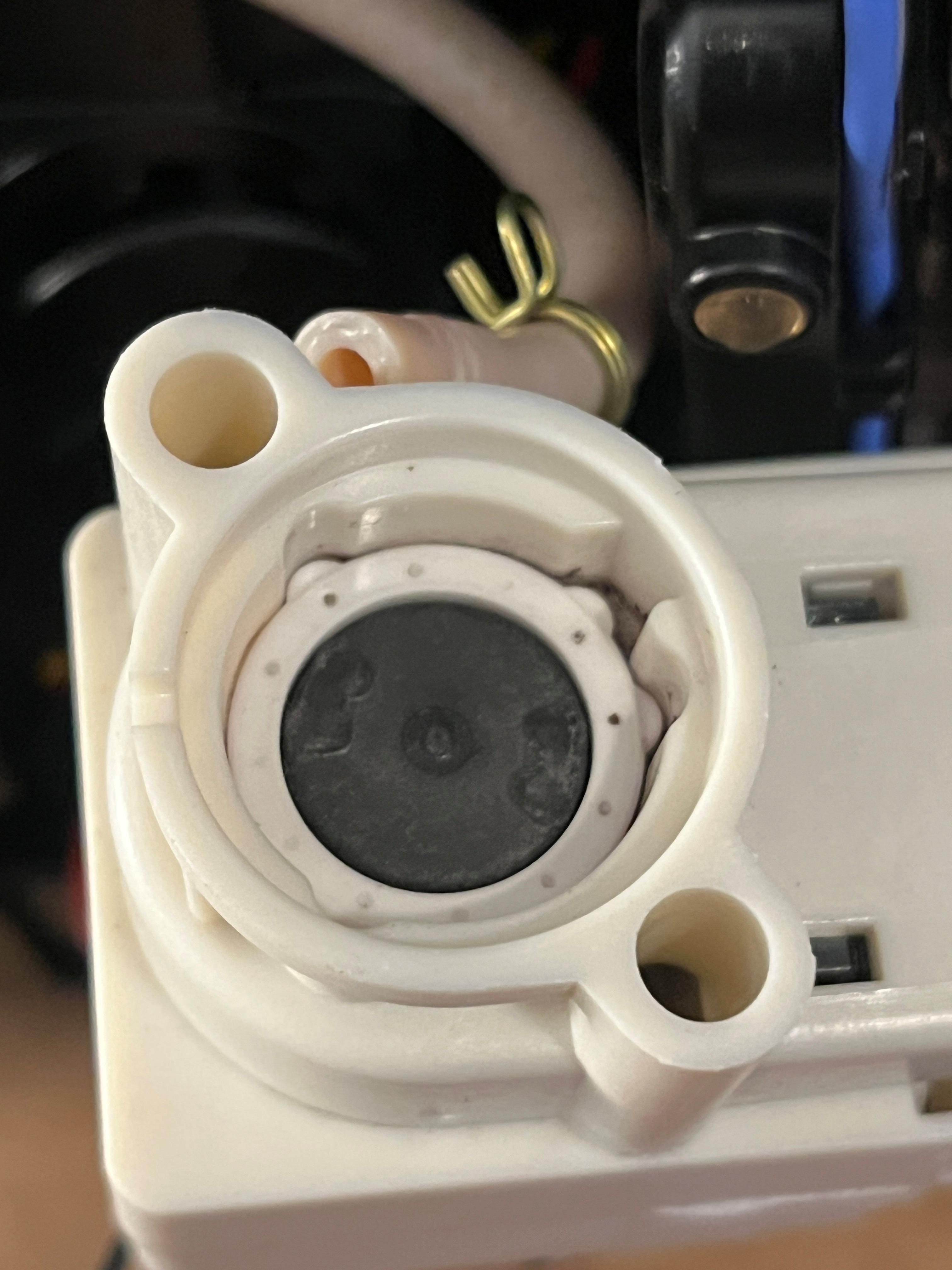

      Nach grober Reinigung sieht man gut, dass die beiden Nasen komplett abgetragen wurden:

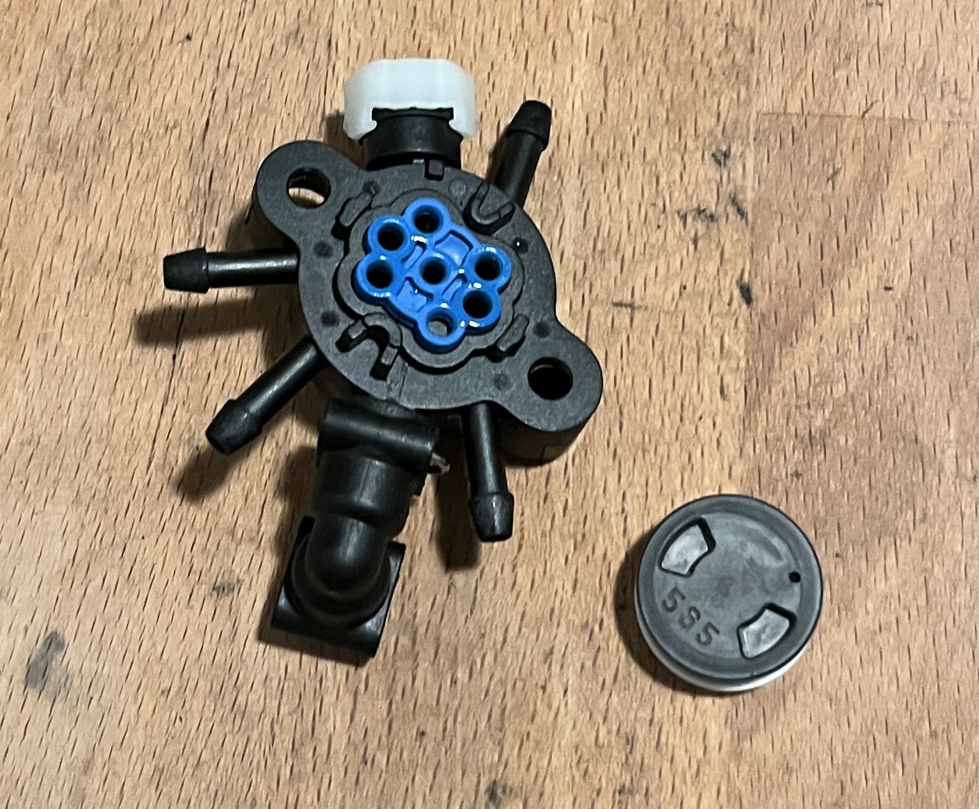

      2. Ganzes KV tauschen: Das hier, oder?

      Edit: Es ist dieser Mitnehmer oder? :)
      das ist der alte Mitnehmer im Link mit den D-förmigen Nasen. Deine KVs (zumindest dieses) benötigen die neue Form mit den größeren W-förmigen Nasen.
      Den gibt es hier glaube ich nicht im Shop, oder?
      Einzelteile der Ventile gibt es von Jura nicht - nur komplette Ventile. Wenn, dann gibt es nur Teile von Ausschlachtventilen oder mehr oder weniger gelungene 3D-Nachdrucke z.B. auf Ebay.
      Wenn die Arbeiten an der Maschine durch Dich „unauffällig“ waren und auch nur Originalersatzteile und Dichtungen verbaut wurden, wird Jura nichts beanstanden - es sei denn sie entdecken falsche Dichtungen oder „Arbeitsspuren“ die der Kundendienst nicht hinterläßt.
      Keine Ahnung ob das Ventil im Link passt, da musst Du die schwarze Kappe und die Kabelstecker vergleichen. Wenn die identisch sind, wird es wohl passen.

      kein Wasser drin gewesen. Einfach nur fest. Sah ein bisschen aus als wenn das KV den Mitnehmer einfach an der Verteilerplatte zerrieben hat. Wie als wenn der Kunststoff nicht fest genug war. Da alles zu war hat sich das zerriebene Pulve extrem gestaut.
