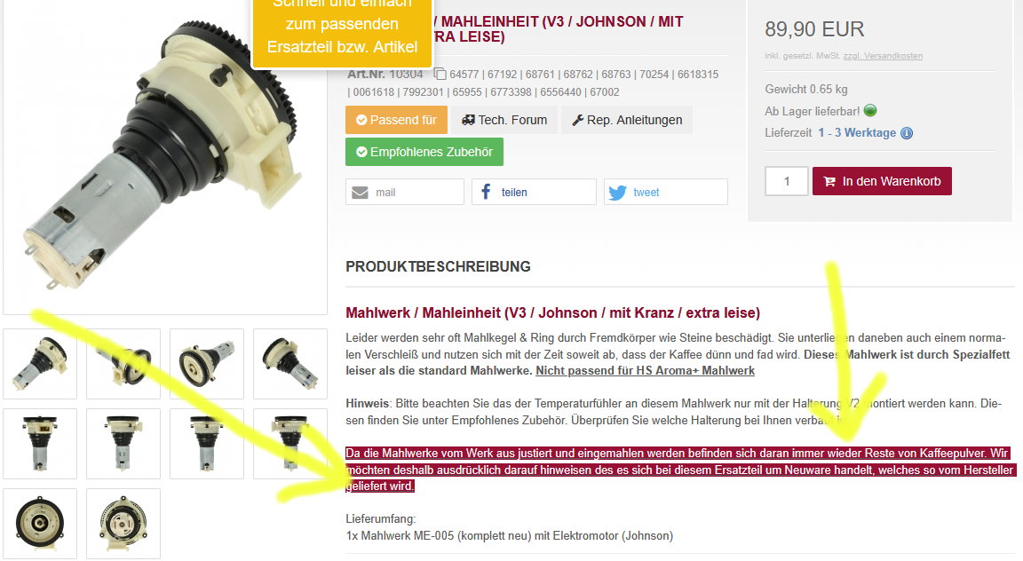

      Das angeblich neue Mahlwerk war auch schon mit Kaffeepulver an einigen kleinen Stellen voll und das Einstellrad hatte eine Markierung. Ich hatte extra ein neues bestellt und kein revidiertes. Keine Ahnung, ob die neuen Mahlwerke auch erstmal eingestellt und getestet werden müssen.
      Ich frage mich, warum die Leute vom Shop sich die Arbeit machen das schon im Vorfeld zu erklären, wenn es keinen interessiert.
      Und ja, wenn es nicht verstellt wurde und richtig einbaut und angeschlossen wurde, funktioniert es auch 100%ig - wurde ja schließlich beim Hersteller nach Endmontage getestet und justiert...
