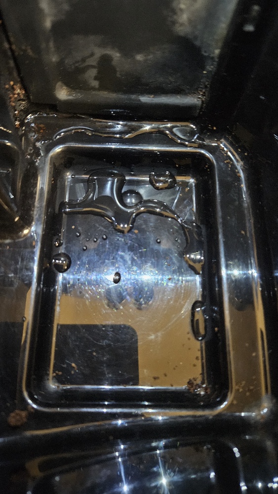

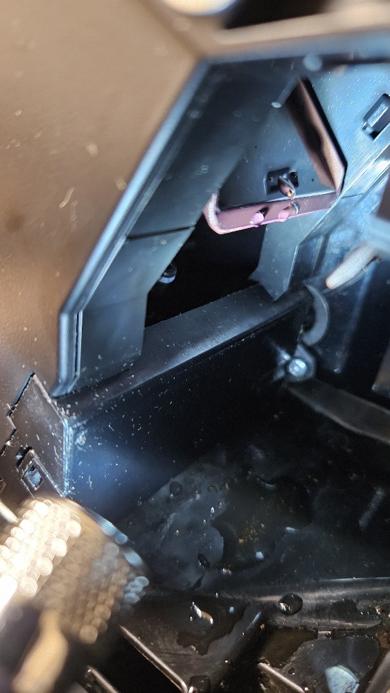

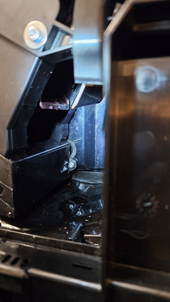

      ich habe folgendes Problem mit meiner Jura Z10. Der Tresterbehälter wird regelmäßig feucht.
      Die Presslinge sind trocken.
      Ich habe eine neue Brüheinheit eingebaut (mit einem neuen Drainageventil), dachte dass ich damit das Problem lösen kann.
      Leider nicht!
      Nach genauer Beobachtung sieht es so aus, dass am Ende des Spülvorganges etwas Wasser über die "Rutsche" in den Tresterbehälter läuft. Ich würde schätzen, dass das jedes Mal ein paar Milliliter sind.
      Habt ihr eine Erklärung dafür?
      Herzlichen Dank für Eure Hilfe!

    • Im Prinzip hast du mit deiner Aussage Recht.
      Die Frage ist, wieviel Wasser ist normal? Und ab wann ist das nicht mehr normal.
      Deswegen habe ich die Fotos angehängt.
      Zwei, drei Tropfen sind ok und das war auch früher so.
      Jetzt hat sich die Menge aber erhöht. Die Wassermenge die man im Behälter auf dem Foto sieht stammt von nur einem Spülvorgang. Wenn die Maschine im Lauf des Tages mehrmals spült, ist der Trester im unteren Bereich dann richtig matschig.
      Mich interessiert daher: Welche Komponenten haben Einfluss auf diese Wassermenge
      und was kann man tun, um das wieder zu reduzieren?
      Henri
