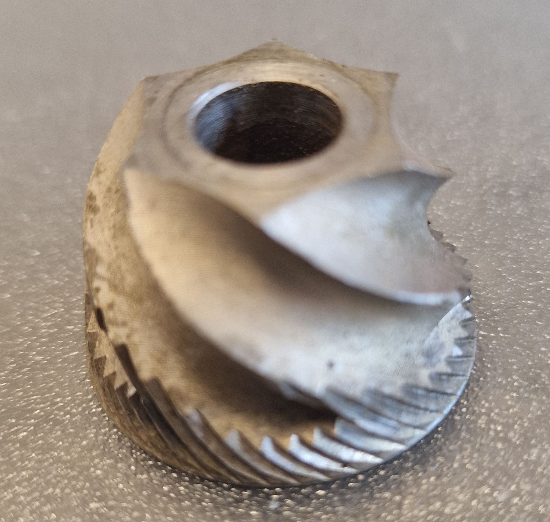

Das Mahlwerk stellt zu wenig Kaffeemehl zur Verfügung.
An der Maschine hat scho augenscheinlich jemand sich versucht mit keiner Ahnung.
Die Mahlkegel waren nicht richtig montiert und die Kugeln waren nicht in der Position. Das habe ich nun alles gerienigt und wieder montiert.
Mahlwerk ganz geschlossen und 12 Klicks zurückgedreht.
Aber die Kaffeemenge ist zu gering. Ich vermute fast das der Vorschrauber
ein Mahlwerk genommen hat was er noch liegen hatte.
Kann es sien das für diese Maschine ein Aromamahlwerk verbaut sein muss? Auf Grund des Alters kann ich mir das eigentlich nicht vorstellen.
