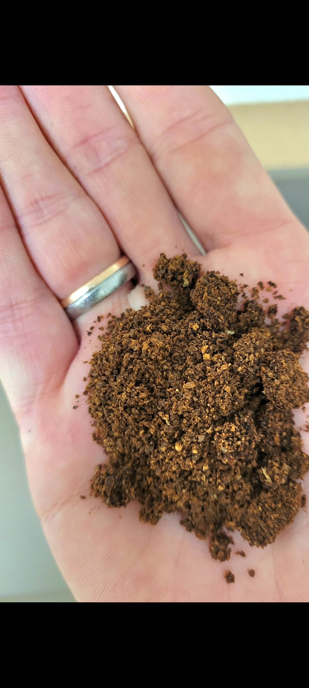

      unsere Maschine (BJ2020, ca. 6000 Tassen) bricht beim Cafe Crema bei Bohnenstärke 4 oder 5 immer den Brühvorgang ab.
      Ablauf:
      Das Gerät mahlt, versucht dann zu verdichten, dabei hört man ein Brummen und wie die Brühgruppe bzw. der Antrieb "auf Block läuft" und summt (ähnlich wie ein Magnetventil?), dann wird das Kaffeepulver trocken ausgeworfen und man landet wieder im Hauptmenü.
      Auffällig ist auch, dass beim Auswerfen des trockenen Kaffeemehls immer ein paar Brösel neben dem Gerät landen bzw. sich im Gerät sammeln.
      Könnt ihr euch da einen Reim drauf machen?
      Bis zu drei Kaffeebohnen verschafft sie gut.
      Den Antrieb habe ich zerlegt, die Führung der Welle mit dem Dremel etwas ausgeschliffen und den Antrieb gefettet. Seit dem läuft sie wieder viel ruhiger.
      Die Brühgruppe habe ich mit Silikonfett geschmiert, sie ist meiner Einschätzung nach auch Recht gut gängig.
      Hat jemand eine Idee, woran es liegen könnte?
      vielen Dank und schöne Grüße
      Lukas
    • Das ist leider kein Pulver, sondern Geröll.
      Daher auch die Überfüllung.
      Wurde am Mahlwerk irgendwas gemacht?
      Falls nein, mal den Mahlring rausnehmen und den und den Mahlkegel anschauen. Nicht, dass da ein Stein reingekommen ist.
      Wenn beide in Ordnung sind, Mahlwerk so weit nachjustieren, bis die Körnung so ungefähr Haushaltszucker entspricht.
    • hallo,
      Nein, ich habe am Mahlwerk nichts geändert.
      Im Gewährleistungszeitraum war sie deswegen mal bei Nivona, danach hat sie aber zwischenzeitlich funktioniert.
      Da wir mit 3 Bohnen leben können, ist sie Frage, ob wir es so lassen oder ob ich sie wirklich zerlege und das Mahlwerk begutachte. Gibt es für die Einstellung/Justage eine Anleitung ?
