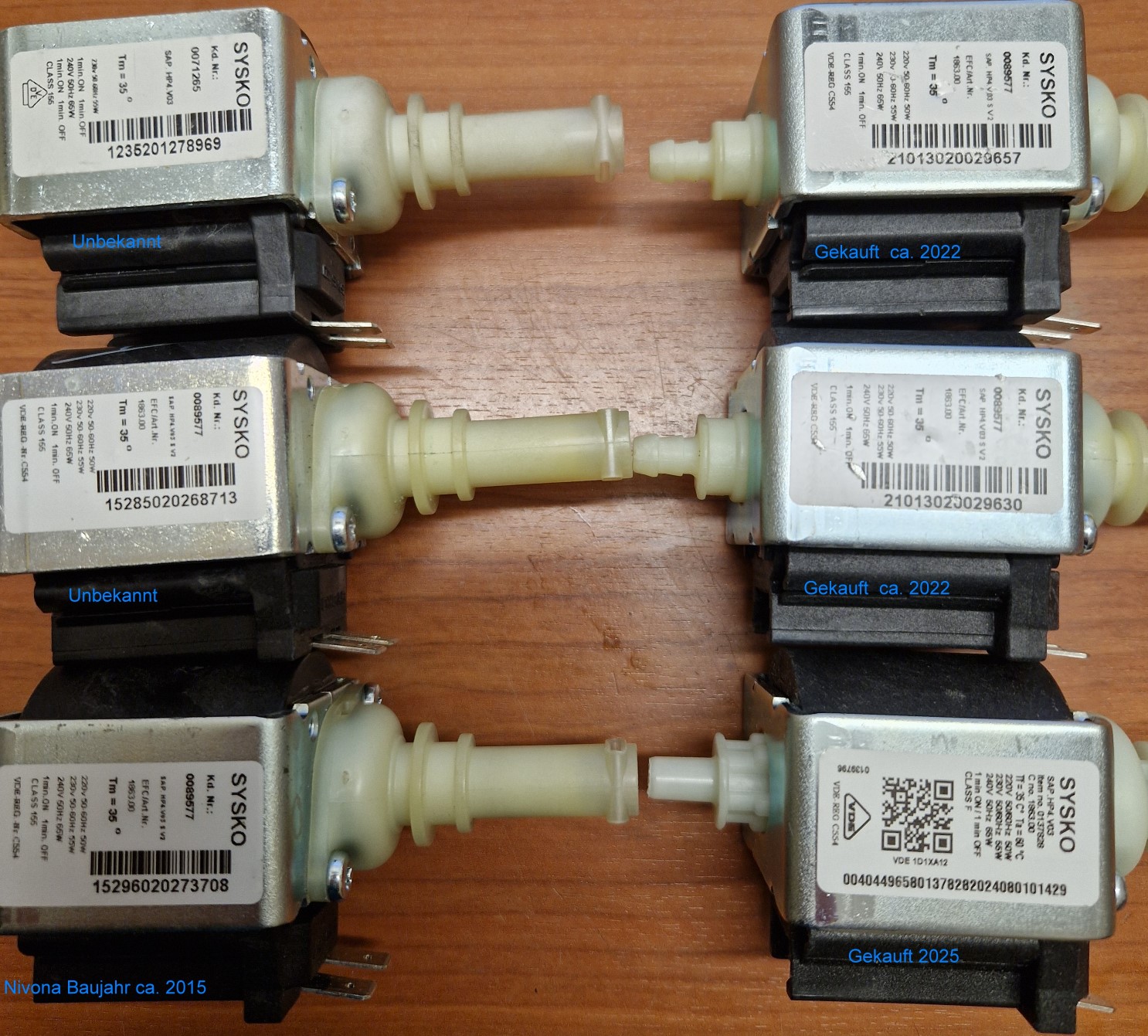

      ich habe immer mal wieder stichhaltige Angaben gesucht anhand derer man das Produktionsdatum der Sysko-Pumpen aus dem Barcode erkennen könnte. Leider ist es mir bislang nicht wirklich zweifelsfrei gelungen.
      Hat jemand Informationen gefunden ob man das aus der Nummer erkennen kann? Sysko selber hat sich sehr bockig gestellt und meine Anfrage abgewiesen.
      Ein Bild mit Pumpen und ca. Angaben die ich dazu habe:
    • Hab mal Google Gemini auf die letzte Pumpe losgelassen:
      Das Herstellungsdatum der Pumpe lässt sich aus der langen Nummer am unteren Rand des Etiketts ableiten: 004044965801378282024080101429.
      Die Ziffern 2024 in dieser Nummer weisen auf das Jahr der Herstellung hin.
      Die Ziffern direkt danach, 08, deuten auf den Monat August hin.
      Bei den anderen werden wahrscheinlich die ersten beiden Ziffern das Jahr sein.
      Aber alle Angaben ohne Gewähr!
