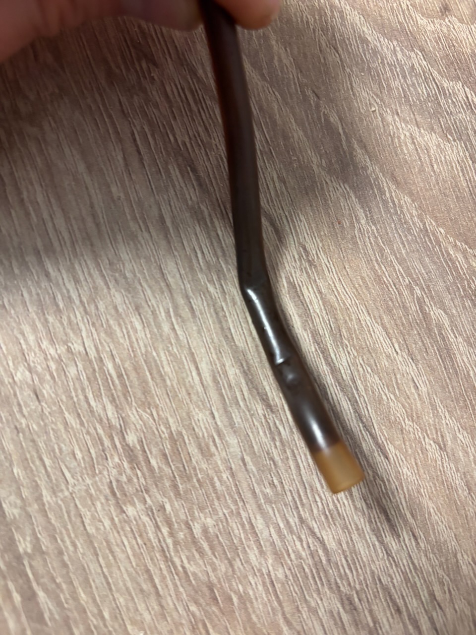

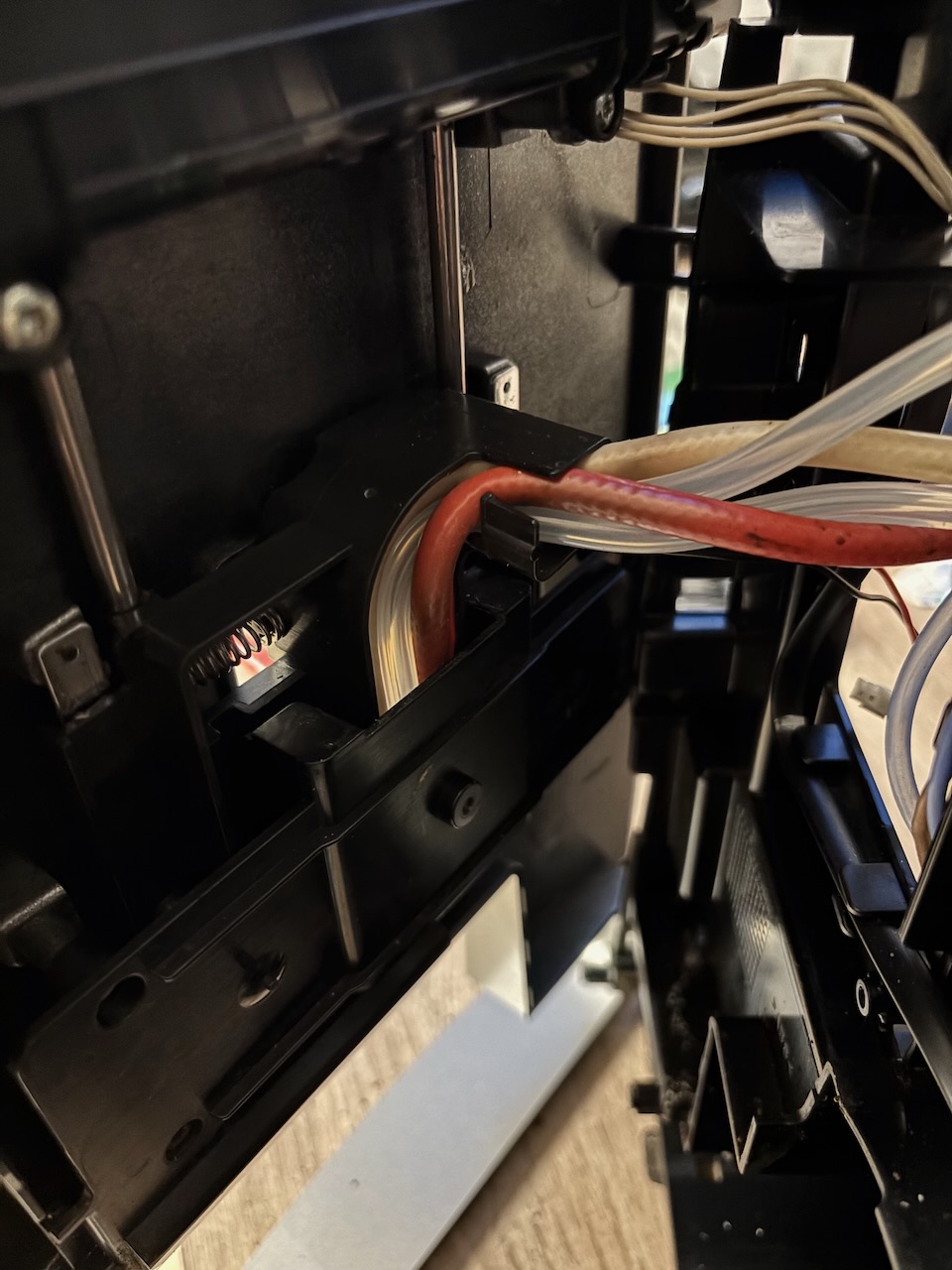

    • Gerade alles zerlegt. Der Schlauch vom Auslauf ist vom L-Stutzen ab. Meinst du da reicht ein neuer Schlauch? Ich vermute da besteht dann irgendwo Druck, dass das passiert ist oder wie siehst du das?
      Ich würde jetzt alles mal durchspülen, den Auslauf mit Cafiza einlegen, dass sich der ganze Schmodder (falls vorhanden) mal löst und dann schauen.
      Edit: Sieht aus als wäre der Schlauch geknickt verlegt gewesen und sieht auch nicht aus, als wäre die Maschine (wie im Aufkleber beschrieben) im Januar noch gewartet worden.
    • Der Schlauch wird normalerweise auch bei einer Revision nicht getauscht.
      Da passt der ganz normale Milchschlauch.
      Die Ausläufe selber bekommt man nicht wirklich sauber. Da ist es
      sinnvoller den komplett zu tauschen.
