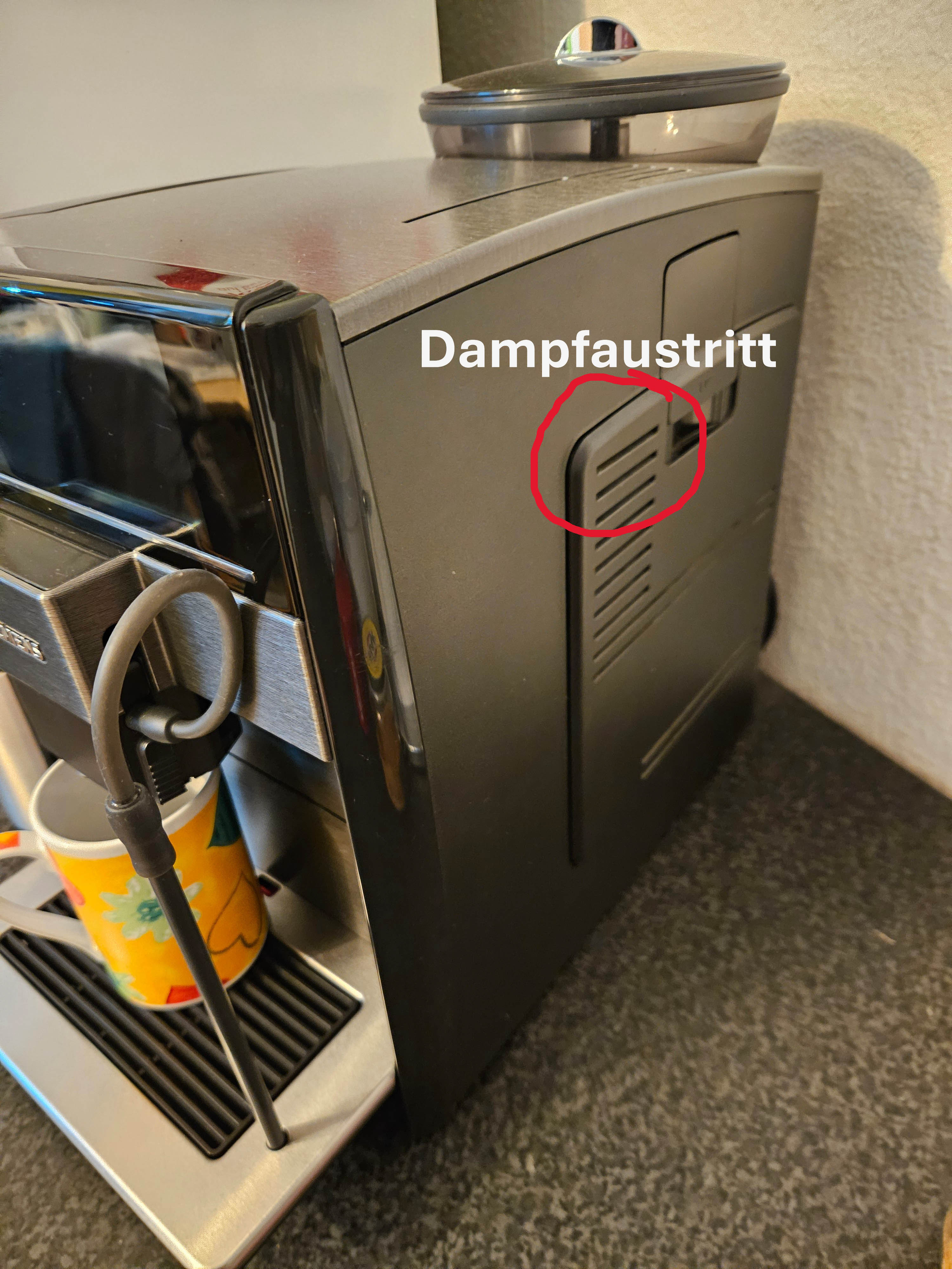

      Danach arbeitete die Maschine plötzlich wieder und mit mal gab es einen recht lauten Knall gefolgt von einem lautem Zischen und direkt danach kam heißer Dampf aus der Serviceklappe der Brüheinheit oben links (ich habe die Stelle mal im Bild makiert).
      Dieser Knall mit dem Zwischen und Dampf passierte zwei mal und dann zeigte die Maschine an das sie nun fertig sei.

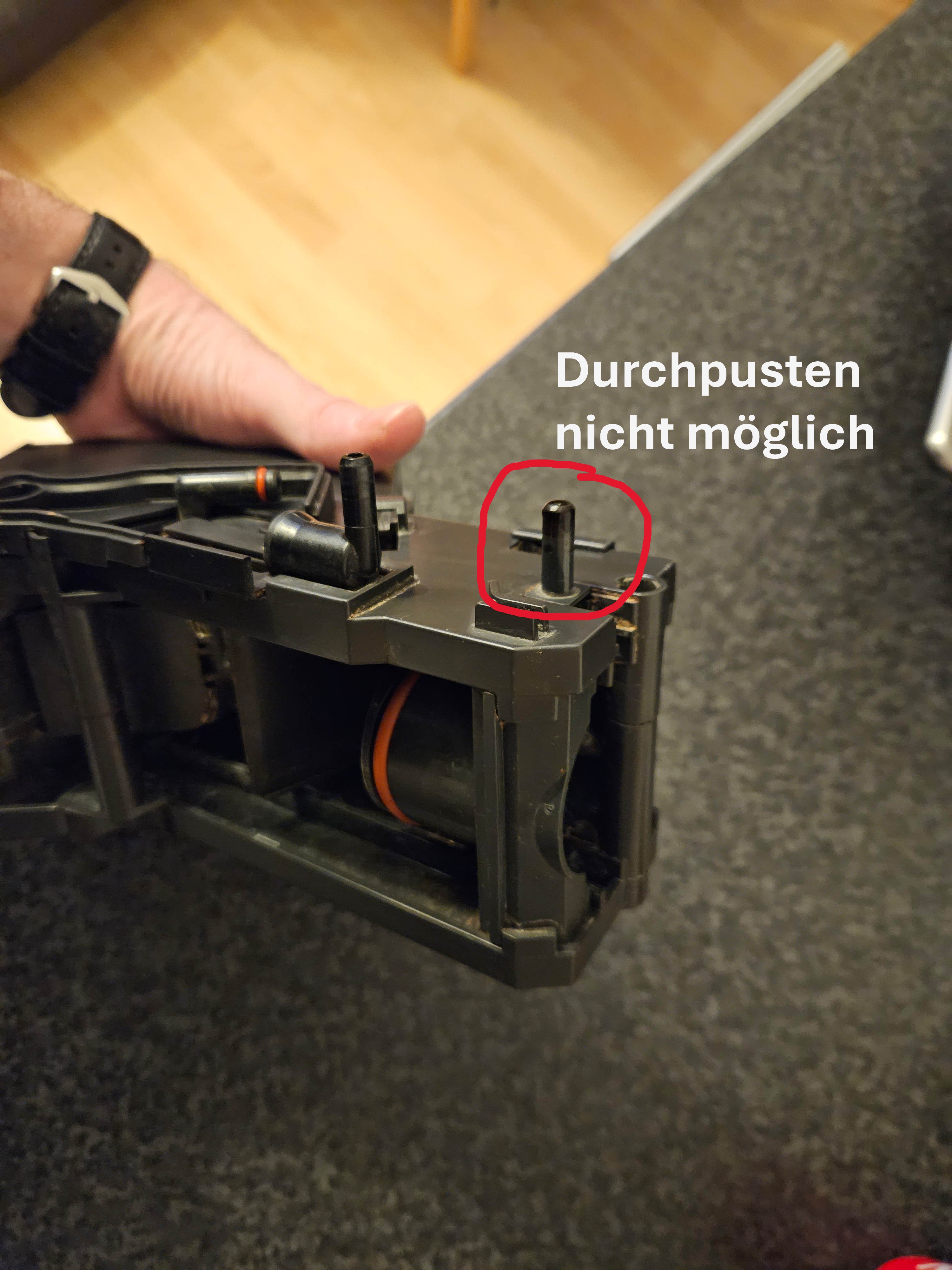

      Dann habe ich versucht über Pusten zu prüfen ob irgendwo ein Schlauch oder sowas dicht sitzt.
      Ich kann überall problemlos durchpusten, ausser an einer Stelle die ich auch in einem weiterem Bild markiert habe.
      Ist es normal das man da nicht durchpusten kann? Ist in dem runden Bauteil irgendwie eine Membrane die erst bei einem gewissen Druck öffnet oder so?

    • Das du da nicht durchpusten kannst ist normal. Da ist ein (Crema-) Ventil drinnen, so dass dort nur etwas rauskommen kann, aber nichts rein geht. Und das Ventil braucht zum Öffnen (in die andere Richtung) auch noch mehr Druck als du mit dem Mund erzeugen könntest.
      Wenn du den Durchgang dort testen willst:
      - Brühgruppe unter Wasserhahn halten, so dass der Kolben voll läuft.
      - Anderen Ausgang zuhalten.
      - Brühgruppe unter dem Wasserhahn schließen
      Das muss nun schwer gehen und dann mit einigem Druck aus dem markierten Ausgang rausspritzen.
      Oftmals ist aber garnichts verstopft, sondern das Keramikventil ist träge geworden und steht nicht mehr ganz richtig. Dann kann auch kein Wasser durchfließen und überhitzt entsprechend. Wenn das Keramik dann in die nächste Stellung geht, kommt der Dampf rausgeschossen.
      Daher mal in den Error-Log gehen und hier die Zahlen einstellen. Dann noch mal ein paar Bezüge machen und nochmals auslesen und ebenfalls einstellen. Dann sehen wir, welche Fehlerzahlen hochlaufen.

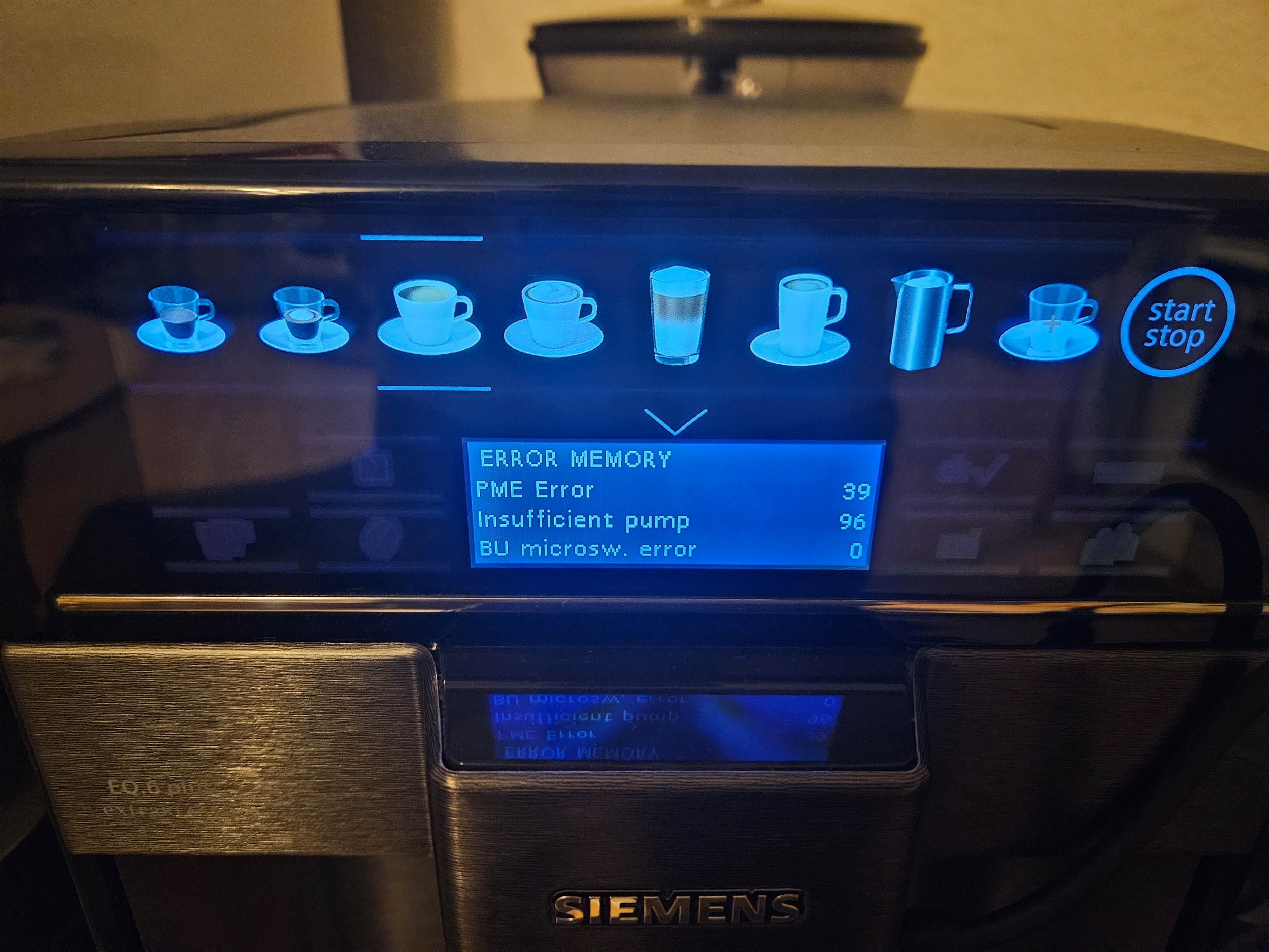

      Ich bin dann in den Wartungsmodus gegangen und habe den ERROR MEMORY ausgelesen und alle Punkte wo etwas steht Fotografiert und hier angehangen.
      Bei ERROR LOG steht nur keine Einträge und was genau du mit Einstellen meinst habe ich nicht ganz verstanden.
      Anschließend habe ich einen Kaffee bezogen und auch dieser lief plötzlich wieder ganz normal durch und schmeckt auch wieder wie immer. Warum weiß ich nicht, ich habe in der Zwischenzeit nichts weiter an der Maschine geändert oder gemacht.
      Mittlerweile sind 3 Kaffee und 1 Cappuccino gemacht und dann habe ich erneut in den ERROR MEMORY geschaut.
      Dort hat sich nur 1 Punkt verändert, nämlich "Insufficient pump" ist von 96 auf 97 gegangen.

      Ich habe dann erneut den Fehlerspeicher ausgelesen und die Zahlen haben sich verändert.
      Overtemperature ist von 50 auf 60 gegangen.
      PME Error ist von 39 auf 40 gegangen
      Insufficient pump ist von 96 auf 98 gegangen.

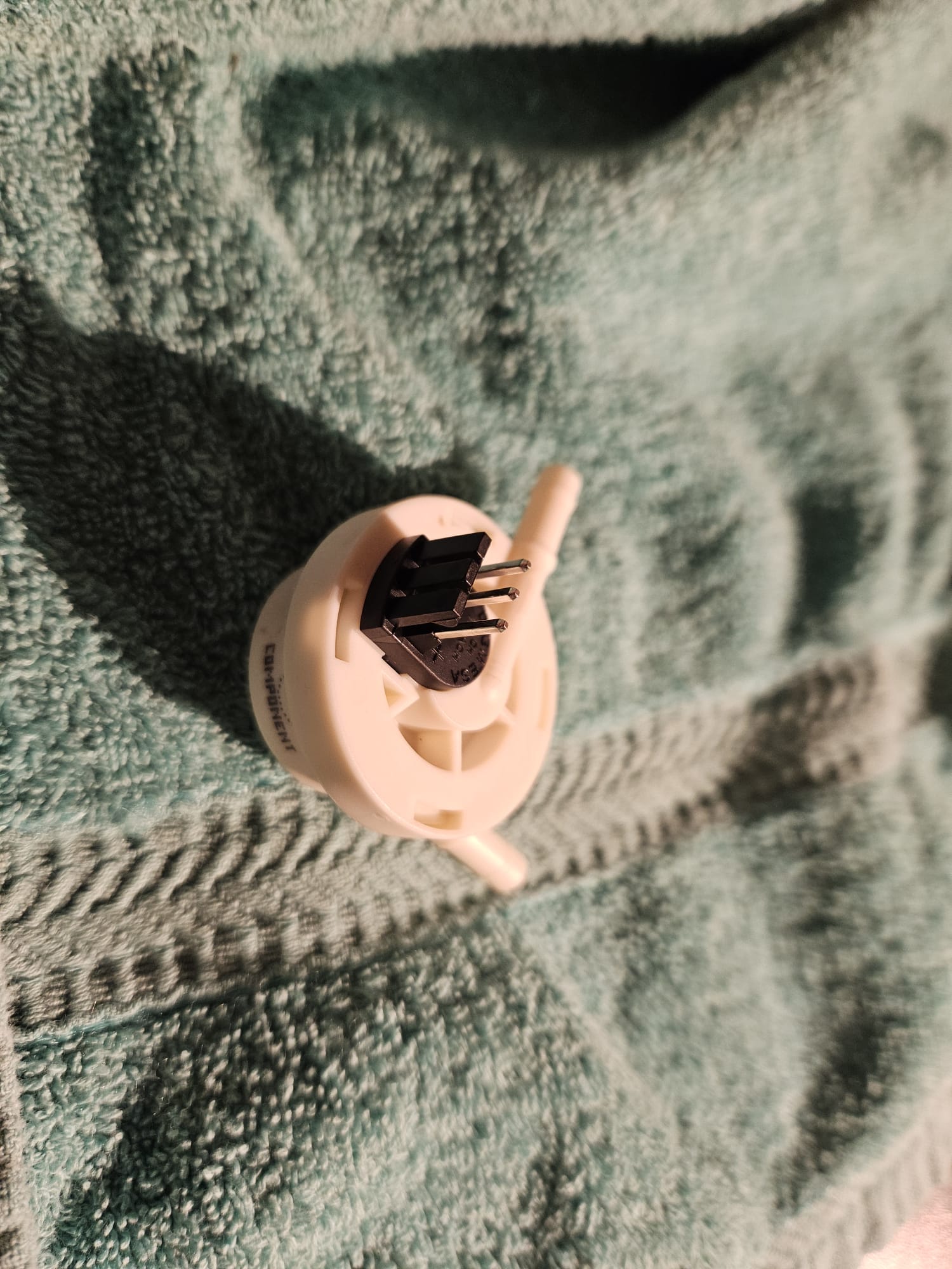

    • Ich habe nach ein paar Videos zu dem Thema nun zur Pumpe durchgearbeitet.
      Der Schlauch sowie das Sieb vom Wassertank aus kommend sind frei, im Schlauch waren ein paar Rückstände die ich nun entfernt habe, aber insgesamt lief da ganz normal das Wasser durch.
      Das Flowmeter habe ich ausgebaut (siehe Foto) und wenn ich in den Anschluss puste der vom Wassertank kommt, dann kann ich problemlos durchpusten und ich spüre und sehe wie sich das Rad innen drinnen leicht anfängt zu drehen.
      Ist hier davon auszugehen das dieses somit also I.O. ist und nicht getauscht werden muss?
      Bei der Pumpe bestelle ich dann die für 19€, da du ja sagtest das ich nur die Pumpe selbst brauche und den Rest umbauen kann.
      Im Internet haben die alle so eine Art Feder um den Schlauch zum Flowmeter, bei mir ist es aber nur ein Silikonschlauch. Ist das so in Ordnung?
      Ebenfalls habe ich in einem Video gesehen das der Pulsionsdämpfer auch für Luft im System sorgen kann? Kann ich diesen auch Prüfen oder ist das hier in meinem Fall eher unwahrscheinlich?

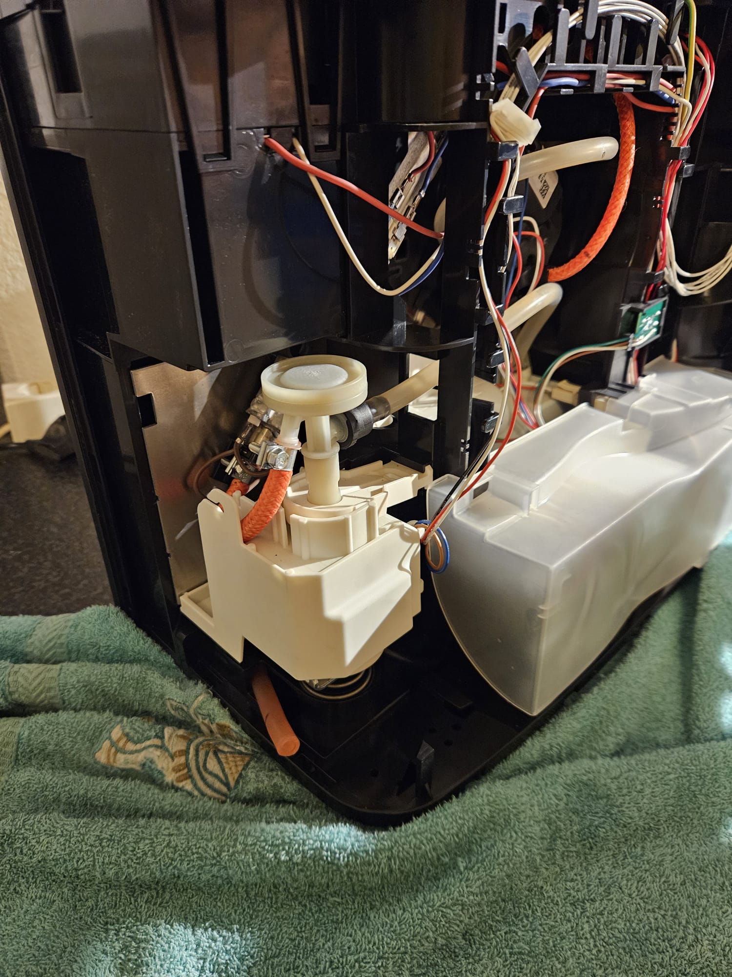

    • Enrico69 schrieb:
      Du kannst die Tankseitenwand erstmal provisorisch ansetzen damit der Reedschalter den Tank erkennt
      Oder einfach einen Magneten an die Stelle des Reedschalters zur Tankerkennung halten.
      Die Maschine läuft grundsätzlich ohne jegliche Seitenwand. Zum Betrieb muss je nach Demontage folgendes gemacht werden:
      - Tankfüllmenge mit Magnet simulieren (linke Seitenwand)
      - Brühgruppenklappe mit einem Eisstiel simulieren (rechte Seitenwand)
      - Tropfschale mit einem Eisstiel simulieren (Front)

      Ich habe nun die neue Pumpe verbaut und da ich eh schon mal dabei bin habe ich auch noch gleich meine Brüheinheit komplett zerlegt, ordentlich gereinigt und wieder geschmiert.
      Dann habe ich die Maschine angestellt und die Sache mit dem Magneten und Löffeln funktioniert sehr gut.
      Beim anstellen dann allerdings schonmal direkt die Ernüchterung, es kommt beim Start immer noch kein Wasser zur ersten Spülung.
      Dann bin ich wieder ins Servicemenü und habe die Punkte von oben wiederholt, zuerst normal und dann mit Brüheinheit hoch und Ceramic 6.0.
      Es hat sich nichts geändert, die Pumpe zeigt nach wie vor 3,4 ml/s und ebenfalls kommt vorne kein Wasser aus dem Auslass wie es ja nach 6.0 sollte. Die Pumpe war wohl hier nicht das Problem und ich kann mir die Originiale zur Seite legen, falls doch mal wirklich die Pumpe defekt geht ;)
      Na gut eine Sache hat sich doch geändert, beim hochfahren der Brüheinheit ist PC nun bei 5 und nicht mehr bei 3.
      Somit ist diese Geschichte wohl erledigt und das Problem mit der Wartung der Brüheinheit behoben?
      Das Problem ist nur das ich ansonsten noch keinen Schritt weiter bin und die Maschine nach wie vor nicht funktioniert.
      Übrigens waren die Schläuche ja nach dem Umbau leer, dadurch konnte ich aber sehr schön sehen das die Pumpe zumindest ihre Arbeit macht. Der Schlauch oberhalb der Pumpe war in kürze wieder mit Wasser befüllt.
      Ich kann jedenfalls sagen das ich ja nun den Deckel von der Brüheinheit und die Wand von der Aufffangschale abgelassen habe und ich kann nicht sehen das irgendwo Wasser innerhalb der Maschine her kommt.
      Eine Sache hatte ich auch noch beim Warten der Brüheinheit, und zwar sollte man normal das Crema Ventil mit einem großem Schraubendreher drehen und dann würde es einem entgegen kommen um es zu reinigen. Ich habe das aber nicht raus bekommen, egal wie oft ich es gedreht habe, es blieb an Ort und stelle.
