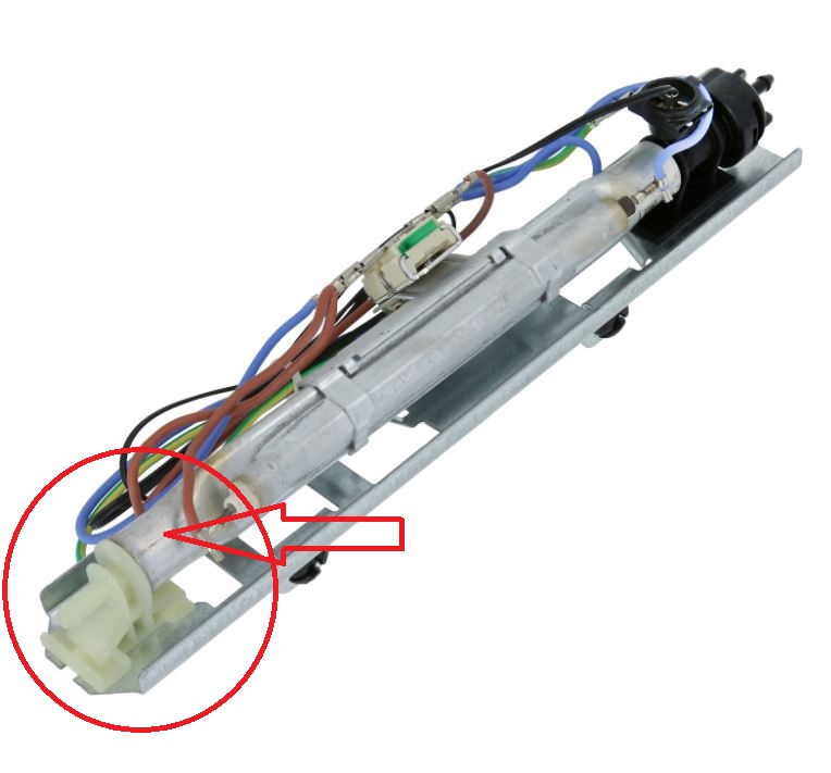

    • Update: Maschine läuft wieder! 8o
      Falls jemand das gleiche Problem hat, hier meine Lösung:
      Kurz und knapp: Es lag am Durchlauferhitzer. Der innere Teil des farblosen, unteren Anschlussstückes, welches in dem Rohr eingepresst ist, war mit Ablagerungen verstopft (s. Anhang). Ich habe beide Anschlussstücke des Durchlauferhitzers ausgebaut, durchgepustet, gereinigt und wieder eingebaut. Danach hatte der Durchlauferhitzer wieder Durchlass.
      Zusätzlich habe ich an der Brühgruppe die Formdichtung des Stößels in der Brühkammer ausgetauscht, der die Stange für den unteren Kolben abdichtet, da dort ja immer Kaffee heraus lief.
      Danach lief die Maschine sofort wieder! :thumbsup:
      Off-topic: Da ich mir blöderweise am Antrieb den Nippel für die Aufnahme des Wasserschlauchs abgebrochen hatte, musste ich leider auch noch das 4-Wege-Ventil tauschen. :whistling: Hierbei habe ich dann direkt die innenliegenden Zahnräder im Antrieb um ein Zahn neu ausgerichtet, dann stand auch die Aufnahme für die Brühgruppe wieder gerade, auch wenn das bisher keine Probleme gemacht hat. Das hatte aber nichts mit meinen o.g. Problemen und der eigentlichen Lösung zu tun.
