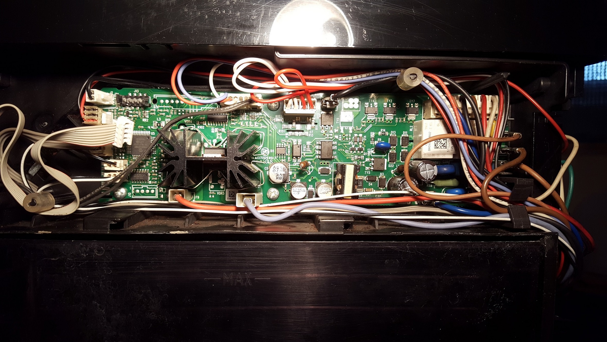

      ich habe eine DeLonghi Dinamica eines Bekannten wegen unerklärlichem Wasseraustritt zur Reparatur auf dem Tisch.
      Wie vermutet war natürlich nach Abnahme der Verkleidungen eine dünne Wasserleitung verkalkt und verstopft.
      Zum Abnehmen der oberen Verkleidung musste ein gelb-grünes Massekabel und das Flachbandkabel zum vorderen Display ausgesteckt werden. Nach Reinigung der verstopften Leitung und Inbetriebnahme der Maschine erschien auf dem Display die oben genannte Meldung. Es könnte sein, dass ich beim Abstecken des Flachkabels an der Leistungsplatine etwas beschädigt habe, weil der Stecker sich sehr schlecht lösen ließ.

    • Hat die Bedieneinheit vor dem Abbau funktioniert?
      Am Steckverbinder auf der Leistungsplatine ist am oberen linken Kontakt eine braune Verfärbung erkennbar.
      Eventuell die Leistungsplatine ausbauen und auf Verschmutzungen kontrollieren.
      ACHTUNG, die Leistungselektronik von Delonghi ist nicht Netz getrennt!
    • Ja, die Kaffeemaschine hat funktioniert, somit auch die Bedieneinheit. Abbau erfolgte lediglich wegen des verstopften Schläuchchens.
      Wie gesagt, der Stecker ging schwer ab. Als ich ihn weg hatte stand der eine Kontakt etwas in die Höhe. Ich habe ihn wieder zu der Platine gedrückt und mit der Lötspitze kurz anzuheften versucht.

      Das bedeutet, dass alle elektrischen Poteniale eine Verbindung zur Netzspannung haben - auch der Mikrokontroller und die Sensoren!
      Das bedeutet Lebensgefahr bei Berührung von elektrisch leitfähigen Teilen der Elektronik. Man sollte also schon sehr genau wissen, was man macht!
      Wenn der Kontakt von der Platine abgerissen wurde, ist nicht auszuschließen, dass dabei auch eine Leiterbahn unter dem Stecker beschädigt wurde. Das würde das Kommunikationsproblem erklären.

      Wegen dem Stecker bzw. der Steckerbuchse auf der Platine wäre ich auf Hilfe angewiesen, ob eine solche neu eingelötet werden könnte.
      Und ob dies evtl. jemand machen könnte wenn ich die Platine ausbaue und zuschicke. Vorausgesetzt dass dies dann nicht mehr kosten würde als eine neue Platine.

      Ich habe die Steckerbuchse neu angelötet, aber die Maschine funktioniert nicht mehr wie sie sollte.
      Beim Einschalten fragt sie zuerst nach der Sprache, dann "vorgemahlenen Kaffee einfüllen, ESC um abzubrechen". Als nächstes kommt "Getränk wählen ". Gehe ich auf Getränkemenü und möchte auswählen, erscheint ein leerer Balken und rechts das Wort STOP.
      Dann geht gar nichts mehr. Maschine heizt nicht und es lässt sich auch keine weitere Taste drücken.
      Wie kann ich weiter vorgehen ??

    • Hallo Gunde,
      ja, das schaut aus, also ob die Maschine wieder in der Erstinbetriebnahme ist.
      Allerdings muss ich ganz ehrlich sagen, dass ich noch nie eine neue DeLonghi zum ersten Mal in Betrieb genommen habe, deshalb kann ich da keine Hinweise geben.
      Auf jeden Fall scheint die Kommunikation zwischen Leistungsplatine und Display zu funktionieren, ansonsten würde ja wieder eine Fehlermeldung erscheinen.
      Es wäre auch ein Video hilfreich, in dem das Verhalten der Maschinen für uns Helfer ersichtlich ist.

      Aber leider lässt sich die Maschine mit dem Ausschaltknopf nicht in den StandBy-Modus versetzen. Irgendwie scheint doch die Kommunikation zwischen Leistungsplatine und Display/Bedienpaneel nicht zu funktionieren.
      Ich kann also den Testmodus nicht aufrufen.

      ich war heute bei einem Repair-Cafe mit der Platine, aber dort konnte mir auch nicht geholfen werden. Die Steckerbuchse hat keinen richtigen Kontakt zu den Leiterbahnen. Laut deren Aussage kann wegen der beschädigten Leiterbahnen eine neue Steckerbuchse auch nicht mehr angelötet werden.
      Es läuft wohl auf einen kompletten Austausch der Platine hinaus, sollte mir auch von Spezialisten unter euch keiner weiterhelfen können.
