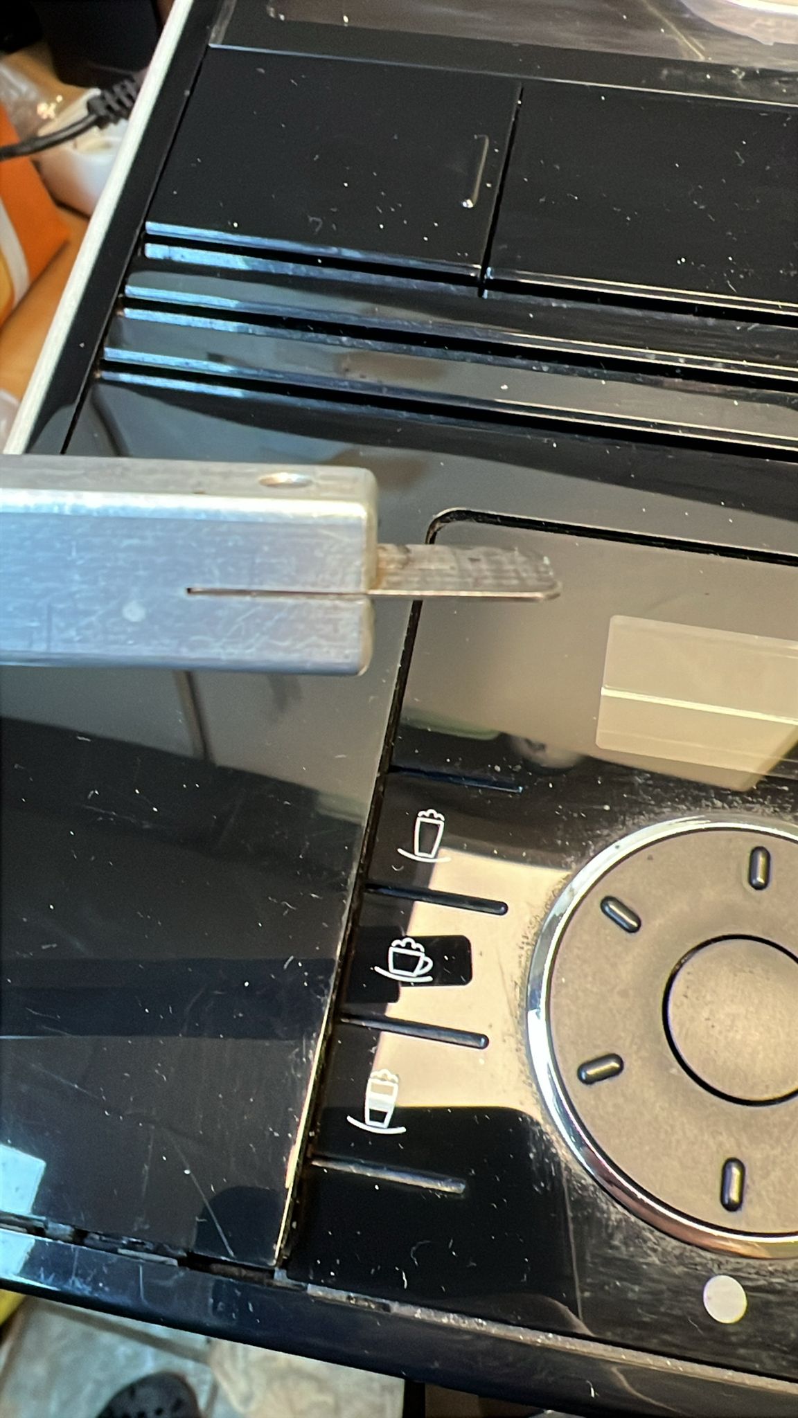

      ich mache das mittlerweile immer mit kleinen Schraubendrehern oben und unten.
      Man muss nur den Deckel um das Display vorher entfernen.
    • Super, dass du es hin bekommen hast. Ich habe mir für diese Zwecke verschiedene Kunststoffspatel für den KFZ Bereich zugelegt. Damit kann ich an der entsprechenden Stelle die Nasen super weg schieben und die Seitenteile nach hinten weg drücken.

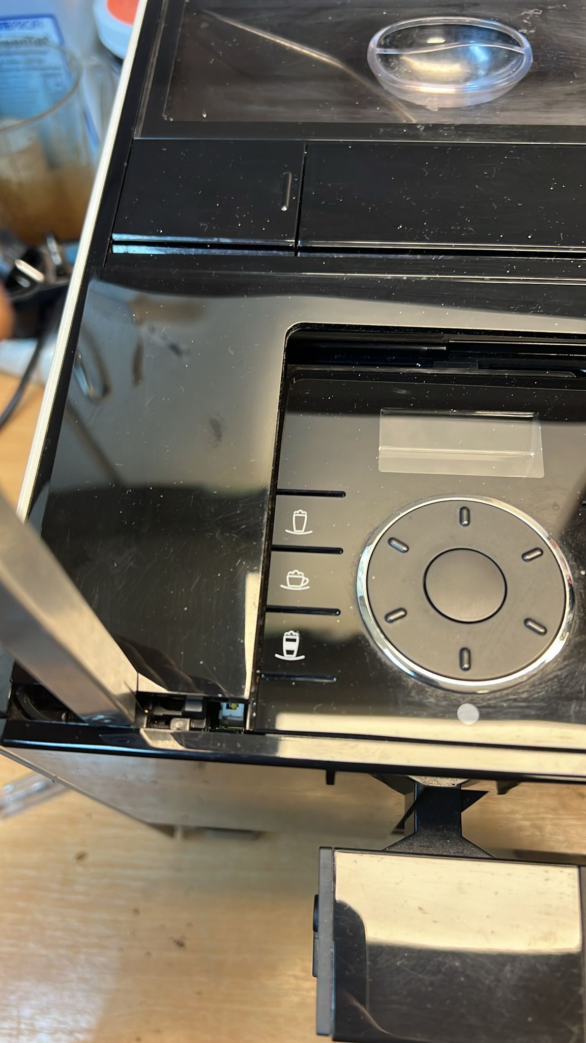

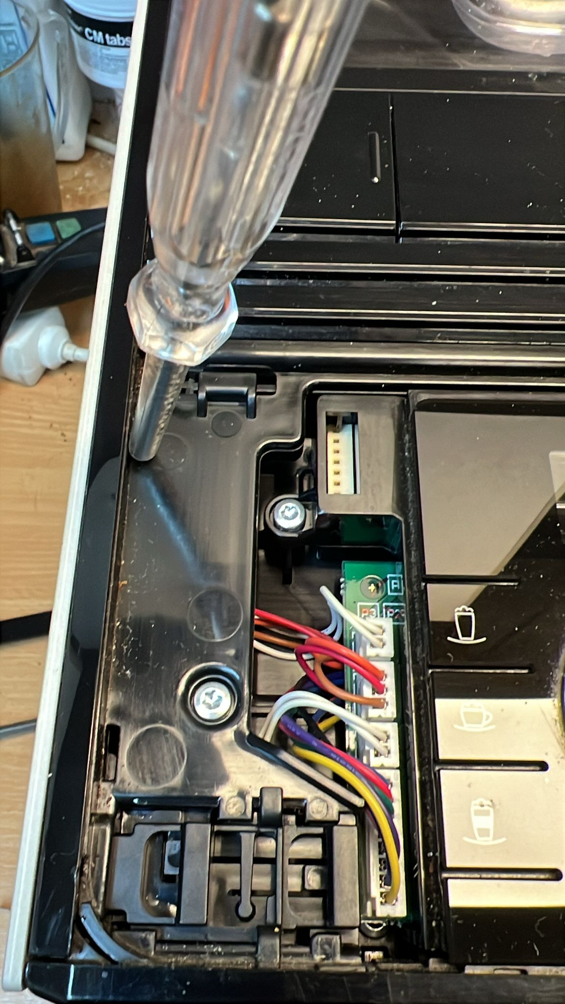

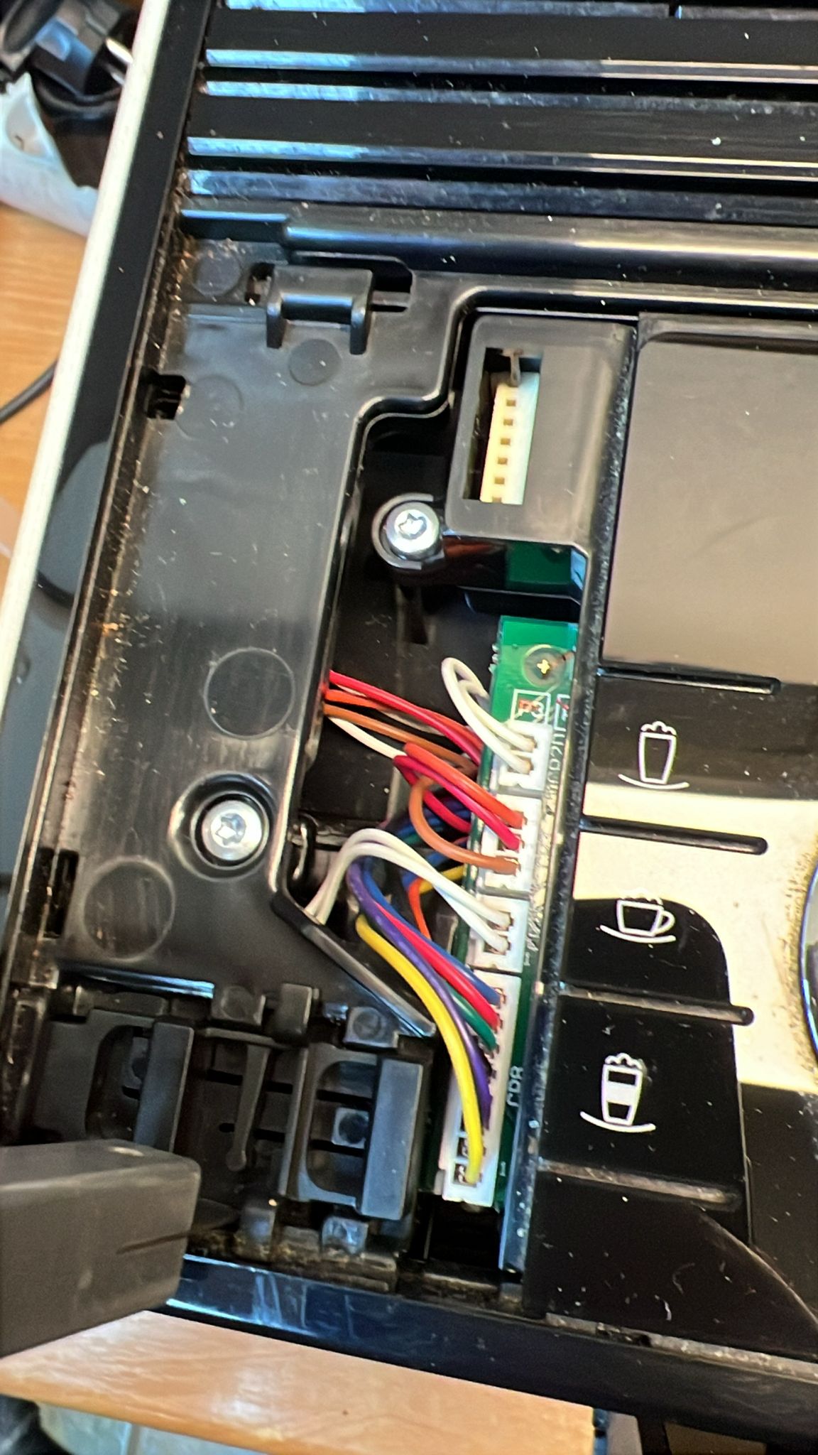

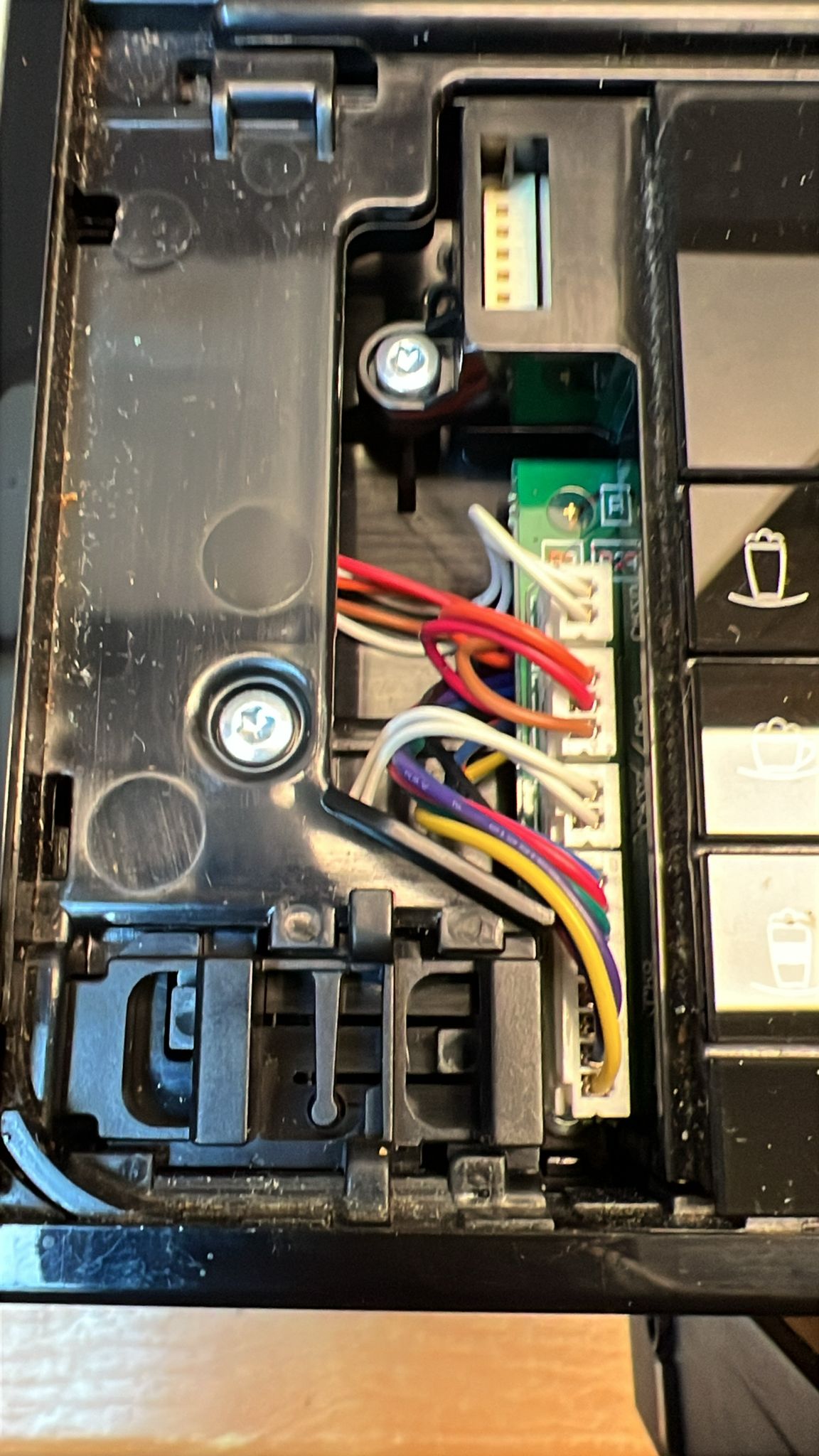

      wenn auch schon "etwas spät" - aber Harry hat mir Fotos geschickt die ich einstellen darf. Damit wird vielleicht für Folgeleser die Sache verständlicher wo sich oben die Kunststoffriegel befinden.
      Auf den Bildern sieht man auch das Entriegelungswerkzeug für den oberen Deckel. (Ich nehme in Ermangelung desselben ein kleines Stahllineal dazu)

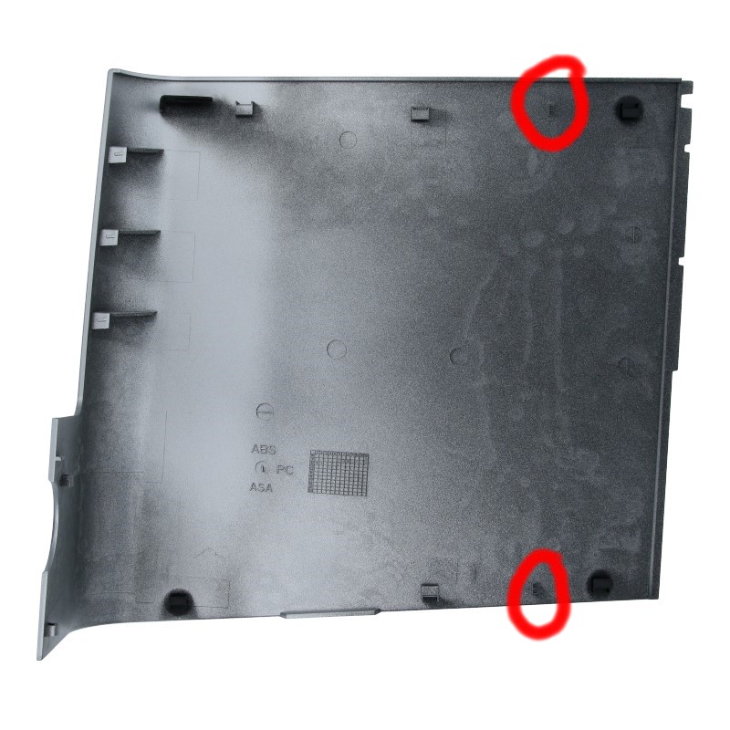

      man muss nur oben (vorletztes Bild oben - wo der Schraubendreher zu sehen ist) und auch unten ca. an gleicher Stelle gleichzeitig mit einem kleinen Schraubendreher (wie Phasenprüfer) die Nasen drücken und dann kann man (wenn hinten oben am Wassertank die T15 Schraube auch entfernt wurde) die Seitenwand nach hinten schieben. Es bietet sich an das Gerät dazu auf die Seite zu legen, damit man auch beide Nasen gleichzeitig drücken kann und auch noch nach hinten schieben - 4 Hände sind da bei ungeübten praktischer als 2...
      Die Riegel sitzen an diesen Stellen:
