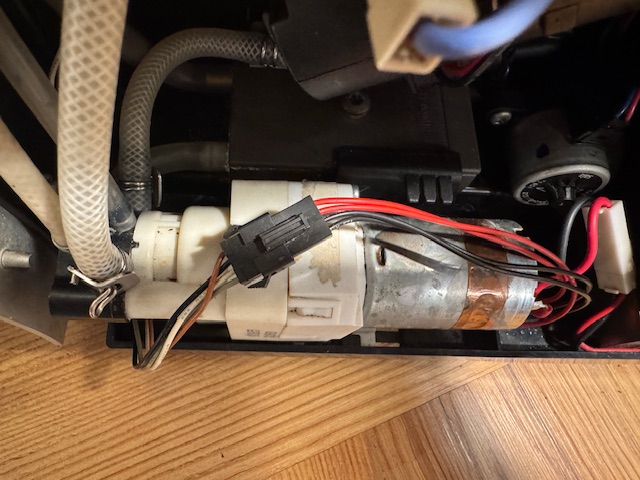

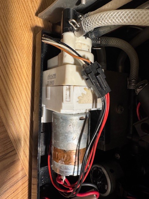

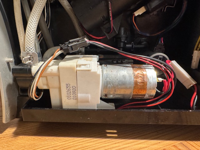

      Hi Blacksheep, vielen Dank für dein Feedback. Ich habe das KV angeschaut und Fotos gemacht. Da ist sicherlich schon mal Wasser drauf gekommen, weil oben drüber ein Schlauch undicht war. Anbei zwei Fotos. Falls du erkennen kannst, ob da ein Problem vorliegt, oder was anderes, bin ich über jedes Feedback dankbar. Liebe Grüße!

    • Hi zusammen, die Ventile habe ich aufgemacht und eins war hinüber. Die habe ich bestellt mal schauen was dann passiert.

    • Was wurde am Keramikventil gemacht?
      Störung 6 hat überhaupt nichts mit den Auslaufventilen zu tun, da es dabei ausschließlich um eine elektronische Positionierungsabfrage des Keramikventils handelt…
    • Das zerstört man gerne mal beim Zerlegen…
      Vielleicht hat das Wackeln an den Kabeln eine mögliche Kontaktschwierigkeit (vorübergehend) beseitigt. Aber ein wenig Feuchtigkeit bringt das nicht aus dem Takt, da muss dann schon VIEL Feuchtigkeit sein. Wir werden sehen, ob das Problem wieder zurückkommt, da es nicht wirlich nachhaltig beseitigt sein sollte.
