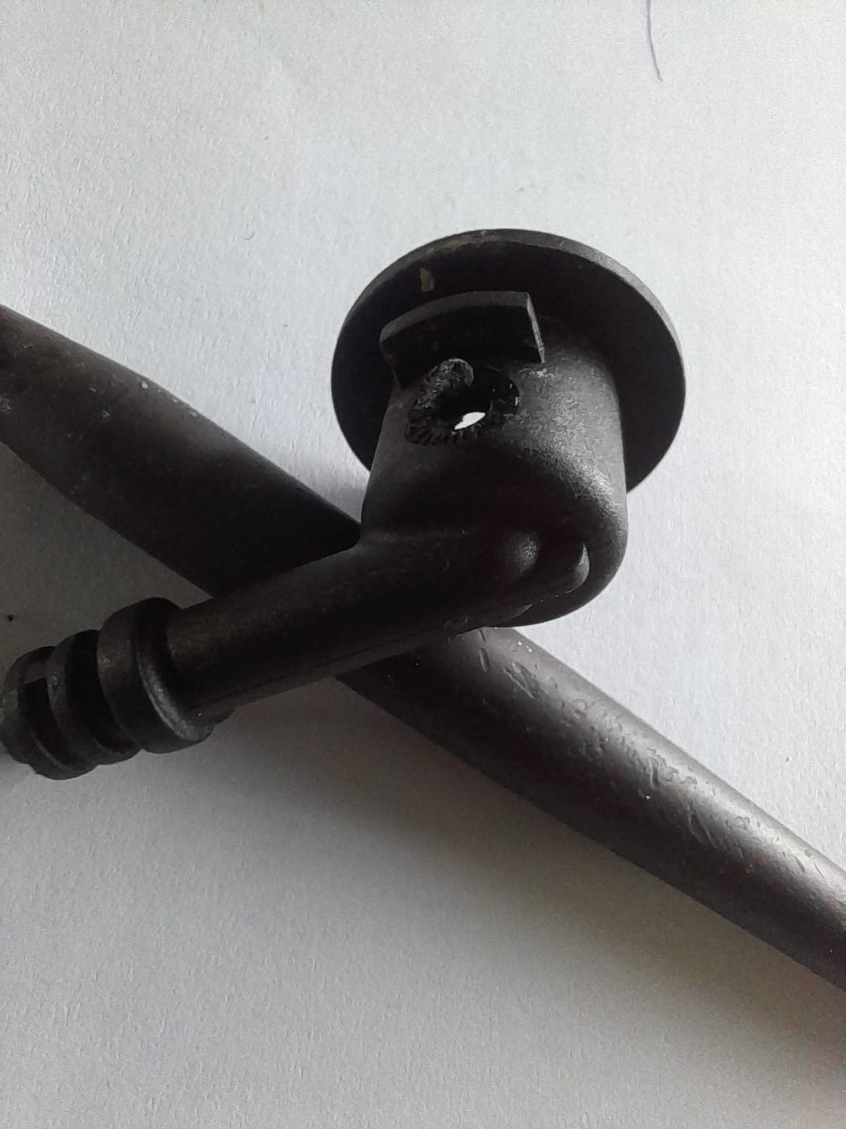

    • Hallo, wollte mich ja noch einmal melden.
      Das Problem war der Andockstutzen (siehe Foto). Der neue brauchte lange bis er hier war, Bestellung untergegangen, und war dünner als er Alte. Ich mußte dann zu dem neuen O-Ring noch den alten drinlassen um den Stutzen dicht zu bekommen.
      Nochmals vielen Dank für eure Hilfe.
      Die besten Grüße: Wolfgang
      Dir wurde aus Versehen der für die Z6 genannt - nicht der für die Z5.
      Das ist der richtige: komtra.de/jura-ersatzteile/jur…-kaffeevollautomaten.html
      (Man sollte auch immer unten schauen wo steht "Passend zu dem Modell" - ob das gewünschte dabei ist)
      Es kann durchaus sein, dass es daher in näherer Zukunft doch wieder Probleme in dem Bereich gibt. Ich würde den richtigen einsetzen und Achtung auch gleich die richtige neue Dichtung mit dazu bestellen...
      komtra.de/jura-ersatzteile/jur…kaffeevollautomaten1.html
      (die gibt es sicher auch in schwarze im Shop - hatte jetzt aber keine Zeit das rauszusuchen...)
