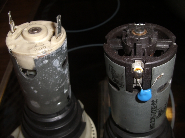

      die geräuschreduzierte Version ist durchaus heikel. Da gibt es unverhältnismäßig
      häufig Probleme mit dem Antrieb. Die leisen Mahlwerke haben aber sehr häufig
      einen Johnson-Motor. Mache doch mal ein Bild von Deinem Antriebsmotor und
      stelle es hier ein.

      Ich habe Dir mal ein Foto angehängt , welcher der Motoren ist es ?
        228,72 kB, 640×480, 896 mal angesehen

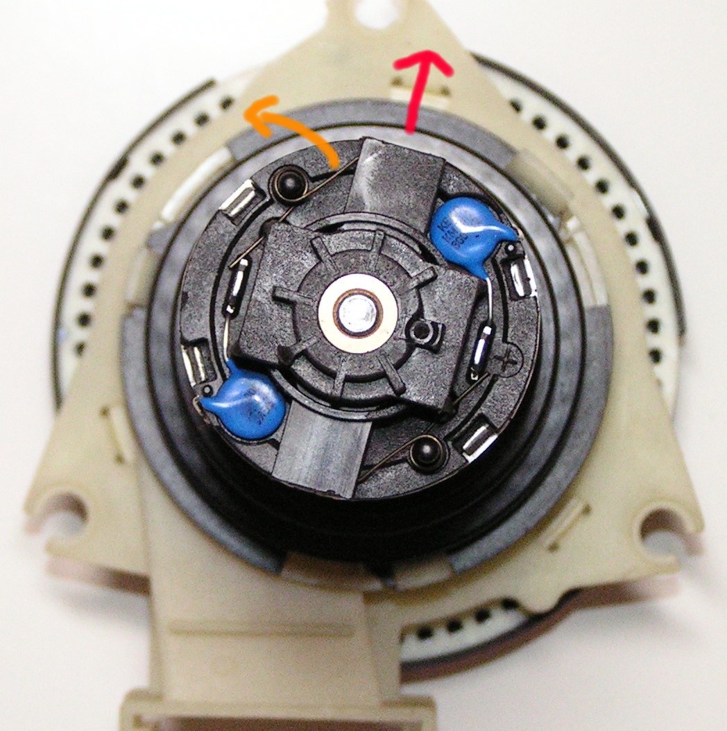

      Das Mahlwerk habe ich mittlerweile der Klopfbehandlung unterzogen. Allerdings hattet ihr erwähnt, dass man beim Domel-Motor an die Kohlen drankommt. Wie bekomme ich das bei dem Motor hin, gibt es dazu irgendwo eine Anleitung? Es ist übrigens definitiv ein Domel-Motor.
      siehe angehängtes Bild mit Draufsicht von unten:
      Die Kohlenhaltefeder (oranger Pfeil) etwas aufbiegen,
      dann kann die Kohle (roter Pfeil) entnommen werden.
