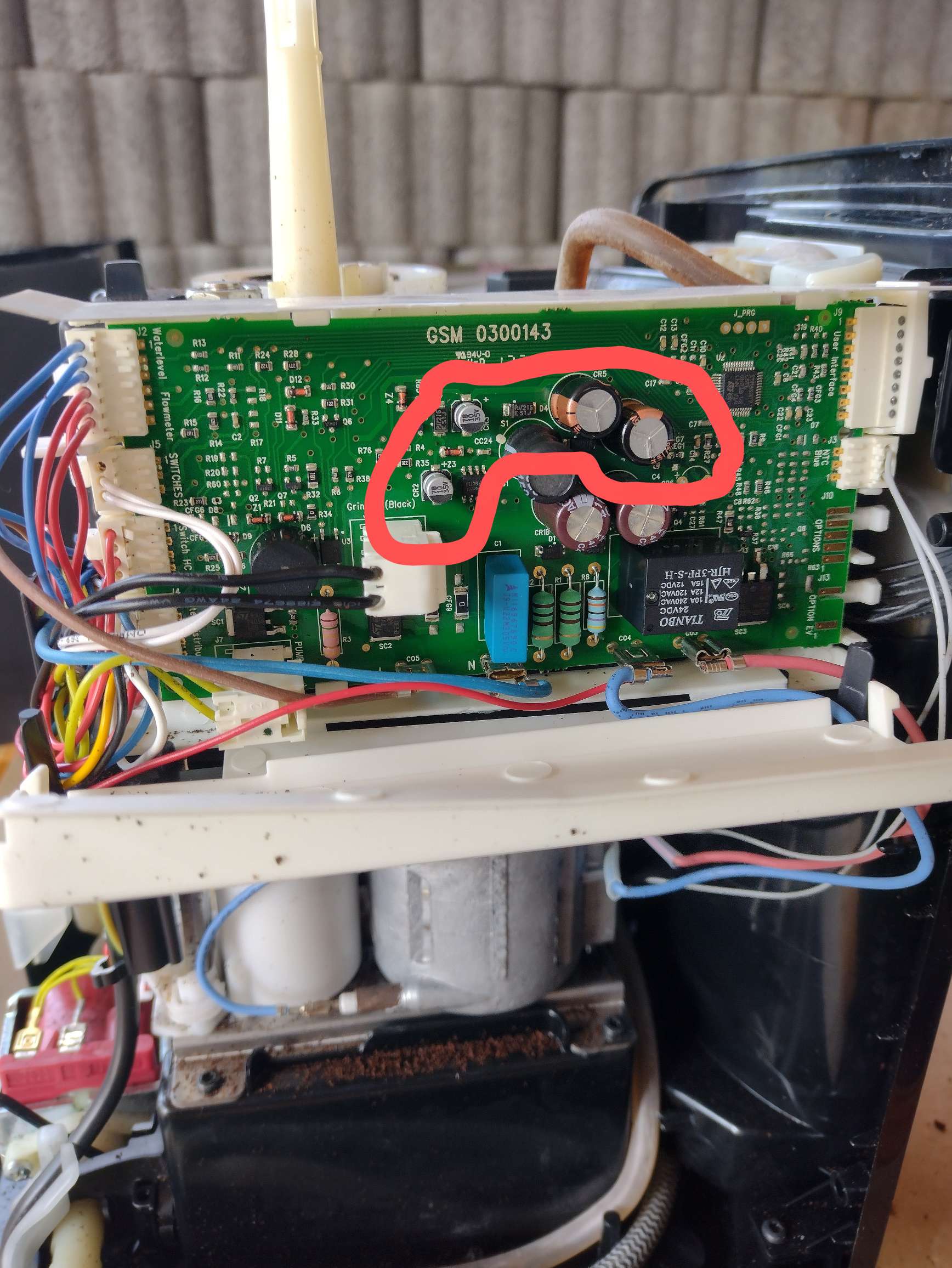

Hallo zusammen ein Reperatur Tip für diese Maschine nach Generalüberholung dieser Maschine lief bei der Wiederinbetriebnahme das Mahlwerk nur 2 Sekunden das liegt nicht am Mahlwerk selbst sondern an der Hauptplatine der Steuerung nach etwas Recherche habe ich dann raus gefunden das die 4 Elkos auf der Platine wie im Bild gezeichnet nicht mehr ihre Werte einhalten einer davon ist für die Mahlzeit zuständig wenn also jemand das sich zutraut die auszutauschen oder Mann jemanden hat lässt sich das mit dem Austausch dieser Bauteile wieder reparieren danach läuft das Mahlwerk wieder 5 Sekunden und es kommt wieder super Kaffee aus dem Auslauf außerdem ist der Trester wieder richtig trocken Die Kondensatoren gehen deswegen kaputt weil die Maschine über keinen Netzschalter verfügt und die Platine damit ständig mit dem Netz verbunden ist es ist also sinnvoll die Maschine über einen Netzzwischenschalter bei nichtgebrauch abzuschalten MFG wir retten Geräte vor dem Elektroschrott
