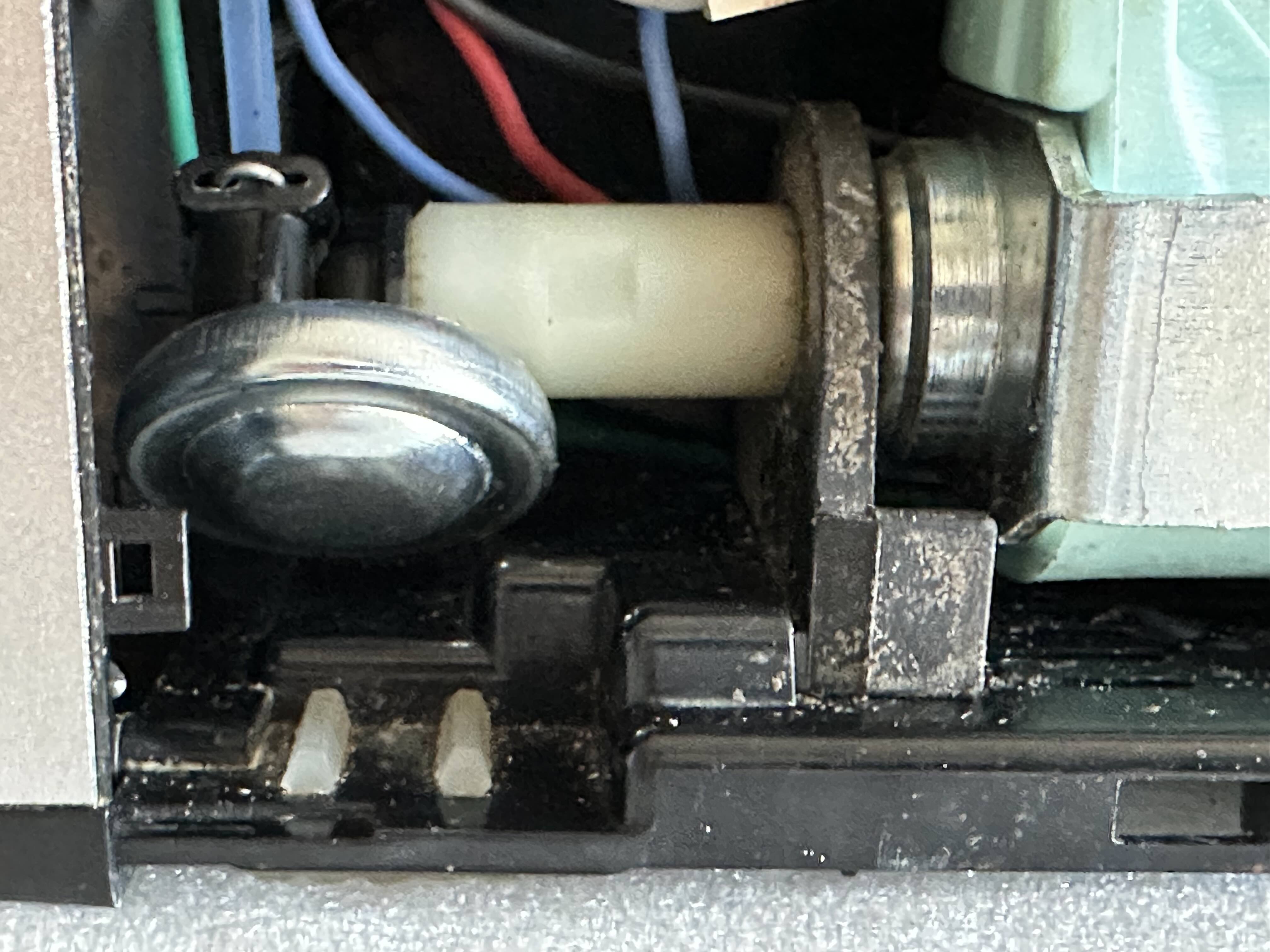

      Vor einigen Jahren habe ich den Membranregler meiner Impressa C5 ausgetauscht und auch die gerissene Plastikkappe des Ventilstössels im Drainageventil durch eine Aluminiumkappe ersetzt. Kürzlich tauchten jedoch die gleichen Symptome wie damals auf, also Inkontinenz bzw. austretendes Wasser vorne rechts und die Verweigerung, Kaffee zu machen (der gemahlene Kaffee fiel trocken in die Tresterschale).
      Ich habe den Membranregler ersetzt, die komplette Brüheinheit auseinandergebaut und gereinigt sowie alle Dichtungen erneuert. Die Maschine macht wieder anstandslos Kaffee und es tritt kein Wasser mehr aus, allerdings bleibt ein Problem beim Spülen: In den meisten Fällen fliesst das Wasser nicht durch den Auslauf sondern in die Tropfschale. Manchmal spült sie aber vorbildlich und manchmal fliesst das Wasser ca. hälftig in die Tropfschale und durch den Auslauf. Der Spülvorgang klingt für mich auch nicht normal, sondern verkürzt/abgehackt. Ich habe die Audiofiles (auch von der Kaffeezubereitung) als zip angehängt.
      Jetzt frage ich mich, ob ich die Brüheinheit unsauber zusammengesetzt habe oder ob es am Drainageventil, spezifisch am Stössel liegen kann. Ich erinnere mich, dass es damals etwas knifflig war, den Alukopf so anzubringen, dass die Gesamtlänge des Stössels im Toleranzbereich ist. Der Kopf hat an einer Seite Spuren, die ihm vermutlich damals der Hammer zugefügt hat oder kann es sein, dass er sich über die Jahre etwas abgenutzt hat? Bevor ich den Stössel oder das ganze Drainageventil ersetze, will ich sicher sein, dass es nicht nur am Einbau liegt.
      Schliesslich habe ich noch eine Frage: Das Gewinde des Membranreglers ist leider so geschnitten, dass ich ihn nur in schiefer Lage einbauen konnte (Foto anbei). Wenn ich noch mehr anziehe, überdreht das Gewinde und die Sache ist wieder undicht. Ist das ein Problem und wenn ja, wie lässt es sich lösen?
      Herzlichen Dank für jegliche sachdienliche Hinweise!

      die Beschreibung weist eher auf ein Dichtungsprobelm der Brüheinheit hin.
      Wurden Lippendichtungen verwendet?
      Der Pumpenschaft hat eine Schlüsselweite - an dieser läßt er sich in die richtige Position drehen.
      ABER: Das geht oft VERDAMMT SCHWER zu drehen.

      meine Frage wegen der Lippendichtungen zielte eher in die andere Richtung. In einigen Fällen entstehen Undichtigkeiten weil die Toleranzen der Brüheinheit nicht für Lippenddichtungen geeignet sind.
      Bei den Audio-Files sind mir jetzt mal so keine großartigen Besonderheiten aufgefallen.
      Es könnte aber helfen ein Video mit entnommener Tresterschale und entnommenem Tresterbehälter zu machen, bei dem beim Bezug und beim Spülen (vor allem wenn auch ein Fehler eintritt) von vorne in den Schacht der Brüheinheit so gefilmt wird, dass man sieht wo die Undichtigkeit ist. Dieses Viedeo muss dann auf z.B. YouTube eingestellt werden und hier der Link dazu gepostet werden. Dann können wir evtl. selber sehen was das Problem sein könnte
