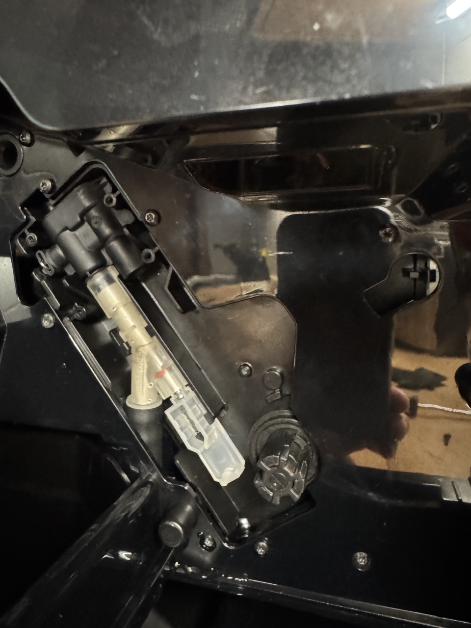

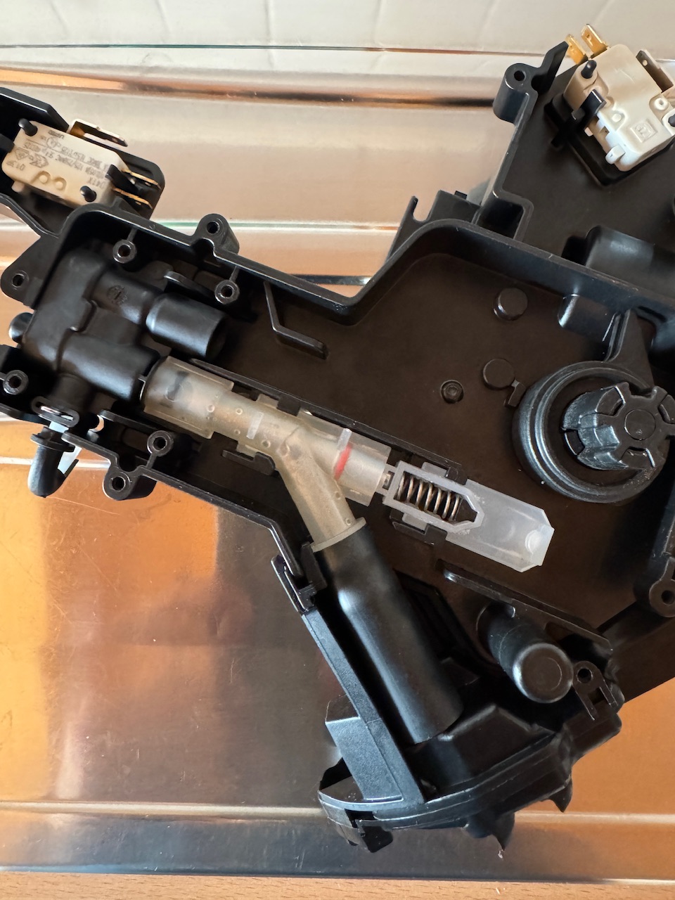

Hallo!
Letztes Jahr 10/24 hab ich bei der Nivona den Antrieb der Brüheinheit mit Drainageventiel neue Version und auch die neue Version der Brühgruppe verbaut. Seid dem hatte ich oft nach Bezug von Cappuccino das Problem das sie nach gedampft hatte. Vor einiger Zeit las ich das man bei dem Umbau auf den neuen Antrieb auch ein neues Expansionsgehäuse und Dichtung verwenden soll. Gesagt getan. Gestern das neue Gehäuse mit Dichtung verbaut das Drainageventiel auch auseinander und auch paar Schläuche mit getauscht. Hat alles funktioniert. Heute viel mir ein, ich könnte die Rutsche für die Brühgruppe auch noch Umbauen von der alten. Seid dem dritt jetzt das Wasser über dem Expansionsgehäuse aus, alles nochmal auseinander, aber ich hab den Fehler nicht gefunden. Kann man bei der Brühgruppe einen Fehler beim zusammen bauen machen. Der Schlitten fährt sauber nach vorne alles wie es soll.
