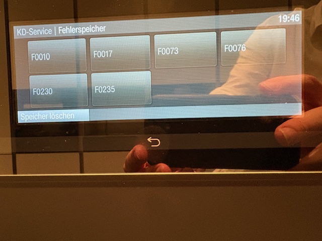

    • Harald, es läuft wieder. der Tipp mit dem Drainageventil. Der wiederstand war zu leicht beim Drücken des Ventil. Dadurch habe ich ziemlich schnell bemerkt das sogar das neue Ventil Schrott war :(((( Liebe Gemeinde ich brauche noch 2 Tipps. Mit welcher Reihenfolge kann ich im Service Menü bei m19 die Höhe des tassenauslaufs einstellen. Es gab mal ein Video bei YouTube was anscheinend nicht mehr zu finden ist. Aktuell habe ich noch den Fehler f233 der aber nur resultiert das die hoehenanschlaege nicht korrekt eingestellt sind. Desweiteren habe ich bemerkt das der mahlgradschieber 2 Nasen verloren hat/ abgebrochen. Hat jemand ggfs die teilenummer ? So nach einen aufregenden Reparaturabend sage ich gute Nacht. Harry ich werde dich losgelöst von der Maschine auf jeden Fall mal besuchen kommen. Werde dir 2 sehr gute Flaschen Rotwein bringen sobald ich in der Ecke Löhne wieder bin :)

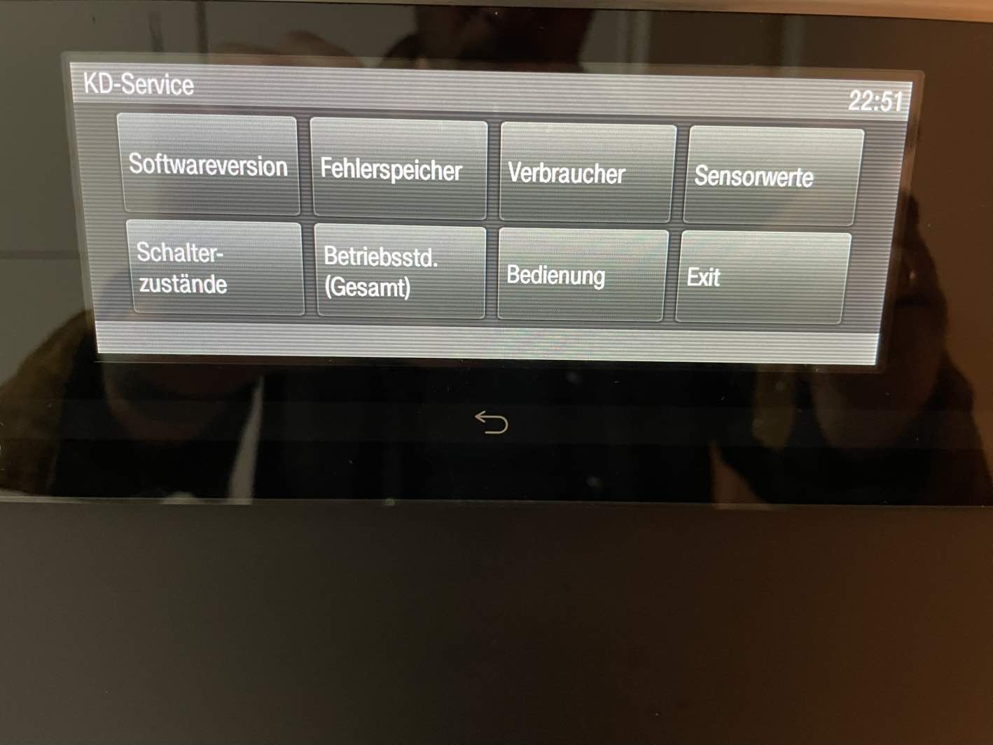

    • Microschalter brauche ich nicht. Der Auslauf funktioniert ja und kann im Service Menü eingestellt werden. Verstehe aber nicht wie ich ihn im Menü korrekt einstelle. Z.b Dauer runter dann Dauer hoch und initialisieren… Ich würde wohl das eine andere Teil gerne bei dir kaufen weiss aber nicht ob meine Frau mir erlaubt weitere Wochen mit einem Loch in der Küche zu leben :) mahlring wuerde auch gleich tauschen. Wo wäre die beste source von der Qualität? Danke
    • Pfeil zurück paar Sekunden halten, dann kurz power das der Click tastenton kommt und anschließend in gleichmäßigen nicht zu schnellen Abständen 3 mal Pfeil zurück klicken und beim 3ten Klick gedrückt halten. Hört sich einfach an ist es aber meistens nicht. In jedem Fall Tastentoene aktivieren

      F233 habe ich gelöst in dem ich hier im Forum gefunden habe das gerne das braune Kabel abgedrückt wird. Hier lag nen Wackelkontakt Kabelbruch vor. Jetzt schnurrt sie ohne Fehler :)
    • Hallo @Freewaver,
      Danke für Deine schnelle Antwort.
      Leider habe ich es bisher nicht geschafft, die Sequenz zum Eintritt in den Diagnosemodus richtig umzusetzen.
      Frage zu Deiner Beschreibung:
      Muß ich den Zurück-Pfeil (erster Schritt) noch gedrückt halten, beim Druck auf die Power-Taste?
      Wenn ich den Zurück-Pfeil loslasse, bevor ich die Power-Taste drücke, beginnt der Auslauf nach unten zu fahren und die Maschine schaltet sich anschließend aus.
