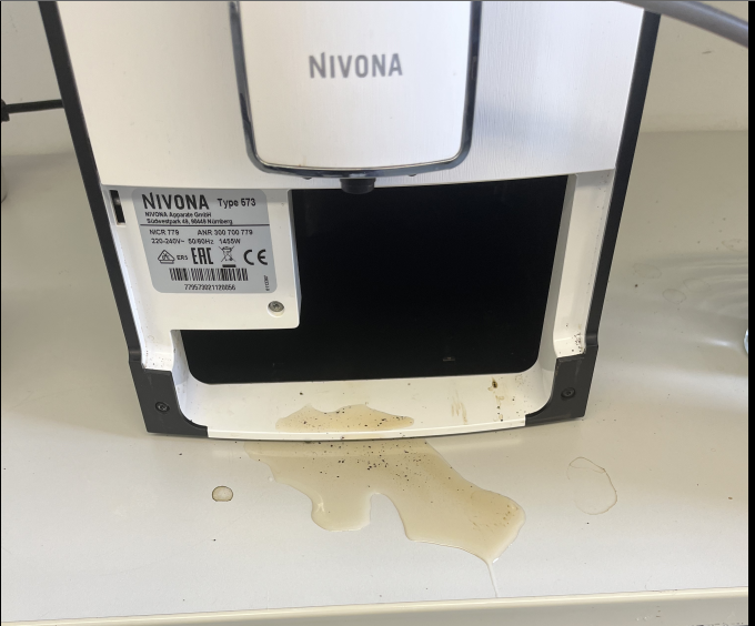

      Im Video sieht man was passiert wenn man Espresso beziehen will.
      Ich hatte Cappu gedrückt, Milch kam einwandfrei, aber kein Kaffee
      Daraufhin hab ich gefilmt und Espressobezug gestartet
      und so sieht's danach aus wenn man die Schale zieht:

    • Du kannst dazu auch den Winkel aus der Brüheinheit herausschrauben und mal „von Hand“ in das Drainageventil schieben. Wenn dabei kein nennenswerter Widerstand zu spüren ist und es zu leicht geht, passt Einlaufwinkel und Dichtung nicht (mehr) zum Drainageventil.
      Das kann schon mal passieren, dass die Toleranzen nicht mehr matchen.
      Eine andere Brüheinheit oder eine Dichtung am Einlaufwinkel mit etwas dickerer Schnurstärke kann dann helfen.
    • Baruse schrieb:
      Auf jeden Fall entnehme ich euren Ausführungen, daß es mit der BG zu tun hat.
      Zumindest deutet aufgrund der Geräusche aus dem Video vieles darauf hin, dass die Verbindung Draniageventil-BG unter Druck nicht dichthält. Also der Fehler entweder bei der BG oder dem Drainageventil liegt - noch besser könnte man das beurteilen wenn man es nicht nur hören, sondern auch sehen könnte.
      Aber teste zunächst einfach mal eine andere Brüheinheit - dan kann man zumindest diese als Fehlerursachen feststellen/ausschließen.
    • Das ist dann der klassische Fall, dass die Toleranzen nicht (mehr) zusammen passen. Das hatte ich weiter oben schon mal erwähnt.
      Abhilfe würde ein um wenige Zehntel Millimeter größeres Schnurmaß der Dichtung Auf dem Einlaufwinkel schaffen. Leider weiß ich weder die Dichtungsmaße, noch wüßte ich wo man eime etwas größere Dichtung herbekommt.
      Wenn ich mal so ein Problem habe, teste ich mit Dichtungen aus meinem großen Fundus, bis ich eine passende erwische. Aber das hast Du ja nicht und hilft bei Dir leider nicht…
      Als ich das Problem letzhin bei einem Bekannten der weit weg wohnt hatte, habe ich ihm eine nagelneue Brüheinheit zugeschicktt, da fernbasteln in dem Fall nicht richtig funktioniert.
