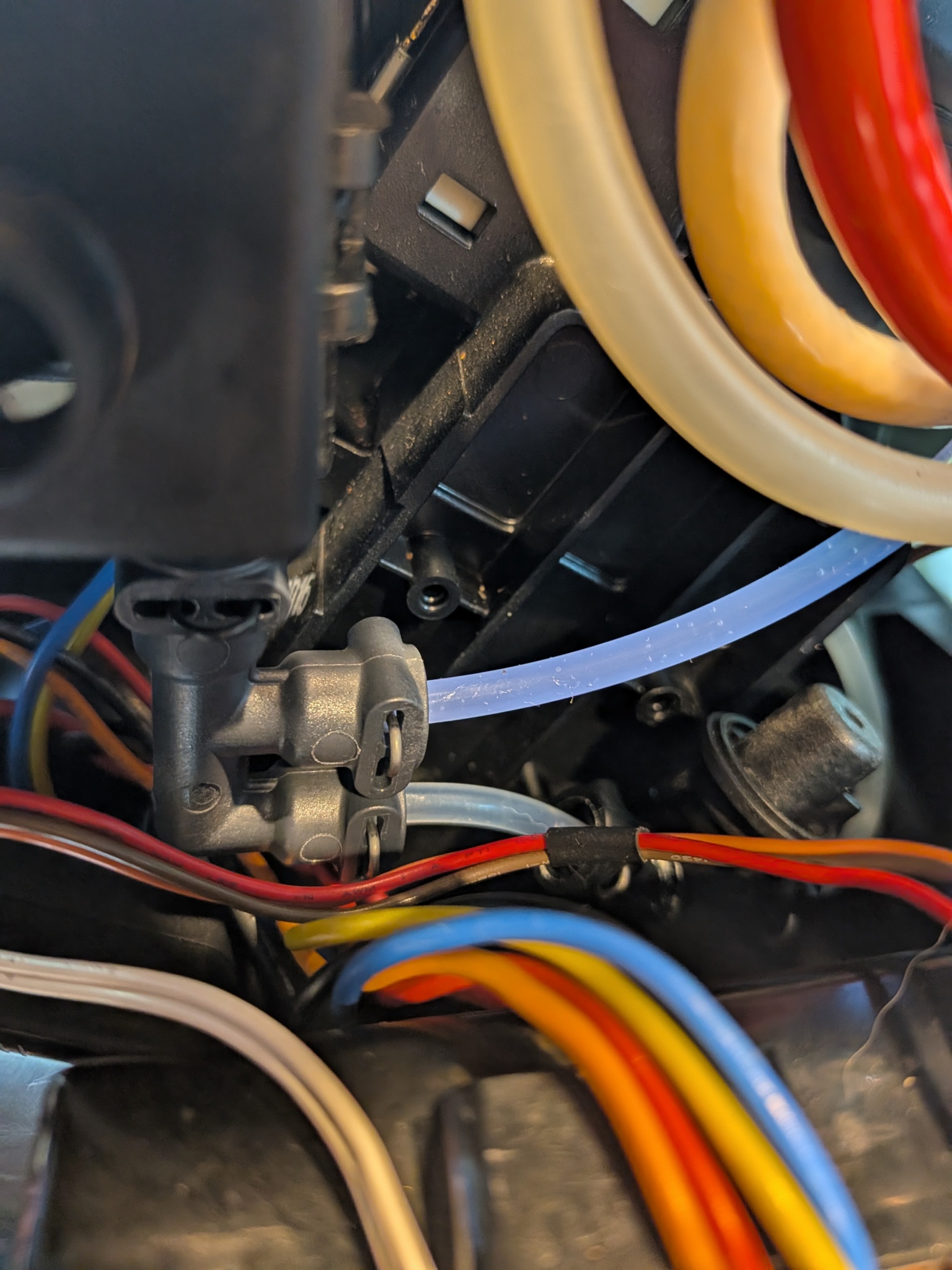

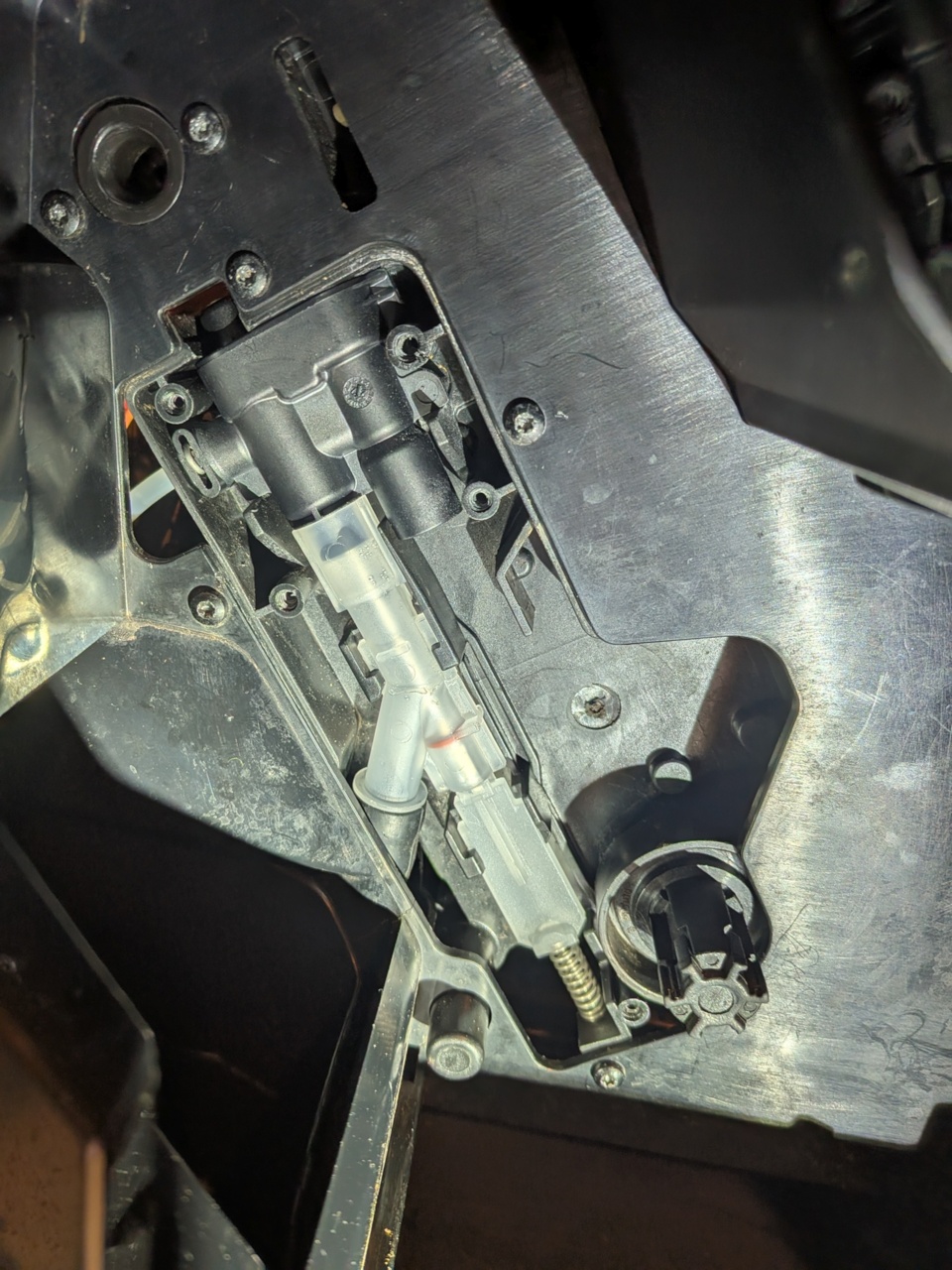

    • Bitte auch mal ein „offenes“ Bild des eingebauten Drainageventils und ein Bild des Antriebszapfens nit Gummipuffer auf dem man die Position des Gummieinsatzes erkennen kann
    • Morgen zusammen. Das sind viele Fachbegriffe, die ich nicht zuordnen kann. Ich mache mal ein Foto von dem Drainageventil...vielleicht könnt ihr mir die einzelnen Teile genauer benennen. Danke.

    • Habe den Mitnehmer ausgebaut...er geht nicht anders rein. So scheint es zu stimmen. Die Druckschlauchdichtung des Drainageventils ist drin und sieht gut aus.
      Versuche mal alle Kontakte zu überbrücken, um während des Wasserbezugs in die Maschine schauen zu können. Das Ding geht einem echt auf die Nerven!

    • Leider ist auch eine Führung des DVs weggebrochen.
      Da ist ein komplett neuer Antrieb fällig!
      Der Gummipuffer auf der Zapfenwelle ist nach außen
      gewandert. Das funktioniert dann auch nicht…
    • Wenn es nicht geführt gehören würde, würde es nicht geführt.
      Ich gehe nicht davon aus, dass die das zum Spaß so konstruiert haben.
      Wenn alles geht, solls recht sein, aber wenn es nicht funktioniert braucht
      man nicht an defekten Teilen zumzupfuschen - zumindest halte ich das so.
      Und den Antrieb tausche ich in dem Fall immer, auch wenn das größere
      (leicht zu behebende) Problem der zu weit rausstehende Gummipuffer
      zu sein scheint. Dadurch wird auch der Einlaufwinkel der BG über
      Gebühr seitlich belastet und kann deswegen zusätzlich kaputt gehen.
      Und meine Ahnungen waren in allen Fällen richtig. Deshalb hatte ich
      nach den Bildern gefragt…
    • Der Mitnehmer geht nicht weiter runter. Die Ecke der Führung ist in der Tat abgebrochen. Das Drainageventil war schon korrekt eingebaut, bei der Demontage hat es sich verdreht. Jetzt zum aktuellen Stand:
      Es funktioniert!
      Keine Ahnung warum, aber als ich alles zur Beobachtung des Inneren der Maschine vorbereitet hatte, kam auf einmal Wasser aus dem vorderen Auslauf. Ich schwöre, ich habe keinen Schlauch und nix anderes demontiert.
      Sieht ganz nach "Schrödingers Katze" aus..
      erst wenn man es beobachtet entscheidet sich die Maschine zu funktionieren. Vielleicht sollte ich in Cern anrufen :)
      Mal schauen, wie lange dieser Zustand anhält. Danke für Eure Hilfe.

    • Es sieht so aus, als ob der Gummipuffer nicht mehr ganz soweit rausschaut.
      Das kann doch nicht so schwer sein den bis zum Anschlag reinzuschieben ?(
      Und man sieht doch deutlich auf allen Bildern dass der ein Stück raussteht.
      Dieses Teil: komtra.de/bosch-ersatzteile/bo…kaffeevollautomaten1.html
      sb_NUE will sagen, dass dadurch ein zu hoher Druck im DV anfällt wenn der
      Auslauf zur BG nicht geöffnet ist.
    • " Es sieht so aus, als ob der Gummipuffer nicht mehr ganz soweit rausschaut.
      Das kann doch nicht so schwer sein den bis zum Anschlag reinzuschieben"
      Das Ding ist schon am Anschlag und hat ca. 3mm Luft zur Rückwand. Mehr geht beim besten Willen nicht. War schon immer so. Vielleicht hängt es vom Modell ab, denn der Mitnehmer sieht etwas anders aus, als auf anderen Fotos.
      Danke für den Hinweis mit dem DV und der BG. Man lernt eben nie aus.
