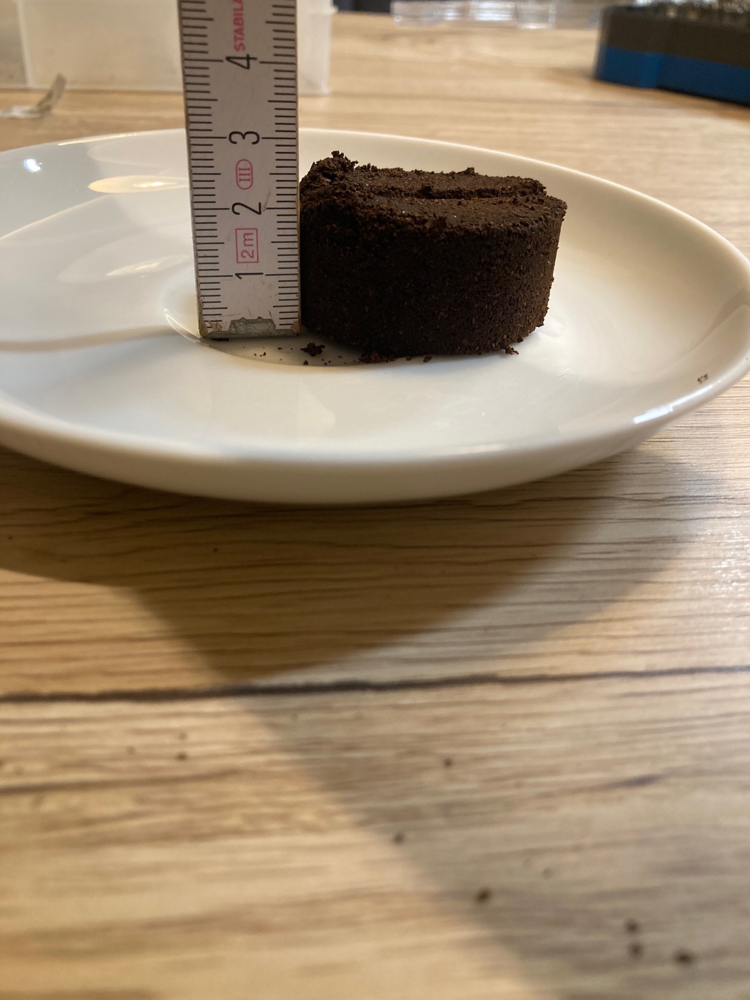

    • Wie voll wird denn die Brühkammer und wie dick das Pad bei Grundstellung des Mahlwerks?
      Wo ist das Mahlwerk her und war es nagelneu oder revidiert - und was hat es ca. gekostet?
      dann stimmt entweder mit Deinem Bohnengewicht oder mit Deiner Messmethode etwas nicht.
      Mehr Pulvermenge (nicht Gewicht) als die Dicke bei Dir kann die Brüheinheit nicht verarbeiten.
      Da ist alles in Ordnung, mehr geht nicht und es ist so bestens…
      Deswegen die Fragen von mir ;)
      danke dir für die Info! Ich habe tatsächlich zwei verschiedene Waagen und drei verschiedene Sorten Bohnen ausprobiert - immer mit dem gleichen Ergebnis.
      Wenn der Puck aber gut aussieht und der Kaffee wieder schmeckt, lag’s wohl einfach an den zu leichten Bohnen.
