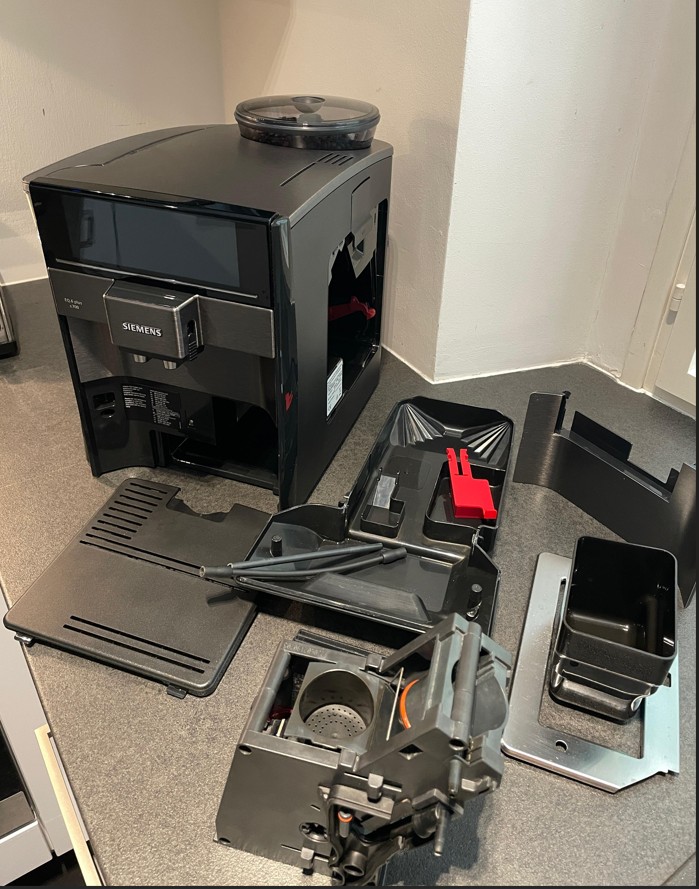

Ich habe mir vor kurzem eine gebrauchte Siemens EQ.6 Plus S700 gekauft.
Ca. 3 Jahre alt mit ~ 1900 Bezügen.
Ich habe seit Anbeginn leider das Problem, dass bei jedem Kaffeebezug eine doch recht große Menge Wasser vorher austritt.
Ich denke das Video zeigt am besten was Sache ist, ohne dass ich da viel erklären muss.
Habe die Maschine auch komplett gereinigt, also alle zugänglichen Teile. Auch die Brüheinheit komplett zerlegt und das Innenleben gereinigt und durch neue Dichtungen ersetzt. siehe Foto(s)
Ich bekam erstmal den Tipp, dass ich das Crema-Ventil ausbauen/reinigen soll und die Feder etwas außeinander ziehen, sodass etwas mehr Spannung ist - brachte leider auch keinen Erfolg.
Bin jetzt erstmal ein bisschen ratlos, eventuell das Drainage-Ventil? Ich wollte halt vorher hier nachfragen, vielleicht kann mir ja jemand von euch Profis weiterhelfen.
Das Problem besteht bei jedem Kaffee kann man sagen, also wirklich immer.
Beim 1. Kaffee (nach einem Tag nicht Nutzung z.b) kommt noch sauberes Wasser raus, beim 2. Kaffee ist es dann schon "verschmutzt".
Was mir zusätzlich noch aufgefallen ist gestern:
Wenn ich einen Kaffee runter lasse, danach den seitlichen Deckel abnehme, die Brüheinheit rausnehme, tropft es dann meistens beim Kaffee-Auslass nach (ca. die gleiche Menge die sonst davor rauskommt). Also irgendwie so, wenn der "Unterdruck" beim Herausnehmen der Brüheinheit weggeht, rinnts nach.
Wenn ich dann die Brüheinheit auch noch kurz einmal umdrehe und etwas aus-schüttle ist beim nächsten Kaffee alles in Ordnung und es drückt kein Wasser vor dem Kaffeebezug raus.
Bedanke mich schon mal recht herzlich im Voraus für Tipps - evtl. hatte ja schon mal jemand das gleiche Problem.
