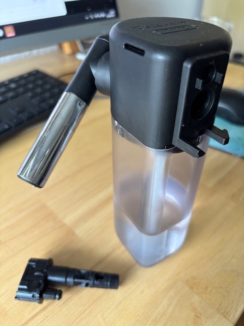

      Meine Magnifica EVO hat sich folgendes Verhalten angewöhnt: Beim ersten Versuch, Capuccino zu beziehen, wird etwas Milch ausgespuckt, dann schaltet sich die Maschine wieder ab. Manchmal (nicht immer!) zeigt sie dann das Dreieck, was für Verschmutzung steht. Die LEDs für Cappuccino und Latte Macciato schalten sich ab. Wenn ich den Milchbehälter abziehe und wieder einstecke, funktioniert es. Auch weitere Cappuccini produziert die Maschine dann klaglos.
      Ich habe schon alle möglichen Reinigungen und Entkalkungen durchgeführt.

      2. Es gab wohl eine Änderung von DeLonghi an diesem Kupplungsstück.
      Leider gibt es bei Komtra keine Teile für diese Maschinen.
      Wenn Du im Netz nach "Kupplung Milchkaraffe DeLonghi ECAM 290.xx Kaffeevollautomat" suchst,
      dann findest Du den Nachfolger für das schwarze Kupplungsstück.
      Delonghi ändert eigentlich nur etwas, wenn es Probleme mit einem Teil gibt.
      Bei etwa 10 EUR Ersatzteilkosten, würde ich es mit dem Austausch dieses Teils versuchen.
