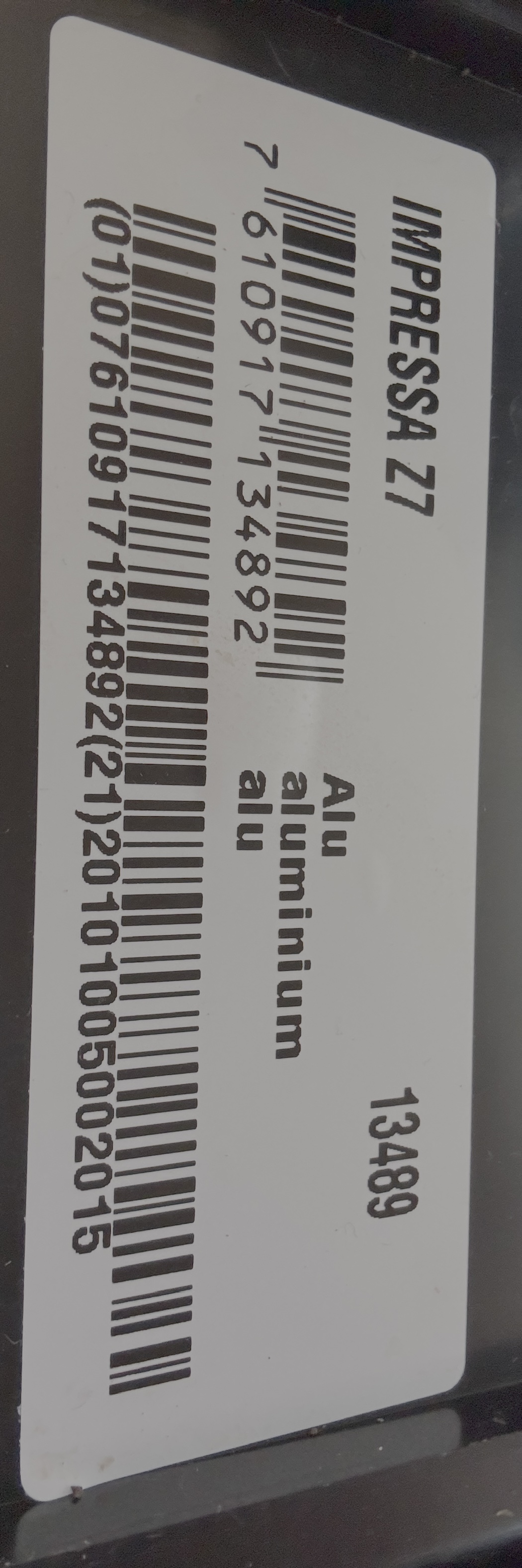

      Hersteller: Jura | Typ-/Modell: Z7 Impressa | ca. Baujahr: 2010
      Liebes Forum,
      ich habe eine Frage zur Einstellung des Mahlwerks und hoffe, dass ich keinen anderen Thread übersehen habe, so dass ich nicht die gleiche Frage nachmals stelle. Wir haben eine Jura Impressa Z7. Ich vermute, die ist in 2010 gebaut worden, wenn ich das Typenschild richtig interpretieree.
      Ich habe bei der Maschine die Mahlsteine gewechselt und nun mahlt die Maschine deutlich mehr Kaffee als vorher. Ich vermute ich habe V5 Mahlsteine eingesetzt und es hätte aber die ältere Variante mit V3 sein sollen (Rechnungen sind alle entsorgt). Daher meine Frage, gibt es eine Möglichkeit das Mahlwerk mit den V5 Steinen so einzustellen, dass nicht so viel Kaffee gemalt wird, oder ist es der beste Weg V3 Mahlsteine zu bestellen und diese einzubauen?
      Viele Gruesse, JCM
