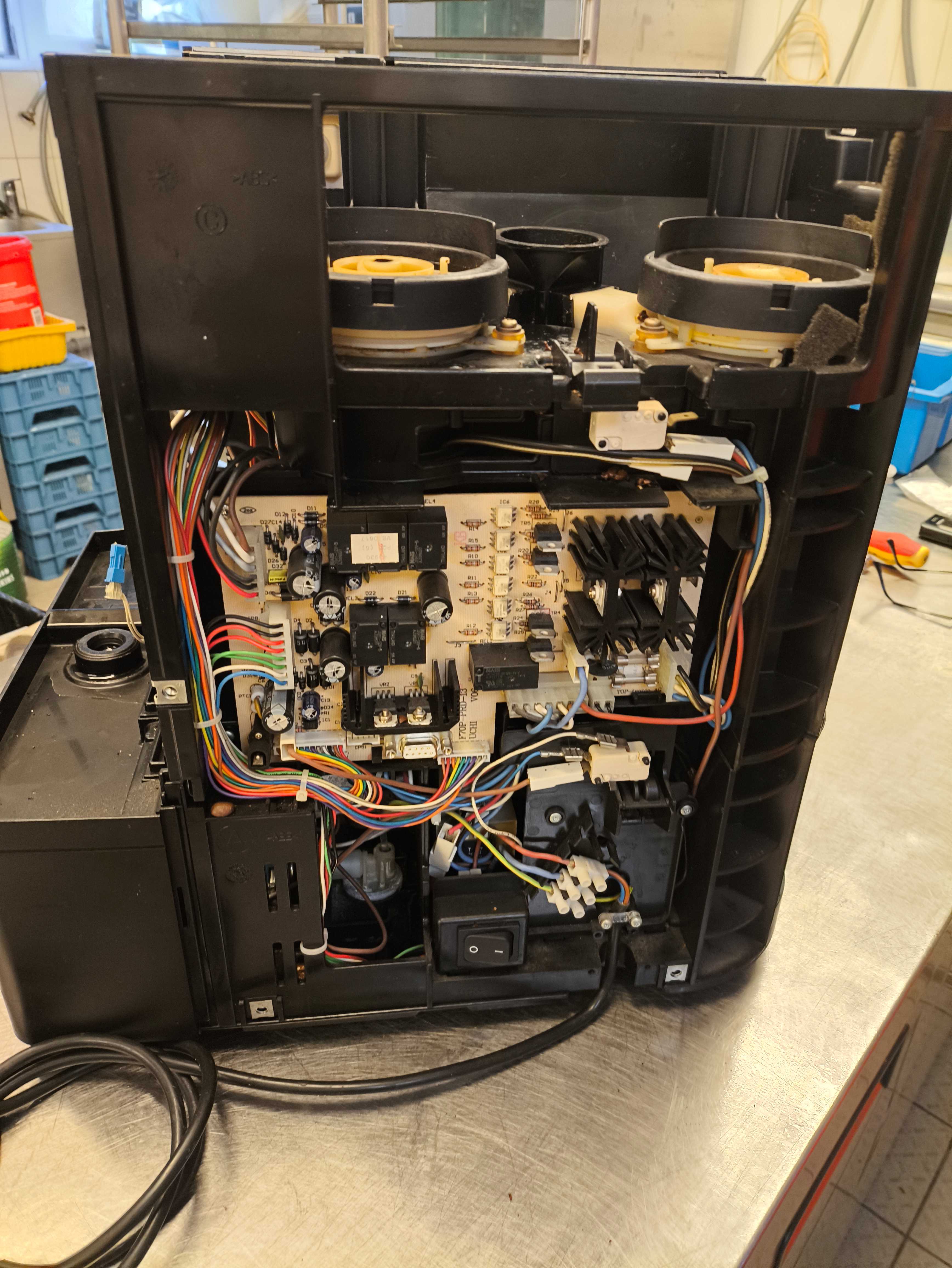

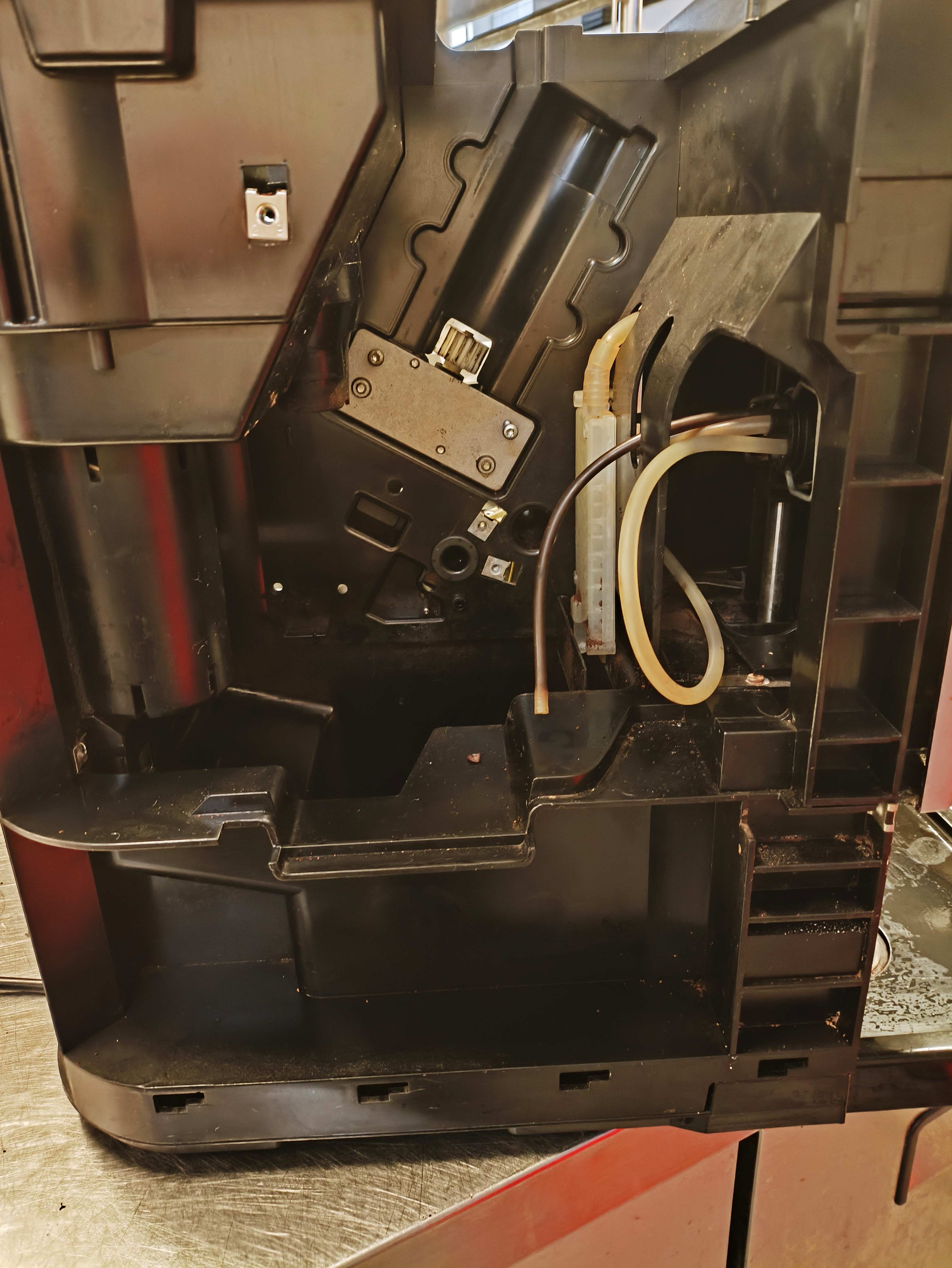

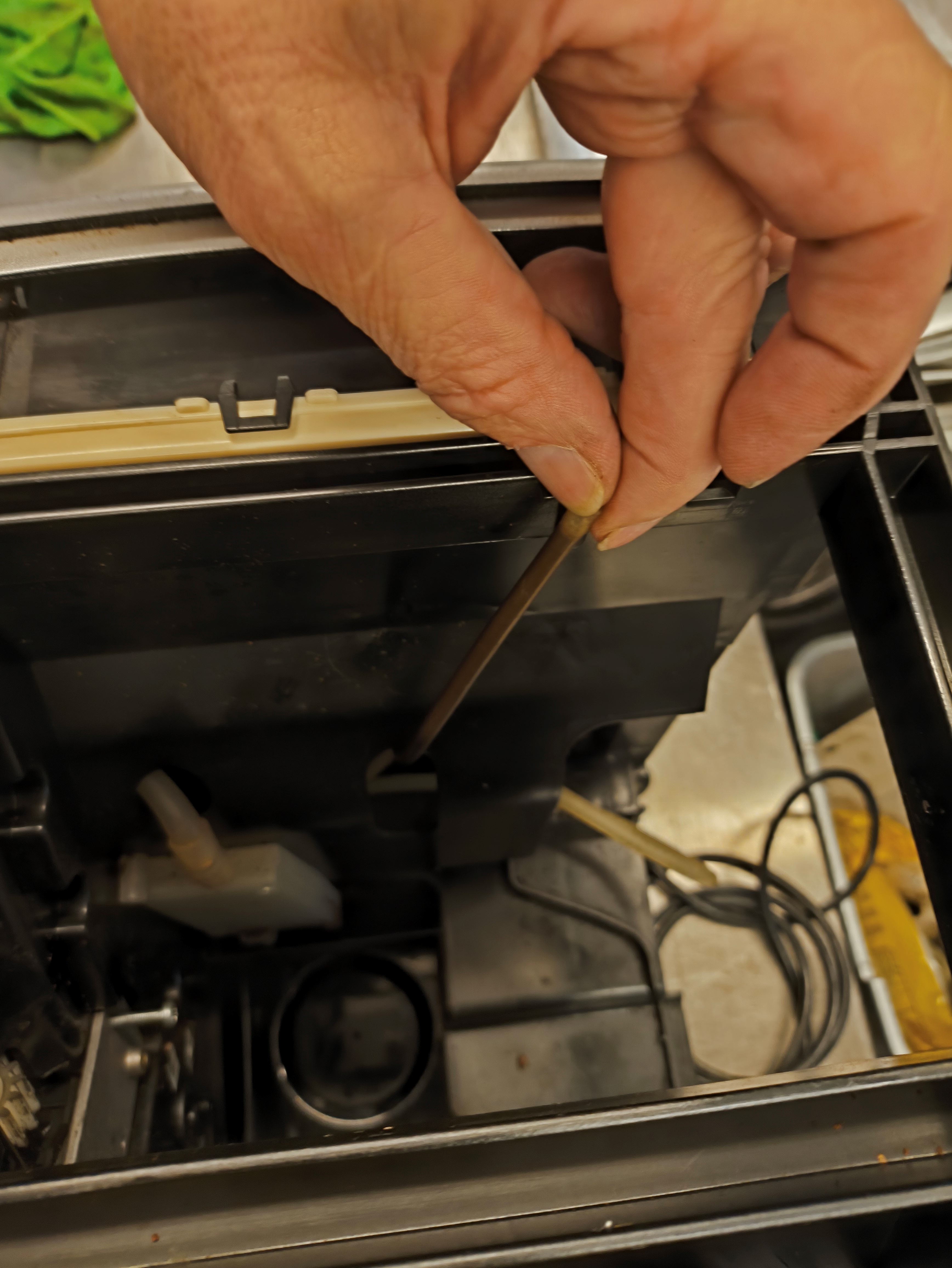

      so ich habe heute den Ovalsteckschlüssel bekommen und habe angefangen die Maschine zu öffnen, leider ist mir von einem Mahlgradverstellring eine Nase abgebrochen, da hab ich mich wohl etwas ungeschickt angestellt.
      Ich war überrascht, das die Maschine doch ziemlich gepflegt von innen ist.

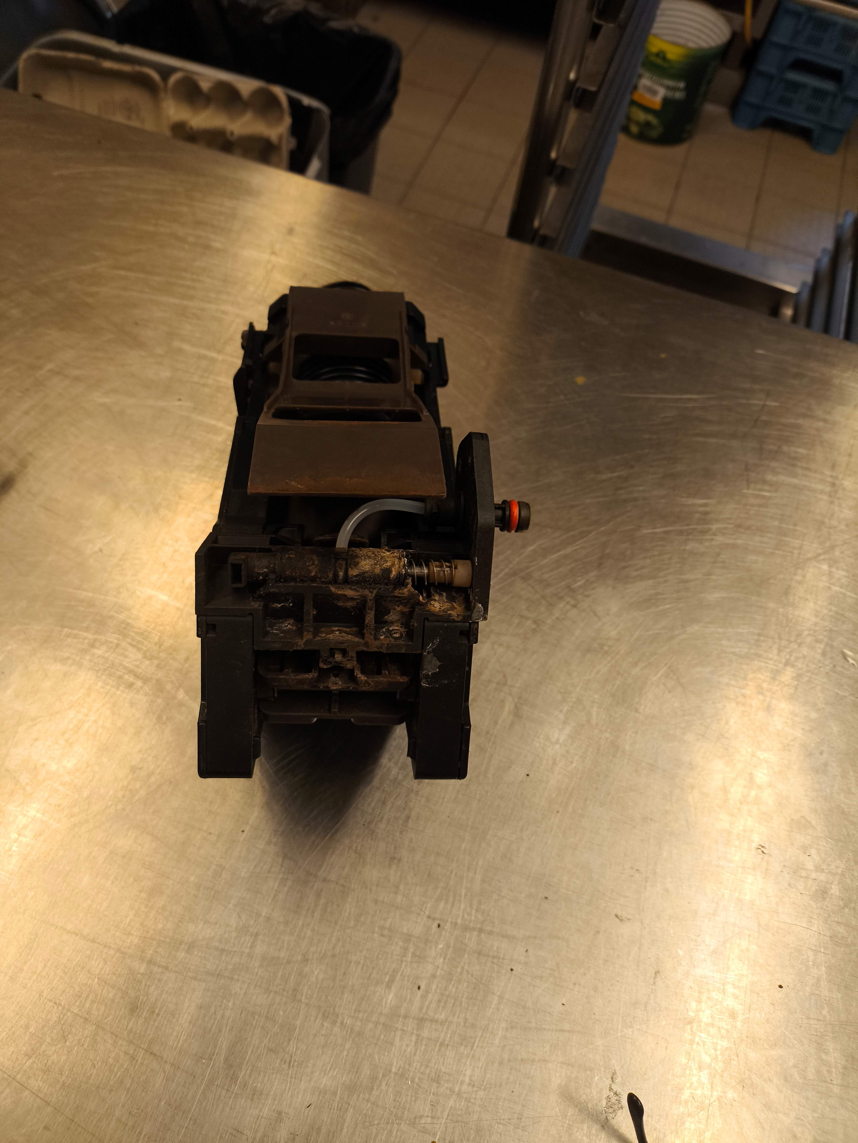

      Beim Ausbau der BG habe ich auch das lange Zahnrad mit Halterung mit ausgebaut, bin ich falsch vorgegangen oder geht es gar nicht anders, ich habe das Forum überflogen aber nichts dazu gefunden.
      So was sollte ich Eurer Meinung als nächstes machen, was ratet Ihr mir ich möchte in jeden Fall die BG revidieren, hab gesehen das das angeschlossene Drainventil auch revidiert werden sollte, welches Dichtungsset soll ich bestellen, weiterhin ist an der BG ein dünner Schlauch der am Kaffeeauslauf angeschlossen ist, der scheint mir sehr kurz zu sein, wo finde ich da den Ersatzschlauch??
      Dann ist da noch die Frage, wenn kein Kaffee über die BG zum Auslauf kommt, aber die Pumpe pumpt und im Tropfbehälter Wasser in entsprechender Menge ankommt, gibt es da noch ein Ventile das zu früh öffnet?
        923,71 kB, 3.472×4.624, 120 mal angesehen
        925,84 kB, 3.472×4.624, 66 mal angesehen
        958,09 kB, 3.472×4.624, 81 mal angesehen
        921,8 kB, 3.472×4.624, 82 mal angesehen
        917,69 kB, 3.472×4.624, 106 mal angesehen
        930,49 kB, 4.624×3.472, 119 mal angesehen

    • a) ...der Schlauch ist lang genug. So lassen. Der kommt am Ende wieder oben an den Brühgruppenauslass.
      b) ...bisher: Alles richtig gemacht.
      c) ...das Zahnrad ist der Brühgruppenantrieb, muss mit raus. Alles richtig gemacht.
      d) Brühruppe ist unfallfrei draussen: GUT GEMACHT. So muss das.
      e) ...nun die Brühgruppe zerlegen - dafür gibts bei KOMTRA ne Anleitung. Nicht irritieren lassen - die etwas ältern BGs von JURA sind im Prinzip alle gleich.
      d) ...ich würd den hier nehmen: Alles mit bei, auch fürs Drainageventil, bissel Reserve:
      komtra.de/jura-ersatzteile/jur…um-xl-jura-aeg-krups.html
    • "Dann ist da noch die Frage, wenn kein Kaffee über die BG zum Auslauf kommt, aber die Pumpe pumpt und im Tropfbehälter Wasser in entsprechender Menge ankommt, gibt es da noch ein Ventile das zu früh öffnet?"
      Liegt IMMER am Drainageventil. Im Zweifel ist die weisse Stösselkappe locker.
      Den Stössel gibbet aber im Shop.

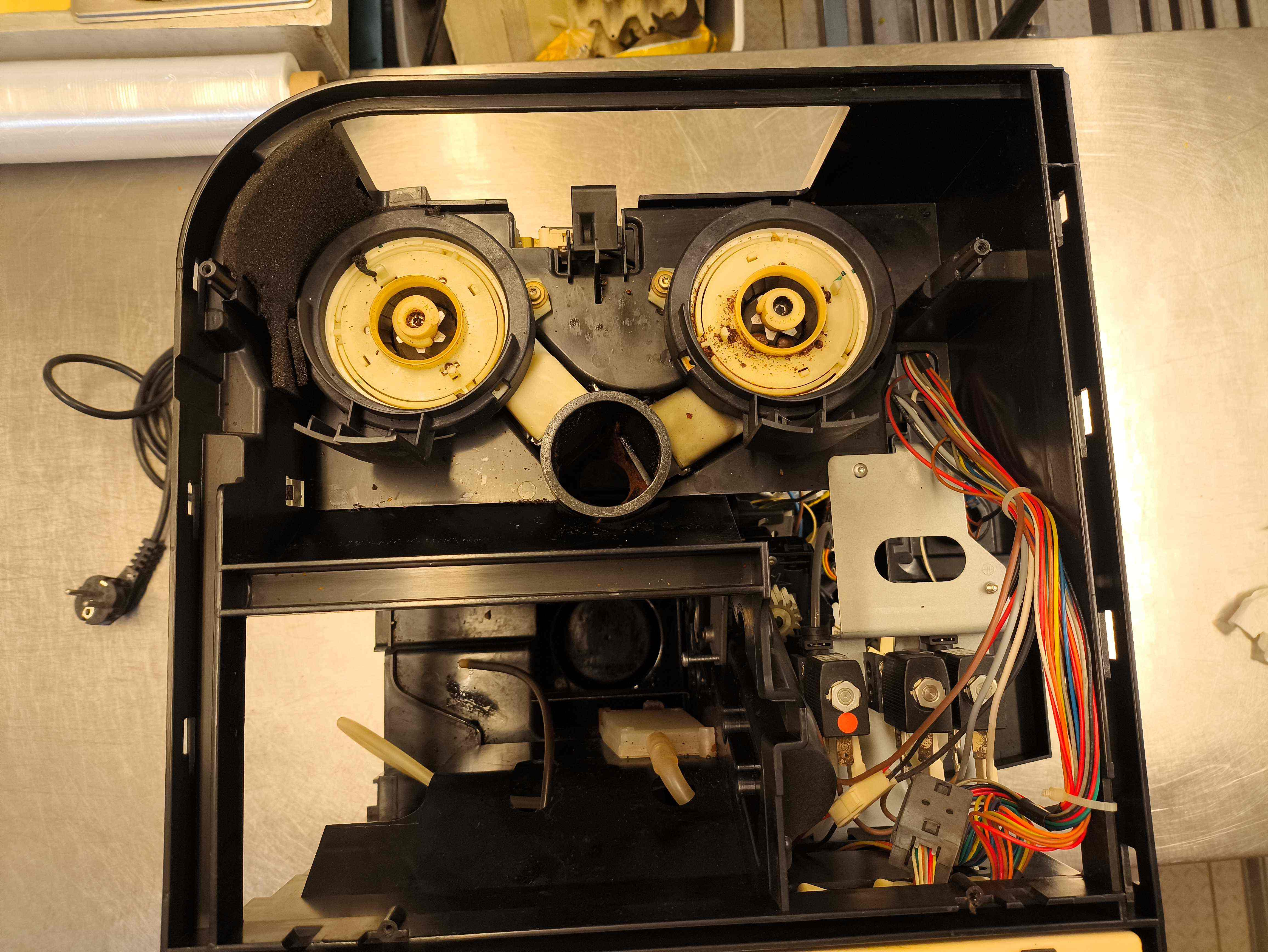

      ICH würd noch die Mahlwerke mal zerlegen (also Kranz raus, alles bissel säubern und dann neu justieren, solange die nicht völlig runter sind....)
      Alles in allem sieht der Geret aber auch noch gut aus von innen.
      Der Ventilblock ist schon der neuere aus Plastik...

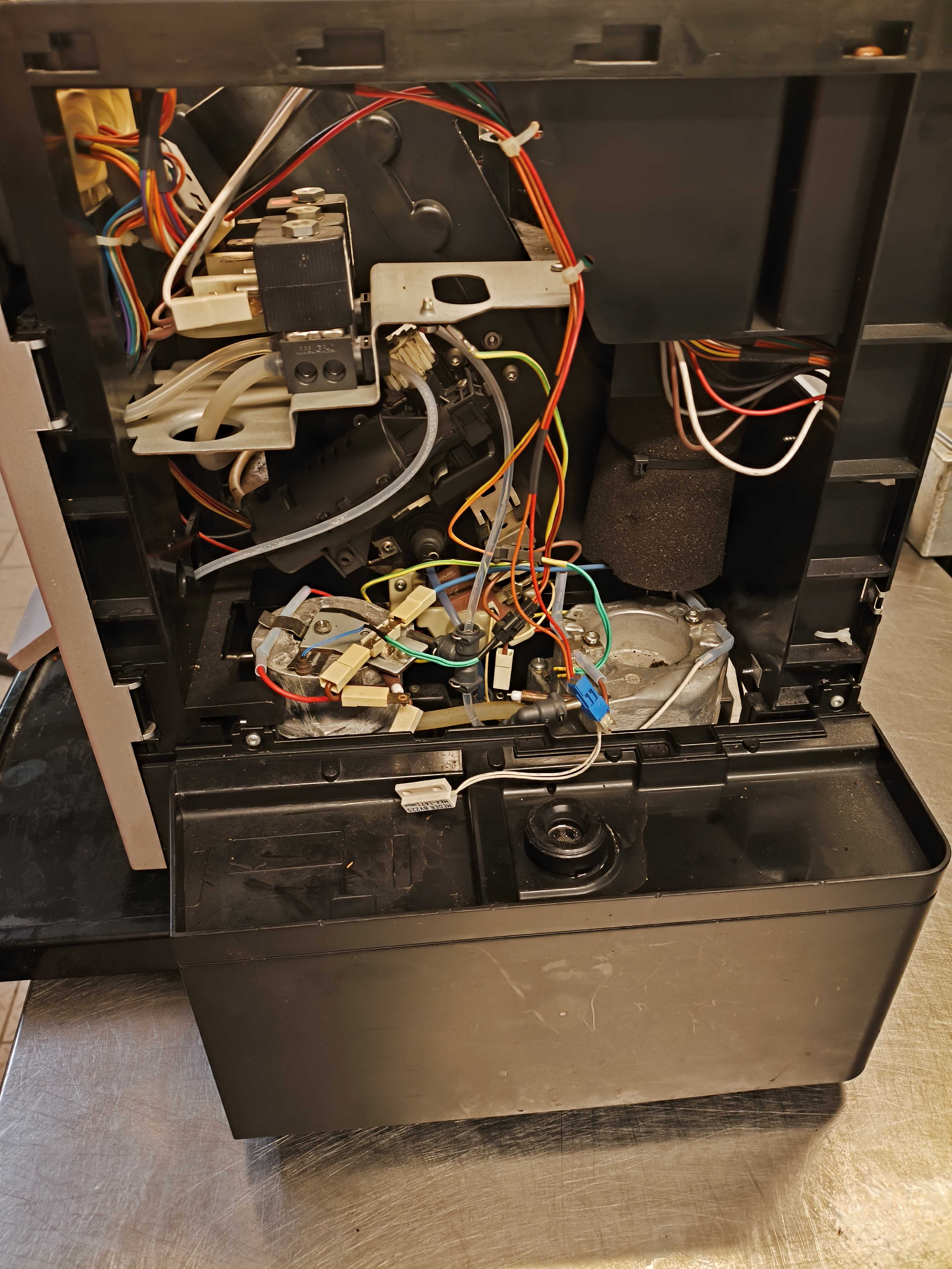

      Aufpassen mitm Tanksensor. Der kann eigentlich an der Seitenwand dranbleiben und wird am blauen Stecker getrennt.
    • Guten Abend Pauel,
      vielen Dank für Deine hinweise, die ich gern beherzige......
      Den Tank Sensor habe ich deshalb abgeclippt, weil ich angst hatte das ich die Steckverbindung nicht abbekomme, hatte es versucht, wollte aber nicht mit zu viel Kraft drangehen...

    • ...bestell sonst noch 2x V5-Mahlsteinsätze dazu - dann haste hinterher nen Gerät, das wie neu funzoniert.
      Viel erhellendes über diese Gerät gibbet in meinem Thread über die Geräte. Haste ja schon gefunden.
      Bissel lang - aber man findet FAST alles relevante.
    • ...wenn ich das noch richtig weiß:
      Mahlwerkseinstellung bei X7/X9/Franke:
      GANZ zu, 13 Rasten auf: Grundstellung/Auslieferungszustand.
      Bei allen anderen älteren JURAs: GANZ zu, 7 Rasten auf: Grundstellung.
      Richtwerte.

    • Man KANN die Mahlerke natürlich komplett rausnehmen, den ganzen hellen Kram oben vom Motor abclipsen, richtig putziputzi und wieder zusammenbauen.
      Oder man zerlegt nur den oberen Teil (auch den kleinen Filzring rausnehmen), macht sauber und baut wieder zusammen.
      Zu Einstellung:
      Ich hab das Mahlwerk immer im UZS ganz zugedreht - dann 13 Rasten wieder auf (unter dem gelochten Rand des MWs sitzt ne kleine Kugel, die in die Löcher einrastet beim Drehen).
      Das SOLLTE ungefähr Grundstellung sein.
      Klorolle drauf, bissel Kaffee rein und probieren/nachjustieren.
