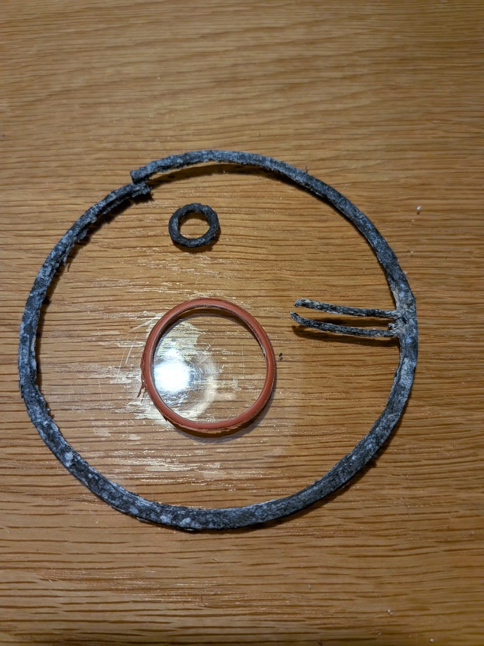

      bei einer Saeco Royal Cappuccino ist der Thermoblock undicht.
      Ich habe diesen bereits geöffnet, wollte die Dichtungen tauschen aber mich dafür entschieden den Thermoblock zu tauschen.

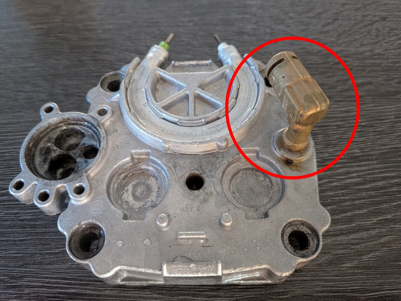

      Jedoch ist der Boiler-Einlauf (Raccord, Messing, gewinkelt) am Thermoblock offensichtlich geklebt.
      Beim Tausch des Thermoblocks werde ich den Raccord wohl auch neu kaufen müssen.
      Nun die Fragen:
      Ist der Raccord im Gewinde wirklich geklebt? Falls ja, mit welchem Kleber?
      Benötige ich eine zusätzliche Dichtung?
      Oder hat jemand eine Idee, wie ich den originalen Raccord recyclen kann?
      Viele Dank!
        367,08 kB, 1.600×1.200, 13 mal angesehen
        181,2 kB, 960×1.280, 7 mal angesehen

      der ist mit einem Gewindedichtmittel reingeklebt.
      Normalerweise läßt er sich mit entsprechender Kraft herausdrehen.
      Wenn nicht, und er abbricht braucht Du ihn neu. Wenn er rausgeht
      wieder mit einem lebensmittelechten Gewindedichtkleber in den
      neuen TB einschrauben. Welcher ist soweit egal, solange er mit
      den Materialien und den Temperaturen zurecht kommt. Der hier im
      Shop geht auf jeden Fall, auch wenn er anders aussieht.
