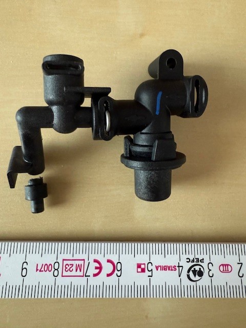

Hersteller: Jura | Typ-/Modell: S95 Impressa Verteiler (nach Membran) nicht im Shop verfügbar - Alternative? | ca. Baujahr: 2000
Hallo Forengemeinde,
ich habe hier aktuell eine S95 vor mir auf dem Tisch, die anstatt Kaffee einfach nur eine Pfütze produzierte. Soweit war das bislang kein Problem, als Verursacher konnte ich den Verteiler, der direkt hinter dem Membranregler sitzt, identifizieren. Leider ist dieses Teil "so" hier im Shop nicht verfügbar. Deswegen die Frage, ob das Verteilstück (Art. 10951) nicht den gleichen Zweck erfüllt? Ich brauche einmal den Anschluss an den Membranregler, einen Anschluss an das Auslaufventil (rechte Hälfte des Bildes) und dann noch einen Abgang ins System. Nach meiner relativ laienhaften Einschätzung sollte das funktionieren - oder liege ich da falsch? Oder welche Alternativen bieten sich sonst? Die Suche in der "Bucht" war bisher auch nicht von Erfolg gekrönt....
Schon mal DANKE!
Ralf
