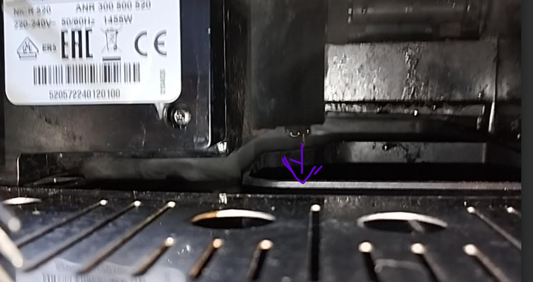

      Anbei auch ein Bild, wo der Kaffee beim Bezug rauskommt.
      Ich werde erst einmal den Auslauf und den Schlauch säubern.

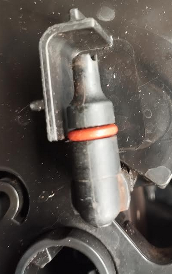

      Vielleicht könnt Ihr ja anhand des Bildes der Brüheinheit sehen, was das Problem sein könnte.
      Danke
      es gibt tatsächlich Drainageventil - Einlaufwinkel (der Brüheinheit) Kombinationen die nicht richtig abdichten und so das Wasser entweicht. Anderer Einlaufwinkel mit ggf. etwas dickerer Dichtung kann das Problem evtl. beseitigen. Oder eine komplett neue Brüheinheit…

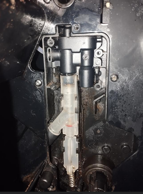

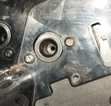

    • Ich hab die Teile hier im Auge.
      Der 90 Grat Winkel an der Brüheinheit oder aber das Gegenstück in der Maschine. Hier hab ich sogar was Spiel.
      Die eine Dichtung sieht auch nicht so gut aus.
      Denke Ihr habt mir den richtigen Input gegeben :) Danke

    • Es gibt Kombinationen DV - Brühgruppenwinkel, bei denen sich der Winkel ohne richtig spürbaren Widerstand in das DV einschieben läßt. Bei diesen hat die Dichtung zu wenig Gegendruck von der DV Wandung und die Verbindung läßt deshalb unter Druck das Wasser an der Dichtung vorbei entweichen.
