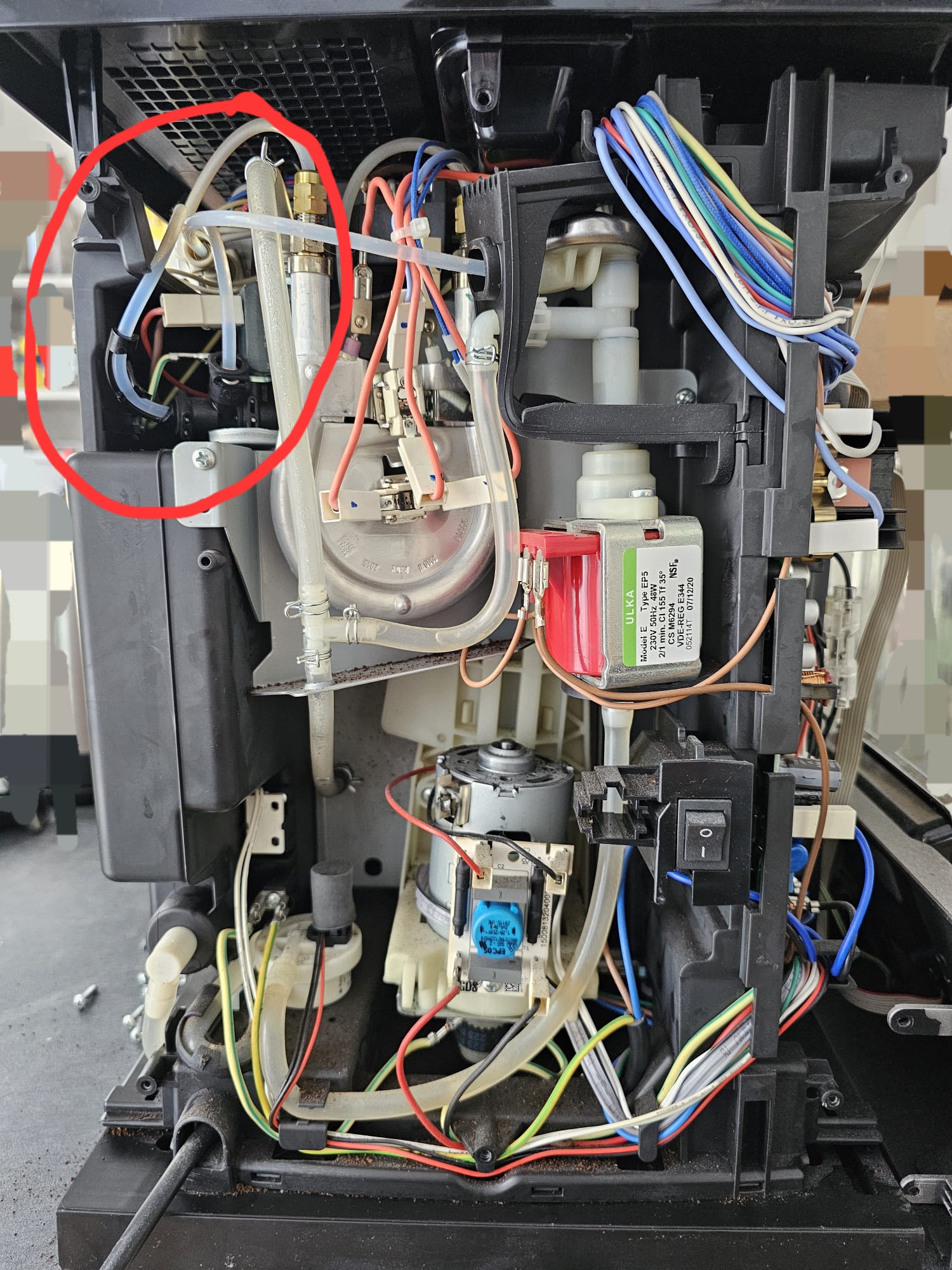

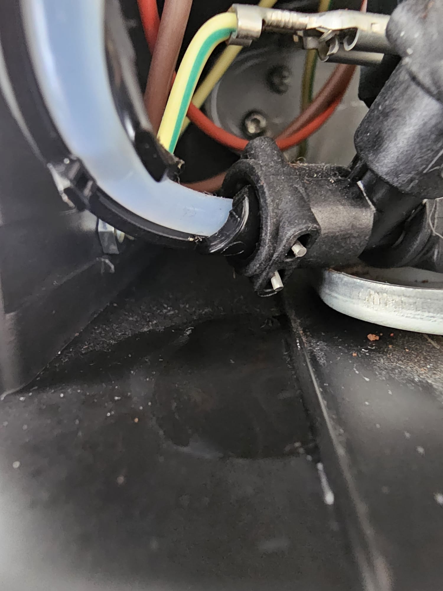

      Hier die Fotos. Einmal die Nahaufnahme, und einmal das Gerät von hinten.

      Zum Wasseraustritt:
      Da ist scheinbar eine der Druckschlauchdichtungen nicht mehr ganz dicht.
      Diese kontrollieren und ersetzen.
